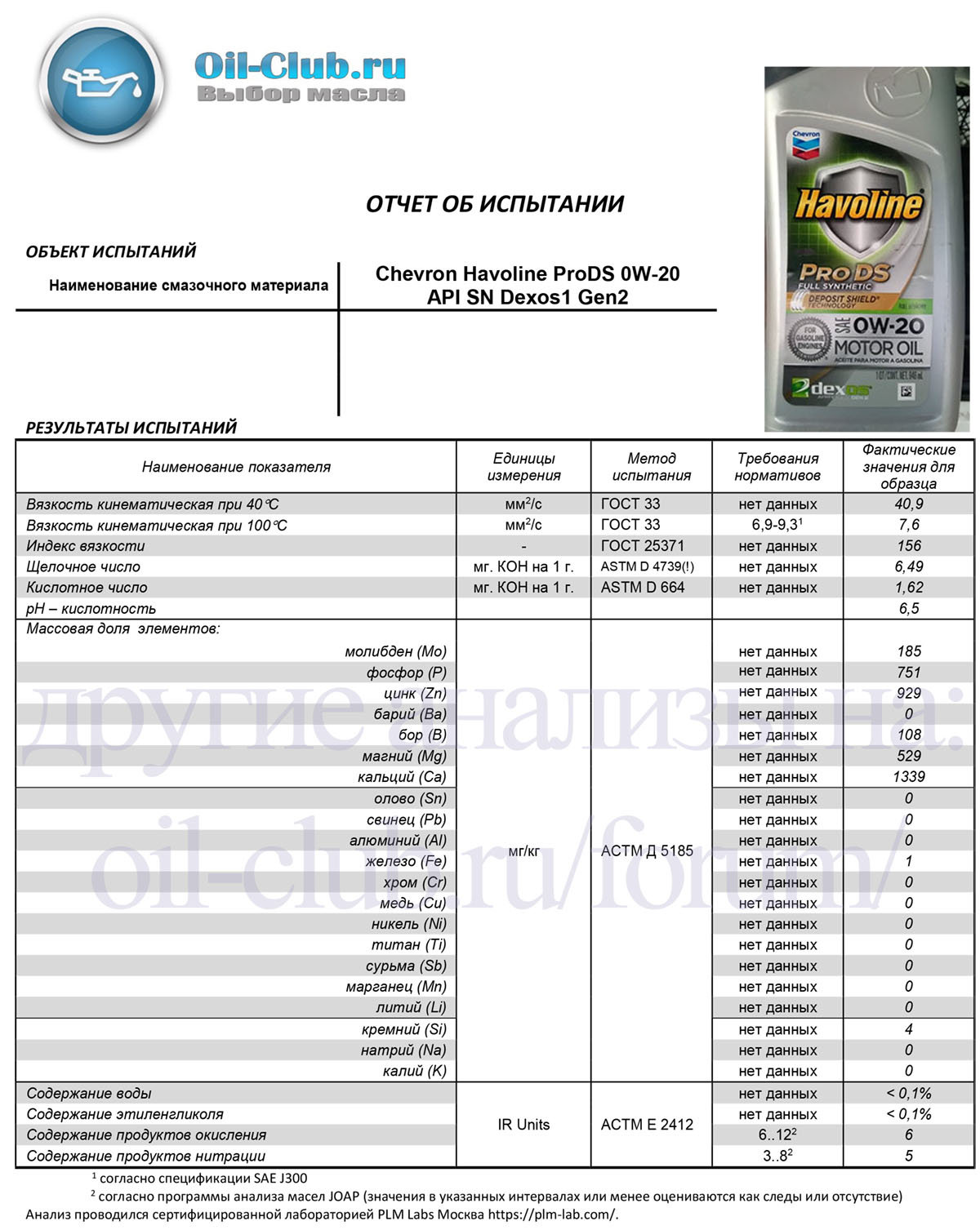

Chevron Havoline ProDS 0W-20 API SN Dexos1 Gen2 свежее
Chevron Havoline ProDS 0W-20 API SN Dexos1 Gen2 свежее за анализ спасибо ребятам Евген 48, smold, JleXa, FSanek, Иван Z.
Закупался в autodoc.ru по артикулу 223501482 форумчанином Евген48.
Chevron Havoline ProDS 0W-20 API SN Dexos1 Gen2 (VOA BASE) копия.jpgChevron Havoline ProDS 0W-20 API SN Dexos1 Gen2 PLM копия.jpgChevron-Havoline-ProDS-0W-20-API-SN-Dexos1-Gen2-Foto1.jpgChevron-Havoline-ProDS-0W-20-API-SN-Dexos1-Gen2-Foto2.jpg
Масло заявлено как: API SN; ILSAC GF-5; Dexos1 Gen2.
1) Масло удовлетворяет стандарту SAE J300 по вязкости - его можно назвать "двадцаткой".
2) Вязкость при 40С = 40,9 - примерно как у большинства 0W-20, масло будет экономично при холодных запусках и прогревах, но рекорды в этой области не ставит. Были масла с 30-33cst. С другой стороны - зато больше защиты вязкостью... Больше масла - меньше загустителя...
3) Вязкость при 100С = 7,6 - ниже обычного 8.2-8.6 в таких маслах. Считаю это каким то отклонением, либо на заводе, либо при определении в лаборатории. По техлисту Chevron должно быть 8.2. Но в целом и 7.6 не криминал. История Ойл Клуба знала несколько таких масел (NGN Future 0W-20 например), ездили на них нормально.

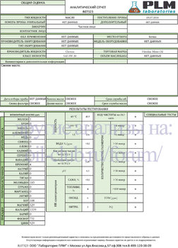

4) На счет низкого щелочного числа = 6,49 - лаборатория PLM Labs не измеряет щелочное число методом ASTM D 2896, поэтому прибавляйте 1.5 единицы получите примерное щелочное число 8. То есть на самом деле оно выше. :) Нормальные моющие/нейтрализующие свойства - как у большинства 0W-20 API SN ILSAC GF-5.
5) Кислотное число = 1,62 - низкое, есть задаток что масло будет медленно его растить и медленнее срабатываться.
6) Как я понимаю перед нами пакет присадок Chevron Oronite с Dexos1 Gen2. От пакета присадок Afton он отличается молибденом и бором. (надо его запомнить в будущем пригодится.)
7) По кальцию и магнию (моющая/нейтрализующая присадка) - можно сразу сказать, что масло препятствует возникновению преждевременного зажигания смеси в цилиндрах, так называемая проблема LSPI. Появление детергентов на магнии-кальции значительно снижает золу сульфатную. Здесь в анализе зольность не измеряли, но можно предположить что она около 0.85-0.90 - то есть очень низкая.
8) Фосфор и цинк - противоизносная присадка ZDDP - фосфора ровно столько, сколько нужно по стандарту API SN ILSAC GF-5, <800ppm.
9) Органический молибден повышает топливную эффективность, делает масло тихим, снижает износ, является хорошим антиоксидантом в совокупности с ZDDP.
Вывод: Оригинальное масло, первый раз вижу масло на таком пакете присадок. Параметры у него все в норме. Масло отлично подходит для моторов оснащенных прямым впрыском, в частности GDI. Кальций-магниевый пакет решает проблемы современных моторов с LSPI. Судя по пакету присадок - низкая зольность сульфатная. Вероятнее всего, оно сделано на гидрокрекинге. Цена/качество от гиганта индустрии Chevron.

JOAP выглядит хорошо. PLM сложно.
PLM не измеряет ASTM D 2896 :) Прибавляйте просто 1,5 мгКОH, это железно работает :) Щелочное здесь 8, что вполне много...
