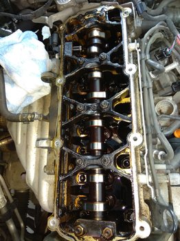

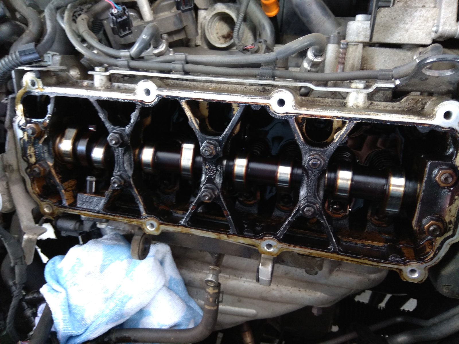

Всем привет! У меня вот такая картина с движком :( . Менял прокладку клапанной крышки и вот что увидел.  Двигатель MPI 1.6 BSE, 102 л.с. Пробег 178000, масло - Валволайн МаксЛайф 5W-30 С3, передвигаюсь в основном по автобанам с оборотами 3500-4000. Интервал замены масла - 10 000км., доливаю почти 2л. Подскажите чем этот шлак можно почистить.
Заранее всем спасибо!

Дешевле будет открутить десять болтов и снять голову, сделать дефектовку , отмыть все руками , купить верхний набор прокладок ( на этот мотор все стоит не дорого), и собрать обратно,чем тратить деньги на промывки.
С таким шламом я бы не поленился скинуть поддон, мало ли. https://www.drive2.ru/l/486925597382017091/

Такую грязь если за один раз (смену масла) поднять то мотору может реально поплохеть.  Тут главное не навредить, пока работает.
Вам уже эстеры советовали, может помочь для снижения масложора (нагар на кольцах или уплотнители поправит). Выберите из предложенных с небольшим содержанием эстеров. Но, насколько помню, лучше одиночную заливку (следующую без эстеров), народ писал, что основной вынос грязи происходит уже после, на новом масле.
