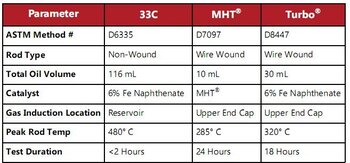

Ямахин сан dugin фиговая методика эта прожарка.
Есть скажем замороченная и на мой взгляд чутка притянутая за уши
D6335.PDF 87 \u041a\u0431 · 38 скачиваний
есть
ASTM D7097 - чуть лучше
есть всякие инхауз методы
там четкие более менее критерии.
Вообще в движке не так как в колбе.. какая-то шляпа просто взять и масло нагреть. Кольца там всякие, давление, состав газа в районе колец, температура. Так то народ в лабах хоть как-то пытается эмулировать. Масло сразу на 2х паралллельных сериях тестят одновременно.
Короче сходимости прожарки с реальностью я пока не вижу )
Некоторые масла, что плохо прожарились не достать и не проверить уже, но методика так се, хреновенькая. Слишком примитивная.
Все подобные методики должны уж точно в особой атмосфере быть и точно контролируемой температурой.
