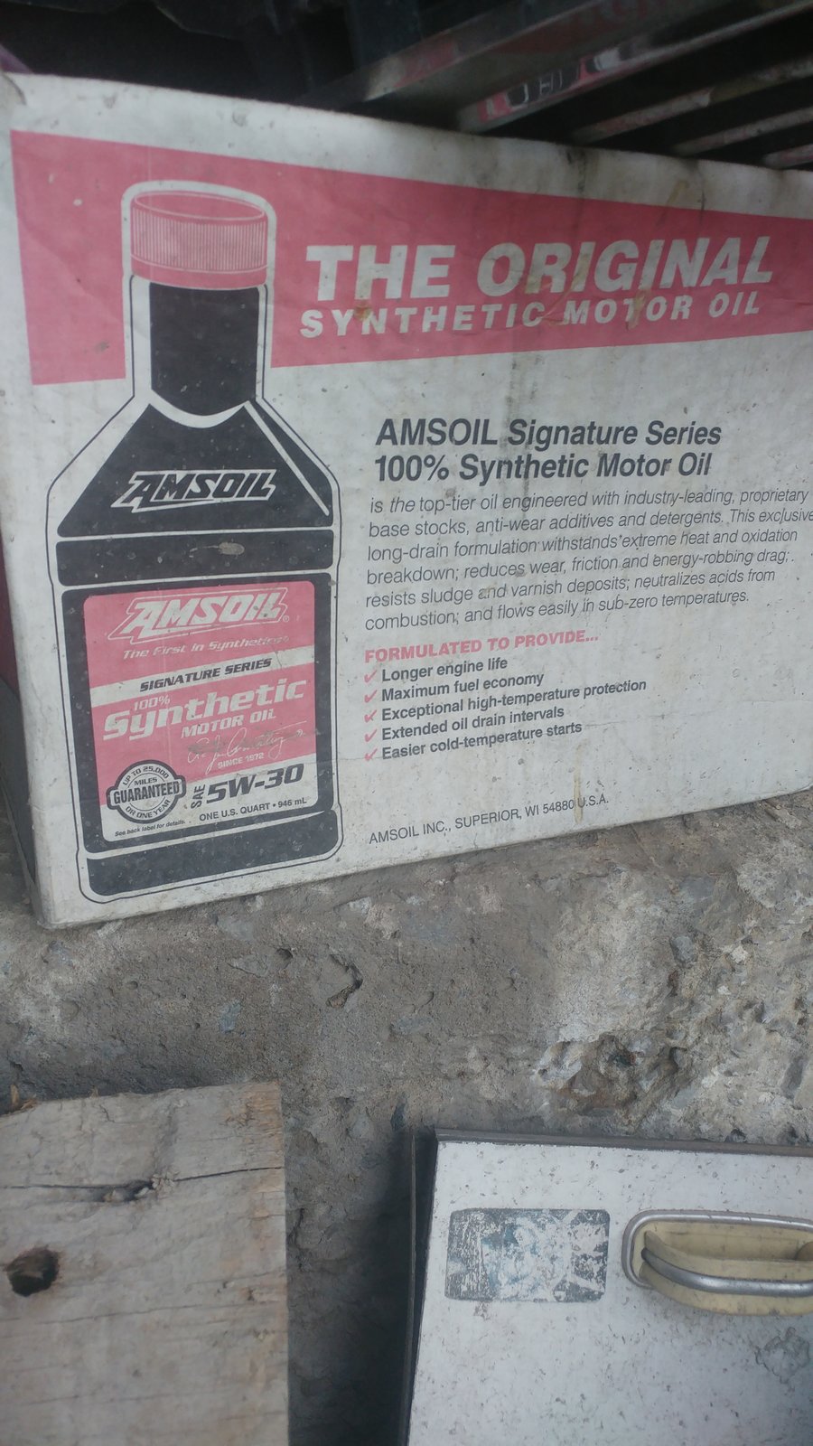

4 июля 20188 г Закреплён Доброго дня. Мотор м271, стоит нулевик в штатном месте, моется часто. Средняя скорость 20км/ч. Всегда зимой прогревается. Пробег в среднем 350м/ч и 5-7 тыс/км.или 2 раза в год. Последние 3 года на amsoil ss 5w30 Собственно 2 года назад пометял клапан вентиляции картерных газов. На днях вскрыл клапанную крышку, мотор грязный. Решил перейти на lotos 5w40, так как amsoil закончился( было 2 коробки) цена хорошая. Готов менять каждые 2-4 км, использовать промывку двс от ликвимоли, фильтр масла только оригинал. Пробег 180000км. Зимой не тяжко на нем будет, или уйти к холодам на 0/5w30 Спасибо
4 июля 20188 г a911kz Amsoil Signature Series 5W-30 зря лили, допуска мерседеса нет, масло вообще для других автомобилей. Но грязь скорее всего не от него - он чисто работает. Просто не отмыл предыдущую... Lotos неплохой вариант цена/качество, тем более допуска MB 229.5 который вам идет в 271й мотор. http://lotosoil.pl/ru/главная-страница/produkty/oleje-dla-samochodow-osobowych,2,412,show,11972 Замена через 7.5 тыс км нормально, между сменами промывку масляной системы. Но готовьтесь к тому что чудодейственного отмывания не будет, все это будет происходить медленно с годами и десятками тыс км. Это трудно отмыть без хирургии... Мой опыт:
4 июля 20188 г a911kz Не нужен тебе лотос) Это отмоет быстрее и более подходящее. 7500км. спокойно. Правильно torcon сказал процесс не быстрый. Через пять замен увидишь результат:
4 июля 20188 г Amsoil ss 5w30, это который илсак, а5, дексос 1 Бедный двигатель Автор, вы хотя бы потрудились в мануал или гугель заглянуть и узнать какие вообще допуски по маслу для вашего двигеля. Вот бы на отработку взглянуть, что там, да как настругало Если бы был еще и рейсталинговый evo, то Даймлер бы узнал, что его продукция может шуршать и на водичке Изменено 4 июля 20188 г пользователем Шиза
4 июля 20188 г Автор Вот такой лил. Спасибо всем кто ответил. Чесно говоря сам не дурак. Но я как то тут спрашивал можно ли лить эту серию или нет. Масло то неплохое. Лил не евро серию, как раз мотор переваривает допуски и 229.3, 31,5,51. Знаю что в272 и 273 моторы только 5 лучше. По крайней мере двс работает четко, вскрывал в 125 тысяч когда пришла машина с сша, чисто было, залил мотюль 5w30, в 135 менял прокладку клапаной крышки, мотор почернел, перешел на amsoil, писали что моющтй пакет хороший, 150 тыщ открывал было чисто, поменял клапан вентиляции и вот 180 грязный, ну как грязный желтый не как в сиатье у Torcona. До этого 360 тысяч на другом мерседесе на 5w40 откатал, ни жера ни отложений, двс как новый был. А лотос у нас не дорогой, готов менять часто. Анализ попробую сделать, но вроде лаборатория закрылась, узнаю. Еще раз спасибо, ув.люди ответили.
4 июля 20188 г 2 часа назад, a911kz сказал: Вот такой лил. Спасибо всем кто ответил. Чесно говоря сам не дурак. Но я как то тут спрашивал можно ли лить эту серию или нет. Масло то неплохое. Лил не евро серию, как раз мотор переваривает допуски и 229.3, 31,5,51. Знаю что в272 и 273 моторы только 5 лучше. По крайней мере двс работает четко, вскрывал в 125 тысяч когда пришла машина с сша, чисто было, залил мотюль 5w30, в 135 менял прокладку клапаной крышки, мотор почернел, перешел на amsoil, писали что моющтй пакет хороший, 150 тыщ открывал было чисто, поменял клапан вентиляции и вот 180 грязный, ну как грязный желтый не как в сиатье у Torcona. До этого 360 тысяч на другом мерседесе на 5w40 откатал, ни жера ни отложений, двс как новый был. А лотос у нас не дорогой, готов менять часто. Анализ попробую сделать, но вроде лаборатория закрылась, узнаю. Еще раз спасибо, ув.люди ответили. Масло просто шикарное, но оно абсолютно не подходит вашему двигателю. Жижи с допуском МБ 229.3 и 229.5 (229.31 и 229.51 крайне не советую) ваши, да и выбор велик, тем более в матушке Алмате. У нас в Караганде амсойл днем с огнем не сыщешь, да и евро серия у него обычная кряковая. Хотите такой же мощной экзотики, то вот Изменено 4 июля 20188 г пользователем Шиза
