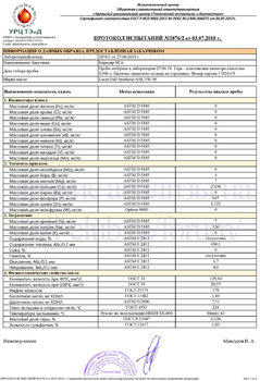

Lucas Synthetic 5W-50 свежее за анализ спасибо официальному представителю Lucas Oil в России.
Масло в лабораторию прислал официальный представитель в закрытой литровой таре.

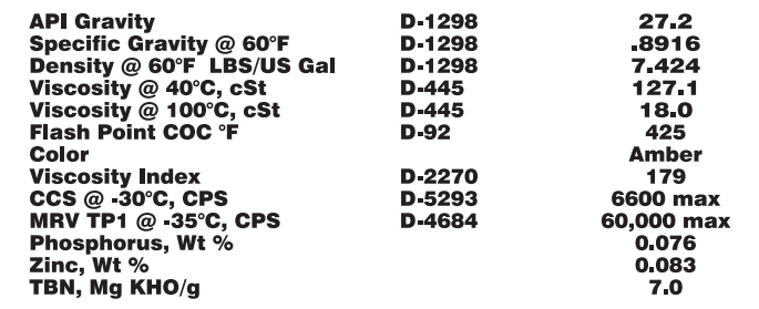

Заявленные характеристики:

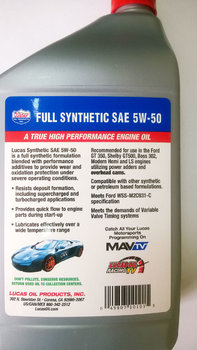

Масло заявлено как: API SM, SL, SJ; Ford WSS-M2C931-C.

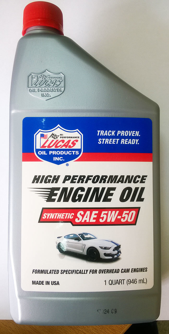

Вот под этот именно Мустанг и делали это масло. 1300 л.с.
И пусть кто нибудь напишет, что это не спортивный автомобиль и масло не для автоспорта. Есть вещи, которые за гранью нашего понимания
Да собственно ничем не примечательное. Очень густое, но при этом весьма посредственная вспышка, для такого масла на 3-. Противоизносный пакет стандартный, далеко не запредельный, но он при такой вязкости и не должен под 2000 Цинка/фосфора. Низкое щелочное, меньше 8ед, совсем не лонглайф. Если смотреть только на цифры без пафосных заявлений сделанных выше, то тот же NGN, не говоря уже про Valvoline,  смотрится предпочтительней. Себе бы не залил даже бесплатно. А если у него и ценник под 4000-6000р, то это уже просто банальный обман и мошенничество.
6 часов назад, Sharky161 сказал:

У этого бренда,именно спортивные серии от 0w5 до sae 70 для nhra,если судить по tds масла для картинга 5w20,там цынка в районе 7000
