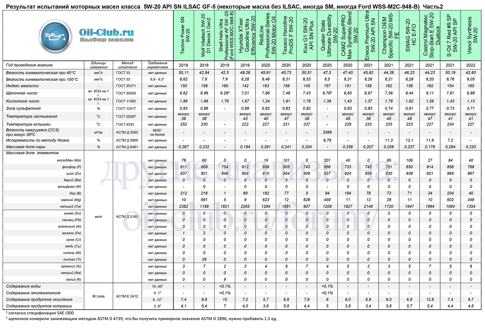

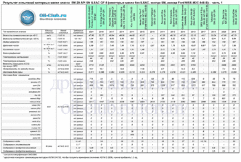

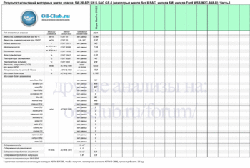

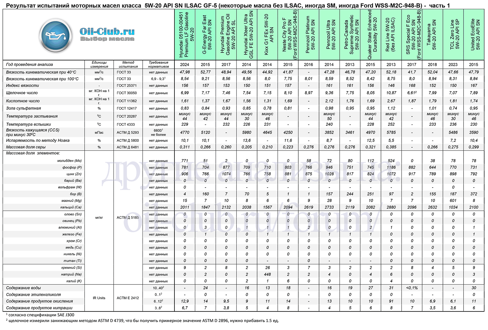

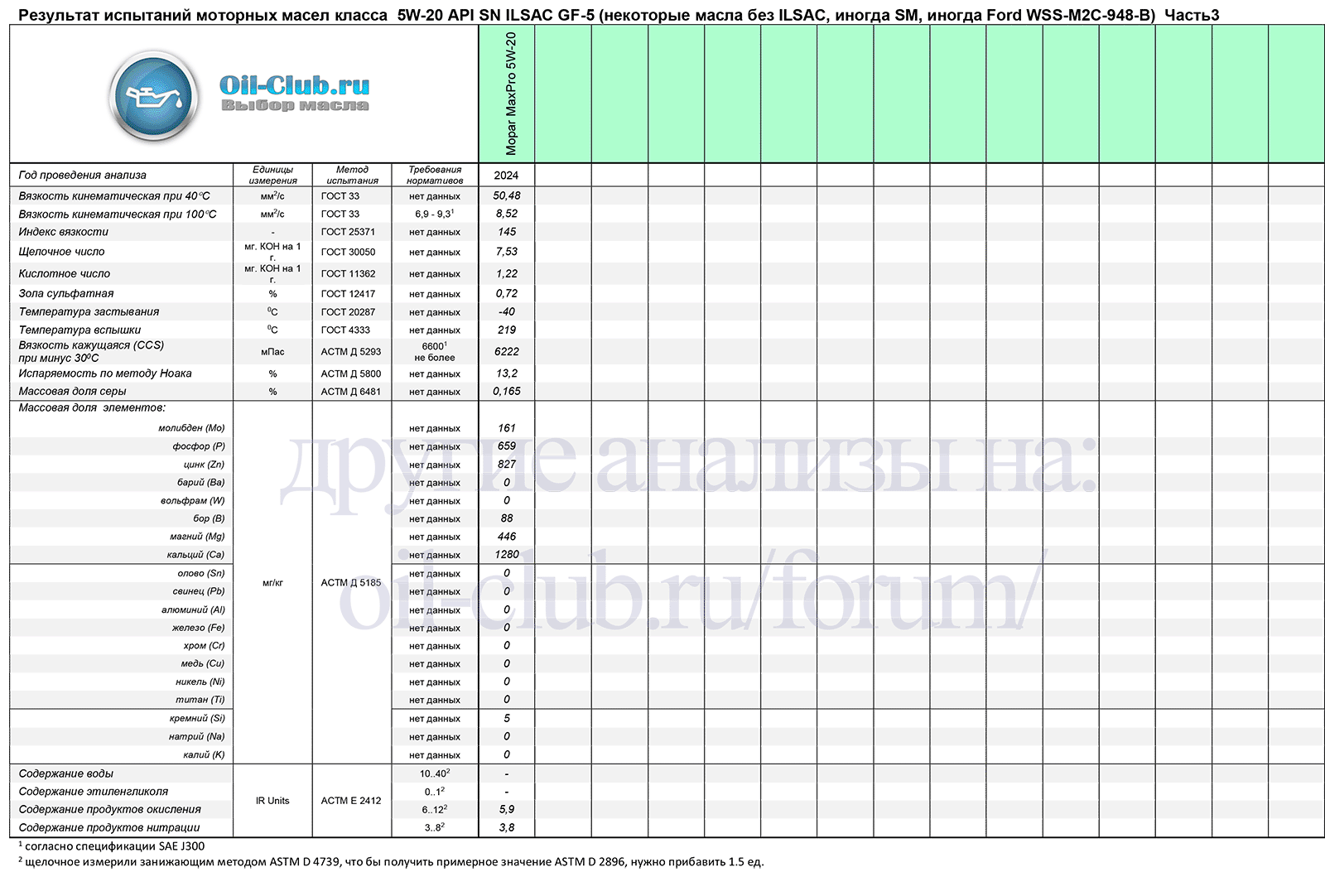

Популярное сообщение torcon 85 290 Опубликовано: 6 июня 2018 Популярное сообщение Поделиться Опубликовано: 6 июня 2018 Сводная таблица масел стандарта API SP ILSAC GF-6A 5W-20 (некоторые масла еще API SM; некоторые без ILSAC; некоторые Ford WSS-M2C-948-B) за ведение таблиц спасибо ModeratorSigma. последняя редакция 18.07.2025 Проделана громадная работа, на которую потрачено очень много средств и времени форумчан Oil-Club.ru. Спасибо Вам всем! Получилось действительно независимое лабораторное исследование того, что имеется на рынке из масел 5W-20 стандарта API SN ILSAC GF-5 (так же здесь до кучи добавлены API SM и Ford WSS-M2C-948-B - поэтому смотрите внимательно.). Эти сводные таблицы будут полезны многочисленным владельцам новых автомобилей Honda, Toyota, Nissan, Lexus, Infiniti, Mazda, Subaru, Mitsubishi, Suzuki, Huyndai, KIA итд. В таблице принимали участие следующие анализы Ойл Клуба: 1) Hyundai-Kia Premium LF Gasoline 5W-20 2024 2) G-Energy Far East 5W-20 3) Hyundai Premium Gasoline Engine Oil 5W-20 4) Hyundai Xteer Ultra GSL FE 5W-20 5) Kixx G1 FEx 5W-20 API SN 6) Neste City Pro F 5W-20 7) Pennzoil Platinum 5W-20 8) Pennzoil Ultra 5W-20 9) Petro-Canada Supreme Synthetic 5W-20 API SN 10) Quaker State Enhanced Durability 5W-20 11) Red Line 5W-20 12) SRS Special F Eco 5W-20 13) Takayama 5W-20 API SN 14) TCL Zero Line 5W-20 API SP 15) United EcoElite 5W-20 16) Techno Power SN 5W-20 17) Wolf Vitaltech 5W-20 D1 Dexos1 Gen2 18) Shell Helix Ultra Professional AF 5W-20 19) Hyundai XTeer Gasoline Ultra Efficiency 5W-20 API SN ILSAC GF-5 20) RedLine Professional-Series 5W-20 Motor Oil 21) Texaco Havoline ProDS F 5W-20 22) Kixx G1 5W-20 API SN Plus 23) Quaker State Ultimate Durability 5W-20 24) CAM2 SuperPRO Max Synthetic Blend 5W-20 25) Eneos Premium Ultra 5W-20 API SN 26) Champion OEM Specific 5W-20 MS-FE 27) SWAG 5W-20 HC E-FO 28) Castrol Magnatec Stop-Start E 5W-20 Dualock 29) S-Oil 7 Red #9 SP 5W-20 API SP 30) Venol Synthesis 5W-20 API SP C5 31) Mopar MaxPro 5W-20 API SP 14 Ссылка на сообщение
