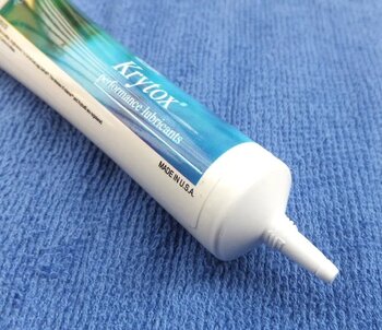

То, что вы понимаете в обычном понимании как тефлоновая смазка, ни что иное как полная ерунда. хорошая тефлонка стоит как чугунный мост. Хотите тефлонку, окей, загуглите DUPONT KRYTOX. Думаю цена в 100 долларов за 2 унции (50г) резко заставят вас переосмыслить. А так да, смазка великолепная. Ей даже шлюзы на МКС смазывают.1766550034_.thumb.jpg.aa9b6f0c346fef631fc768451c8025fc.jpg
1 час назад, Denchieg сказал:
Не надо путать теплое с мягким. Krytox стоит так дорого, потому что там масло перфторполиэфирное (загуглите, что это), а тефлона там на 1% от цены.

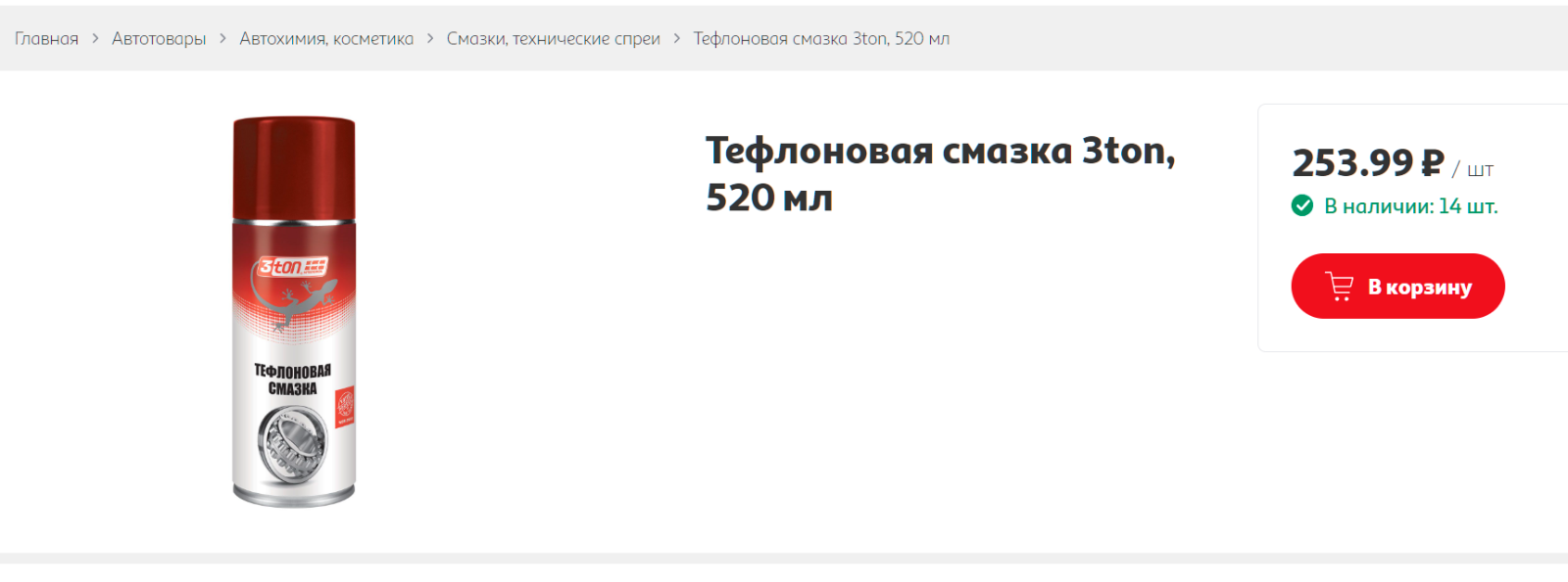

У кого есть в городе Ашаны идём и берём Тефлоноваю смазку 3ton, 520 мл
1525907716_Opera_2022-08-23_174313_www.auchan_ru.thumb.png.e5ebed659e98caf0cc63c949fa553431.png
Высококачественный синтетический смазочный материал на основе мелкодисперсного политетрафторэтилена (PTFE) для универсального применения. Обеспечивает превосходное смазывание, проникновение и антикоррозионную защиту в широком диапазоне областей бытового и промышленного использования. Предназначена для ремонтных работ и обслуживания подшипников скольжения, качения, валов, шарниров и т.п. Может применяться для экскаваторов, тракторов, комбайнов, грузового автотранспорта, подъёмного оборудования и другой тяжёлой техники. Рабочий диапазон температур: от −30ºС до 180ºС.
Код — ТС-561
Емкость — 520 см³
Упаковка — 12 шт
