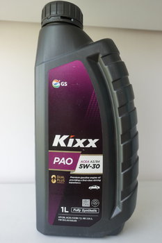

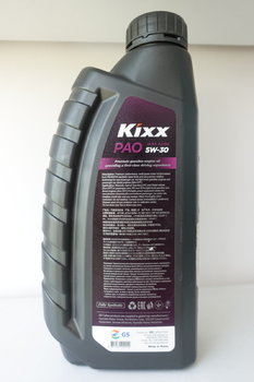

Kixx PAO 5W-30 (ACEA A3/B4-12; API SN; MB 229.3; VW 502.00/505.00)
Kixx PAO 5W-30
Спецификации: ACEA A3/B4-12; API SN; MB 229.3; VW 502.00/505.00
