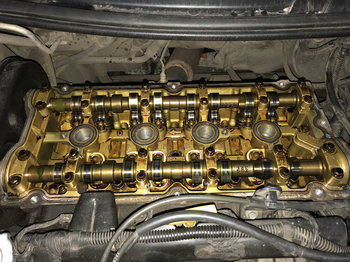

Texacoman 2 660 Опубликовано: 1 июня 2018 Поделиться Опубликовано: 1 июня 2018 Автомобиль - Dodge Stratus Сactus, 2003г., Vд=2,4л Пробег 155 000 миль = 250 000 км Последние 40 000 миль = 64 000 км на Тексако Масло - Texaco Havoline Energy 5W-30 Трасса/город - 15/85 % Межсервисный интервал - 7000 км. Масляный фильтр - MOPAR Эксплуатация в г. Курске, Россия. 2 Ссылка на сообщение

fareastwood 10 016 Опубликовано: 4 июня 2018 Поделиться Опубликовано: 4 июня 2018 Хороший и надёжный мотор старой школы, правильные вязкость и интервалы.. зачот 2 Ссылка на сообщение

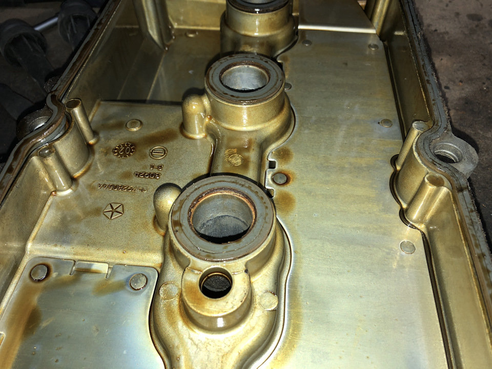

torcon 85 739 Опубликовано: 4 июня 2018 Поделиться Опубликовано: 4 июня 2018 Хорошо уберегли мотор в плане чистоты. 2.4 литра 152 лс Ссылка на сообщение
m-01 44 Опубликовано: 5 июня 2018 Поделиться Опубликовано: 5 июня 2018 В 02.06.2018 в 15:52, elvis сказал: мотор EDZ 2,4 , который раньше ставили на волгу и газель Этот мотор куда только не ставили , на перегруженных Газелях он по 700 000км и более ходил. Ремень ГРМ по 220 000-250 000км отхаживал. Ссылка на сообщение

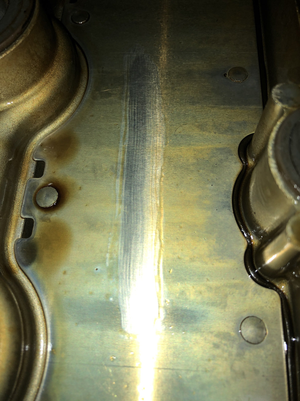

m-01 44 Опубликовано: 5 июня 2018 Поделиться Опубликовано: 5 июня 2018 В 04.06.2018 в 15:10, torcon сказал: Хорошо уберегли мотор в плане чистоты Не совсем хорошо , лак присутствует как после кастрола(( На Лукойле люкс 5-30 он почище был. Ссылка на сообщение
m-01 44 Опубликовано: 5 июня 2018 Поделиться Опубликовано: 5 июня 2018 (изменено) В 01.06.2018 в 10:14, Texacoman сказал: Пробег 155 000 миль = 250 000 км Для данного ДВС можно сказать, что обкатка пройдена)) Лак убрать и он еще от 500 000км пройдет. Изменено 5 июня 2018 пользователем m-01 Ссылка на сообщение
