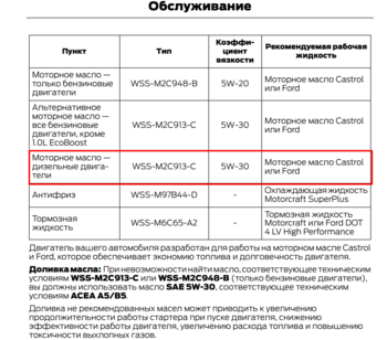

Вам рекомендуются такие масла, забейте на звук просто :) Громкий звук мотора не значит больший износ - уже съели на этом собаку не раз.
Другие не плохие масла из той же оперы.
5W-30 ACEA A5/B5
