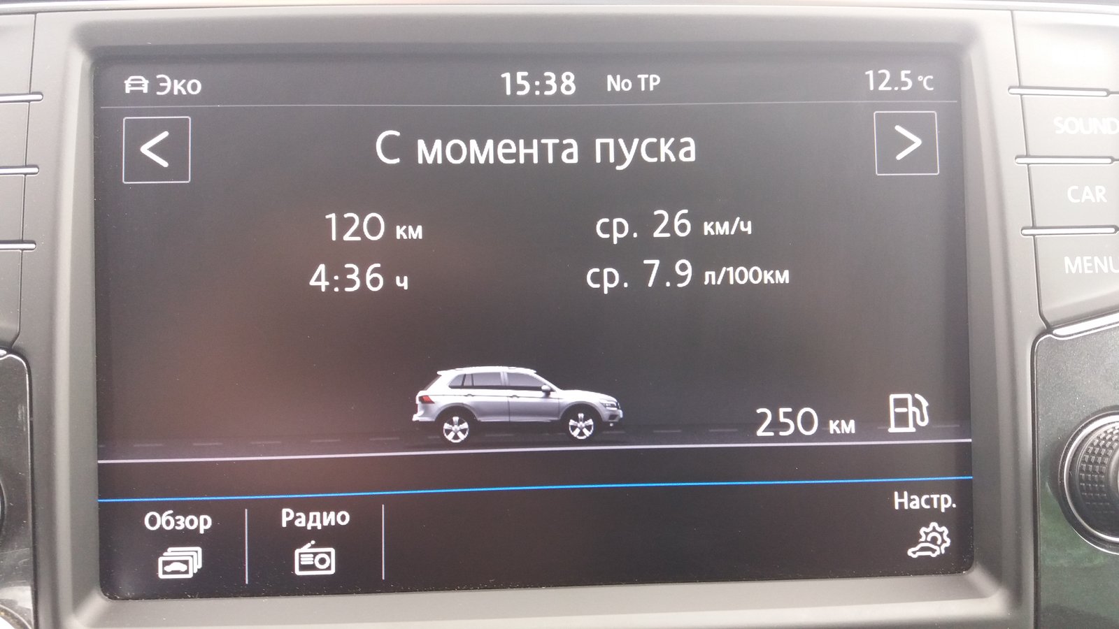

Дмитрий_ 5 449 Опубликовано: 1 июня 2018 Поделиться Опубликовано: 1 июня 2018 Про расход, в который многие не верят:(тигуан 1.4л. 150л.с. в эко режими, то есть передний привод) Так что, почему бы и нет на поло Ссылка на сообщение

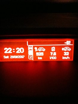

NAK 1 557 Опубликовано: 1 июня 2018 Поделиться Опубликовано: 1 июня 2018 Вот тоже нашёл у себя. Движение по пустому городу(по воскресеньям) Ссылка на сообщение
