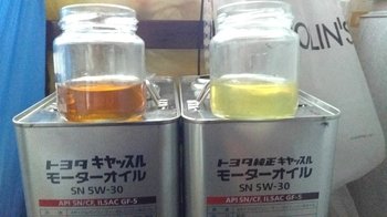

torcon 83 968 Опубликовано: 5 июля 2018 Поделиться Опубликовано: 5 июля 2018 FAQ Подделка Toyota 5W-30 API SN ILSAC GF-5 жестебанка Начну с главного! Пока 100% подделка в жести определяется так: Открываем канистру наливаем в небольшую емкость, видим что масло светло-желтое, а не рыжее. Светлое масло вероятнее всего подделка! Пример на фотографии: Слева темный, "рыжий" оригинал Toyota, справа светлое "цвета мочи" ПОДДЕЛКА. Примеры на видео: Внешние отличия канистр оригинал и подделка. Заморозка в морозилке при -30С слева оригинал (чуть темная "рыжий" цвет) справа подделка (светло-желтая) Заморозка ВСЕ ОСТАЛЬНЫЕ ПРИЗНАКИ, БУКОВКИ НА КАНИСТРАХ, ШТРИХ-КОДЫ, ЦВЕТ ШРИФТА, ШВЫ - БУДУТ ПОСТОЯННО СОВЕРШЕНСТВОВАТЬСЯ И ПОДДЕЛЫВАТЬСЯ С ТЕЧЕНИЕМ ВРЕМЕНИ!!! ОНИ НЕ МОГУТ БЫТЬ ГАРАНТИЕЙ ТОГО, ЧТО У ВАС НЕ ПОДДЕЛКА! Пишу это специально, что бы не мучили нас фотографиями не вскрытых канистр и вопросами "Помогите определить подделка у меня или нет?", хотите узнать подделка или нет - вскрывайте канистру и морозьте масло в морозилке! Сравнивайте с оригинальным темным "рыжим" маслом! Трудно предсказать будущее по фотографии или принимать роды по телефону! UPDATE Лабораторный анализ подделки: Таблица сравнения двух масел Toyota 5W-30 API SN ILSAC GF-5 оригинальное и подделка: Поясню по каким параметрам можно отличить что это подделка: 1) Стандарт SAE J300, для масла 5W-30, ограничивает вязкость при 100С, от 9,3 до 12,5cst. У подделки вязкость при 100С = 13,76. То есть перед нами xxW-40. 2) Судя по низкому индексу вязкости это либо 10W-40 либо 15W-40, вероятнее 15W-40. 3) Разное щелочное число, у оригинала оно выше 8,53 против 7,10 у подделки. 4) В пакете присадок Infinem стандарта API SN ILSAC GF-5, всегда присутствует трехъядерный молибден в количестве около 40-45ppm. У подделки молибден 1ppm - то есть его нет. 5) Подделка имеет очень низкое содержание противоизносных присадок ZDDP на основе фосфора и цинка = 281ppm и 364ppm соответственно. Это очень мало для моторного масла, не только для масла стандарта API SN ILSAC GF-5. Вывод: Поддельщики добрались уже и до оригинальных канистр в жестебанке. Это исторический случай на Ойл Клубе - ранее поддельных масел в жестебанке мы не встречали. В канистры под видом оригинала заливают какое то более дешевое масло, скорее всего минералку с невысоким содержанием серы, возможно индустриалку. Вязкость у поддельного масла гуще - это скорее 15W-40 нежели 5W-30. Противоизносных присадок очень мало. Молибден как модификатор трения - отсутствует. Лабораторный анализ и его обсуждение по ссылке: Ниже, вторым постом в этой теме (форумчанина Андрей Хай), пример случая, когда человек купил подделку, и в итоге читая всю тему до конца, вы поймете как было определено Ойл Клубом что это подделка. Сначала морозили в морозилке, определили что подделка перетекает медленнее, чем оригинал, а потом отдали масло в лабораторию и определили уже точно по пакету присадок и вязкости что это была подделка. 2 Ссылка на сообщение
torcon 83 968 Опубликовано: 31 мая 2018 Поделиться Опубликовано: 31 мая 2018 И фосфор и молибден и кальций и сама база может быть темной. Но есть пакеты infinium светлые. Тот же лукойл люкс синтетическое довольно светлое масло. Это масло тоже может оказаться оригиналом, поэтому давайте пока анализ не проведем, не будем делать выводов Ссылка на сообщение
Legion777 5 764 Опубликовано: 31 мая 2018 Поделиться Опубликовано: 31 мая 2018 torcon Люди в Японии говорят, что не видят криминала в правой канистре. Жду уточнения. Может напрасный шухер. Ссылка на сообщение

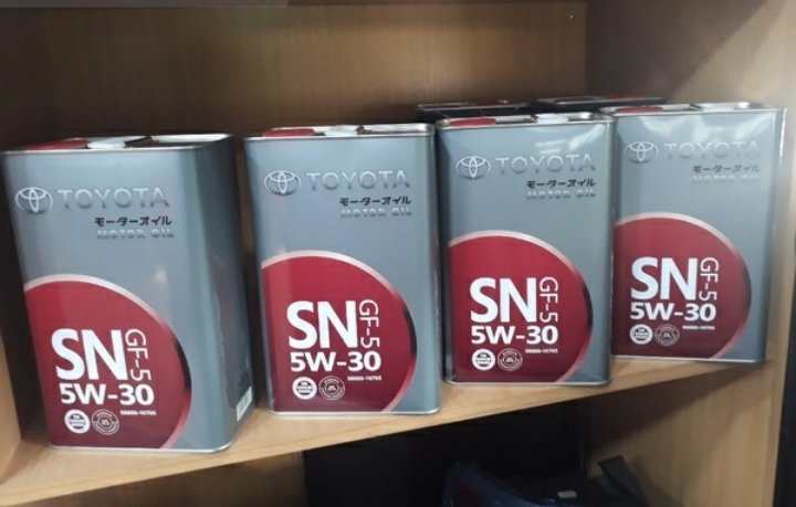

наиль 130 Опубликовано: 31 мая 2018 Поделиться Опубликовано: 31 мая 2018 (изменено) серая надпись ТОЙОТА не значит ,что это контрафакт , серая надпись - завод не японский (либо китай либо тайвань,но тоже оригинал , главное чтобы крышки и форма ручки,а так же окрас был как у заводского + смотрим на все швы и 3-х контактную сварку ручки,чтоб всё было как и должно было быть на заводе,ни как от дяди ляо), красная надпись - завод Япония., на счёт новых крышек хз - но я думаю что это явно не крышки нового образца , потому как на новых 0w20 крышки все теже , а оформление канистры то уже новое с 2018г(конца 2017), да и цвет на разных заводах у одного масла не должен так сильно отличаться. Вот сам жду с эмикса от проверенного поставщика данное масло за 2080р , фото по получению выложу (поставщик ZOOA) , а так подделок по 1850р уйма ,устал обратно возвращать,поэтому беру теперь только у проверенных поставщиков и на сегодня закуп пока не ниже 2100р... а то и как я писал 2200-2400 р цена за ориг. в инет магазинах типа эмикс ,адео и т.п. Изменено 31 мая 2018 пользователем наиль Ссылка на сообщение
akhrap1980 294 Опубликовано: 31 мая 2018 Поделиться Опубликовано: 31 мая 2018 Вот запутался, а как же быть с потерявшейся буквой Ссылка на сообщение

Legion777 5 764 Опубликовано: 1 июня 2018 Поделиться Опубликовано: 1 июня 2018 Надписи на банках: Левая - "Тойота Оригинал Кастл" правая - "Тойота Кастл" Слово "Оригинал" в серой канистре отсутствует, именно оно пропущено\изъято из текста. Вот и выяснилось почему в серой банке не хватает иероглифов. Ссылка на сообщение
torcon 83 968 Опубликовано: 1 июня 2018 Поделиться Опубликовано: 1 июня 2018 Меня напрягает чего они цвета то разного? В общем Андрей вышлет мне образец оставшийся, собираю с миру по нитке хотя бы на простейший анализ элементарный - по пакету присадок увидим подделка это или оригинал. Кому интересно можно скинуться здесь (там карта сбера в шапке темы) Ссылка на сообщение
Андрей хай 25 Опубликовано: 1 июня 2018 Автор Поделиться Опубликовано: 1 июня 2018 8 часов назад, Legion777 сказал: Надписи на банках: Левая - "Тойота Оригинал Кастл" правая - "Тойота Кастл" Слово "Оригинал" в серой канистре отсутствует, именно оно пропущено\изъято из текста. Вот и выяснилось почему в серой банке не хватает иероглифов. в правой банке(а именно такие мне экзист три года возит) серым где написано тойота)-масло темное. светлое-в левой банке с красным написанием тойота 1 Ссылка на сообщение
Андрей хай 25 Опубликовано: 1 июня 2018 Автор Поделиться Опубликовано: 1 июня 2018 сегодня проверял-около 600км проехал-масло уровень. светлое. ну чуууть чуууть стало как олейна 1 Ссылка на сообщение
fareastwood 9 933 Опубликовано: 2 июня 2018 Поделиться Опубликовано: 2 июня 2018 Это масло из КНР. У нас в Хабаровске продают ОЕМ Тойота масла в таких же банках. Ничего страшного. Ссылка на сообщение
Legion777 5 764 Опубликовано: 2 июня 2018 Поделиться Опубликовано: 2 июня 2018 12 часов назад, Андрей хай сказал: в правой банке -масло темное. А в "шапке" темы, первом посте фото говорит об обратном - светлое в правой канистре. Надо определиться - где что. Ссылка на сообщение
drive2tj 0 Опубликовано: 2 июня 2018 Поделиться Опубликовано: 2 июня 2018 (изменено) В одном из магазинов в Душанбе, цена примерно 40$ Изменено 2 июня 2018 пользователем drive2tj Ссылка на сообщение
наиль 130 Опубликовано: 3 июня 2018 Поделиться Опубликовано: 3 июня 2018 13 часов назад, drive2tj сказал: В одном из магазинов в Душанбе, цена примерно 40$ да это пародия на фанфаро)) 2 Ссылка на сообщение
Андрей хай 25 Опубликовано: 3 июня 2018 Автор Поделиться Опубликовано: 3 июня 2018 (изменено) 10 часов назад, fareastwood сказал: Это масло из КНР. У нас в Хабаровске продают ОЕМ Тойота масла в таких же банках. Ничего страшного. и оно такое же светлое? слишком светлое в смысле как у меня? обычно я лил темное как на фото слева. Изменено 3 июня 2018 пользователем Андрей хай 1 Ссылка на сообщение
Андрей хай 25 Опубликовано: 3 июня 2018 Автор Поделиться Опубликовано: 3 июня 2018 3 часа назад, Legion777 сказал: А в "шапке" темы, первом посте фото говорит об обратном - светлое в правой канистре. Надо определиться - где что. я масла поставил наоборот. темное-в банке где тойота написано серым. светлое-где тойота написано красным. 1 Ссылка на сообщение
