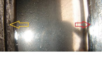

СУРМ 49 Опубликовано: 20 июля 2018 Автор Поделиться Опубликовано: 20 июля 2018 additiver , интересная фотография. Прямо в 3D посмотреть захотелось. Явно наличествует приличная толщина покрытия. Много крупных частиц выстроенных ориентированным образом с ореолами цветов побежалости в прозрачной, стеклообразной среде. Интересно было бы в дополнение, посмотреть деталь не с таким большим разрешением. Чтобы перейти в более реальное измерение. Я имею ввиду вид, см. прикреплённую фотографию. Это поверхность катания внутренней обоймы подшипника МКПП НИВА, после годовой эксплуатации со сломанным сепаратором на масле с добавкой 305-СУРМ-ТрВ. Вид распределения покрытия по поверхности. Там, где трение и нагрузка - покрытия блестящее, где контакт только через масло - серое. 0 Цитата Ссылка на сообщение Поделиться на других сайтах

СУРМ 49 Опубликовано: 23 июля 2018 Автор Поделиться Опубликовано: 23 июля 2018 12 часов назад, sanchell сказал: Выкрашивание цементного слоя пошло (при увеличении видны раковины), никакими составами не спасти, разве что проехать пару-тройку тыс, несерьёзно! Если запчасть овно или подошёл срок то усе.... sanchell , если речь об обойме подшипника, то конечно будут островные следы задиров, куда ж от этого деться. Раковин не вижу, а следы задиров справа ближе к краю (верхней кромке) поверхности катания, видны (красная стрелка ). Сепаратор рассыпался и подшипник работал в режимах: то заклинивания шариков и вращение в посадочном гнезде, то с нормальным вращением. Если под раковинами подразумевается изображение, на которое указывает жёлтая стрелка, то это отражение пассивного покрытия, контактная поверхность зеркальная. sanchell , конечно спасать уже поздно, полностью согласен, но оттянуть ремонт, вполне. "Если запчасть овно или подошёл срок то усе..." и с этим не поспоришь, но срок даже новой "овновой" запчасти, можно раза в два увеличить. При этом надо понимать, что СУРМ не улучшает свойства масла, поэтому желательно использовать качественное. 0 Цитата Ссылка на сообщение Поделиться на других сайтах
