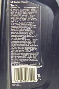

Innitgrace, возьмите литровую флягу фирменного масла Twin Power Turbo 0W40 и на тыльной стороне прочитайте рекомендации о применении 0W40 (если лень, картинку прилагаю). Почитайте для  тридцатки (нужную картинку найдите сами). Ну какая в Вашем случае W40? Онли W30!
Конечно, некоторые сороковки могут по вязкости быть почти как фирменная тридцатка. Тогда сравнивайте цифры КВ и берите жидкую сороковку, если край хочется сороковку для успокоения. Но если выбирать чисто по маркировке W40 или W30 - то "тридцатка".
С верой в миф о горячем моторе и необходимой под это W40 пора заканчивать.
