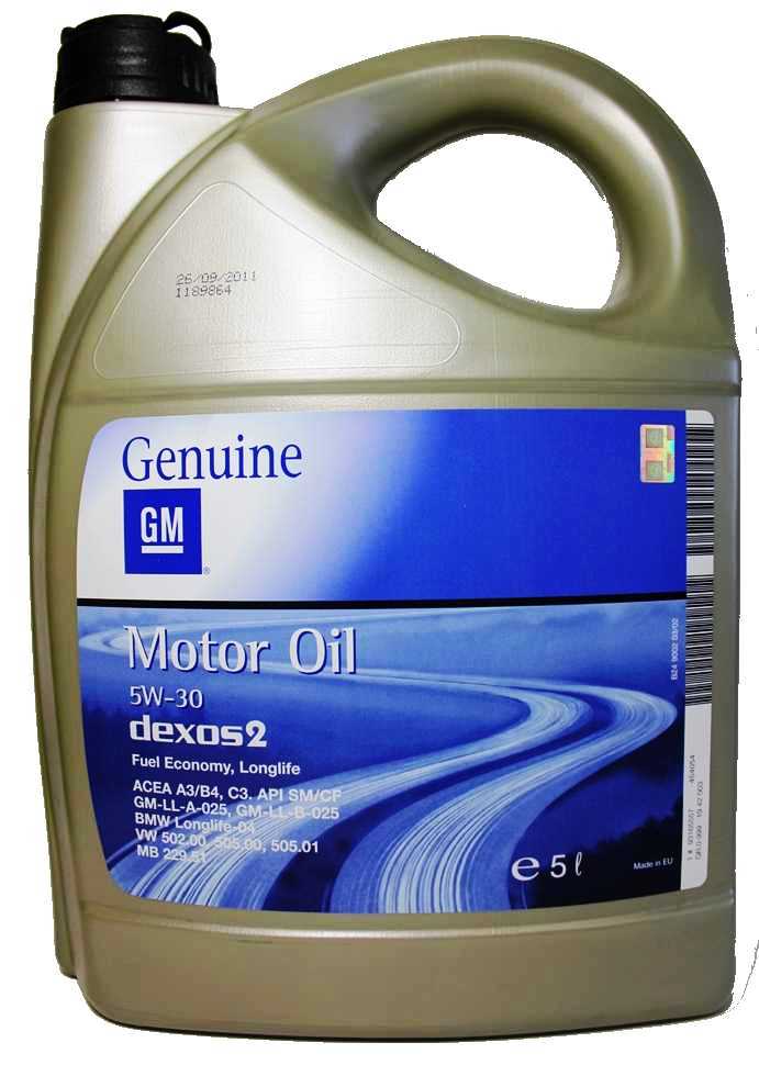

Здравствуйте. Покупаю данный авто новым. Какое масло посоветуете? Цена не особо имеет значение. Менять собираюсь каждые 7500км. Оставить родное GM Dexos2? Или нет? Если сменить, то на какое и через сколько т.км? Спасибо!
Так всетаки как правильней - сменить масло на 2т.км, потом на 7.5т.км и далее каждые 7.5 т.км, или первый раз сменить на 4т.км, потом на 7.5? и далее каждые 7.5т.км???? И реально при пробеге межсервисном 7500км стоит искать альтернативу родному маслу??? Заправляться буду в основном на BP в столице, 90/10 город/трасса.
Лучше вначале на 2000-2500 и потом каждые 7500
@w00x, поюзай пока оригинал GM dexos2 (покрайней мере на него цена вменяемая) через рекомендованные выше интервалы.
Главное из канистры заливай, (а не непонятку из бочки) и в горловину поглядывай, при этом проблем быть не должно, но если вдруг появятся - всегда сможешь спрыгнуть на другое.
@w00x, смена заводского масла через 4 тыс, у Вас дизель и обкатать его нужно на заводском масле. При покупке авто обязательно обратите на цвет масла - должно быть светлым, черным станет через 400 км.

Я бы не геморроился и лил оригинал Dexos 2. Тем более его сейчас полно на каждом углу, ценник вменяемый и проблем не будет с гарантией у официалов типа не то масло ты лил.
однозначно плюсую. 5 литров за 1000-1100 рублей стоит GM Dexos 2. От добра добра не ищут.

ты не обобщай. Муйню советовали не все. Дексос2 тоже лоу сапс и выполняет всегда 229.51. ll04 и С3. Так что то что надо, и главное вдвое дешевле твоего 504-507 хваленого, который еще не факт, что полезен на опелевском дизеле.

болтун ты все-таки нереаьный. Берем оригинал гм дексос 2 - оно перекрывает и лл04 и 229.51. Точнее имеет эти допуски в комплекте. 504 ему не нужен - это не фольксаген и покрытия, которое бы защищало от 504-507 допуска ( да да, ты же помнишь, что на 504-507 допуск спец покрытие в котлах, об этом тут писалось) -у него нет. Ему нужен дексос и точка. А ты пытаешься его на вдвое более дорогой продукт посадить с весьма печальными последствиями.
