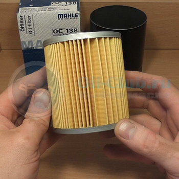

На этот раз упаковка у фильтра mahle в синем цвете, нужная информация имеется, номера аналогов, страна изготовления-Корея.

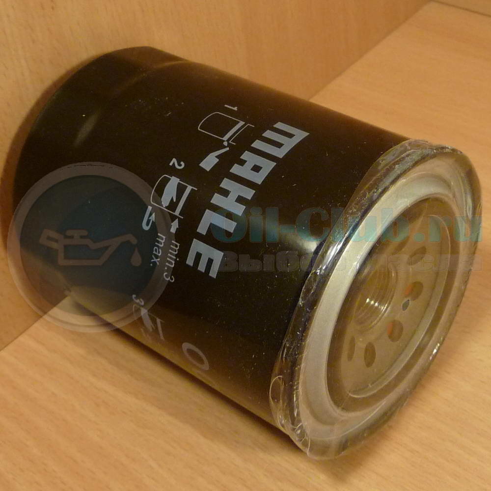

Фильтр прикрыт пленочкой, вернее запаян.

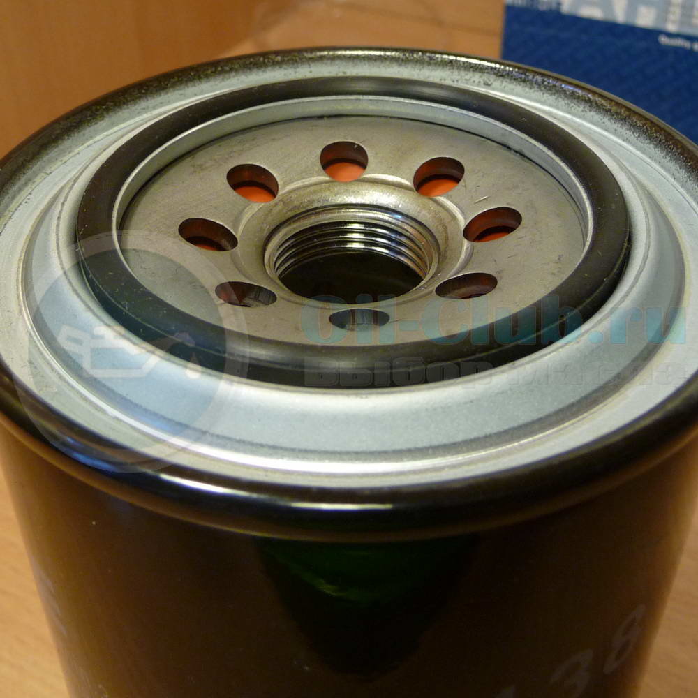

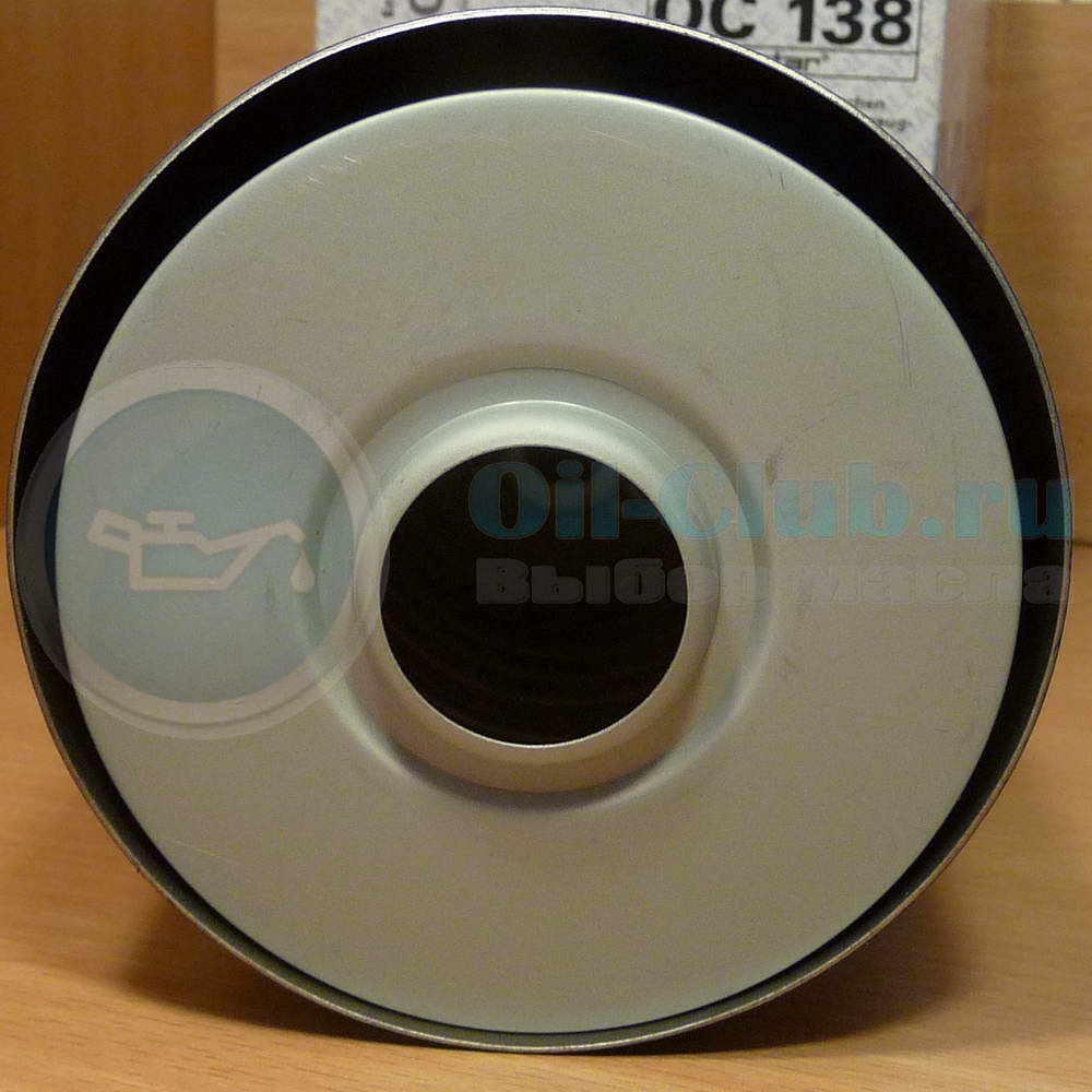

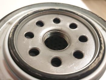

Резьба отменная, но пылинки, крупинки имеются
Прокладка округлого сечения, жестковата, не вращается, но вынимается без усилия.

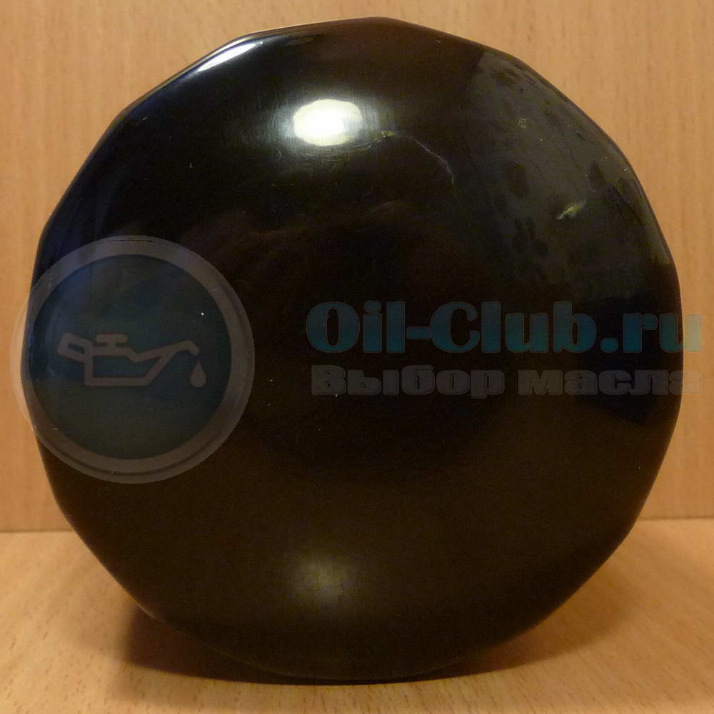

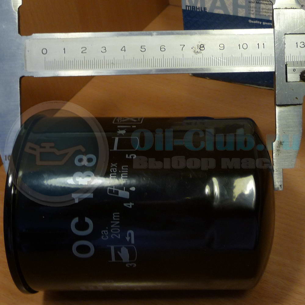

На корпусе логотип, номер , пиктограммки и место и дата изготовления. Окрас корпуса нормальный, принт на корпусе хороший.

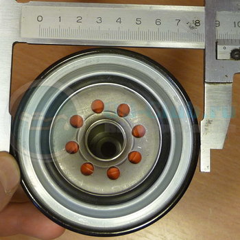

Габариты, вес ( малость блик словил,  454 грамм)

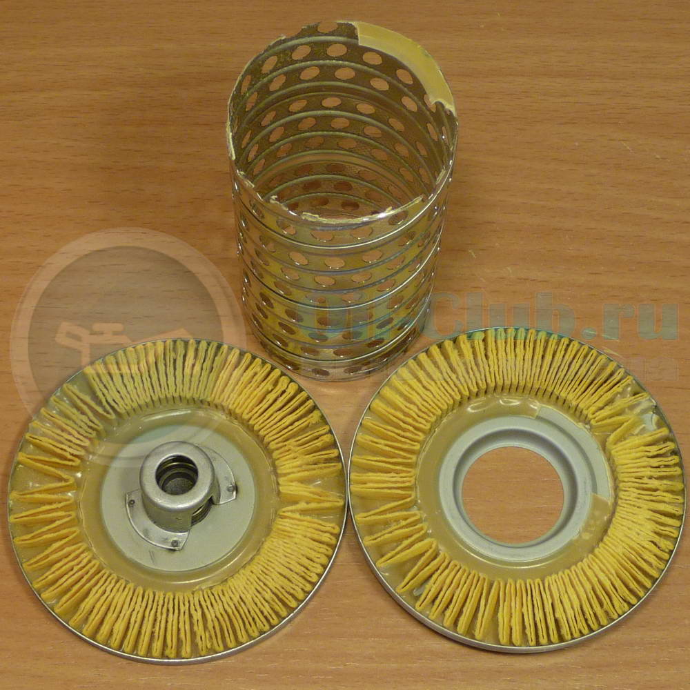

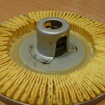

Внутри на просвет светло, можно сказать несильно плотный фэ. Внутри виден клей, но разлит аккуратно.

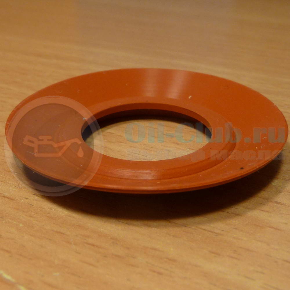

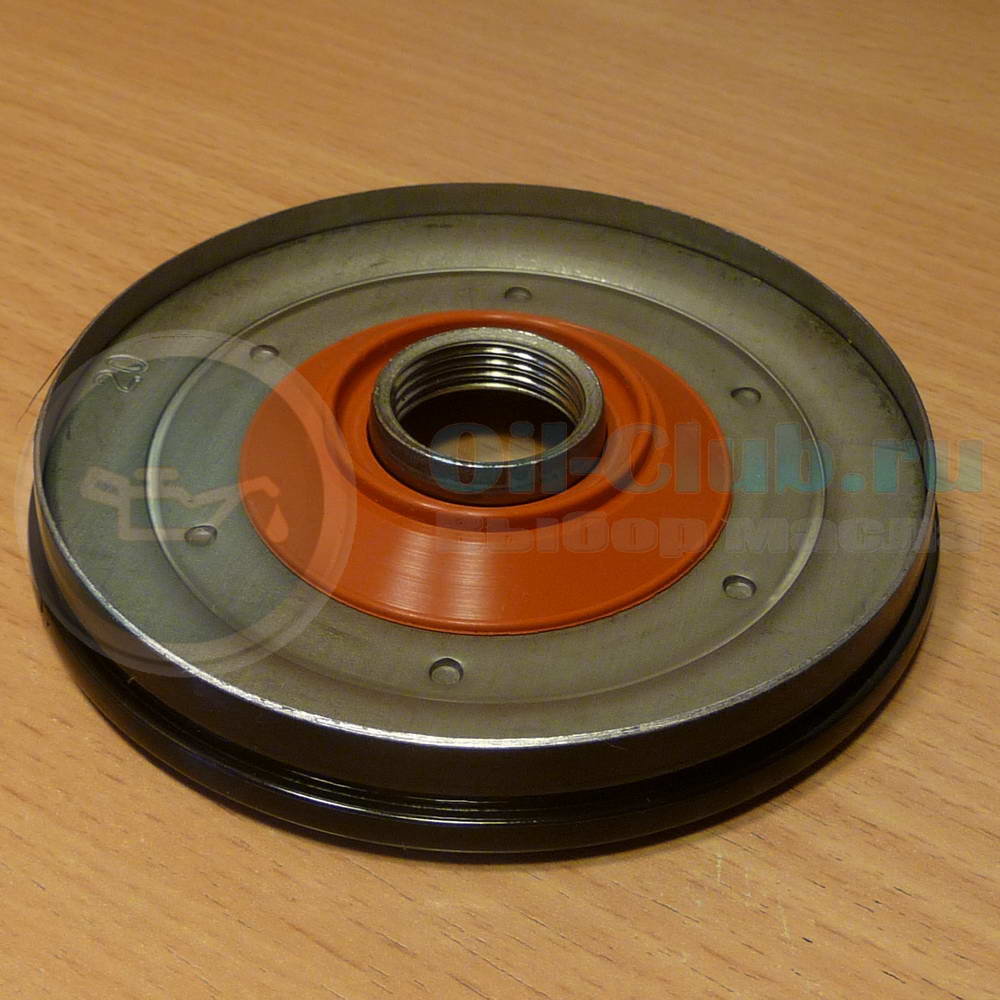

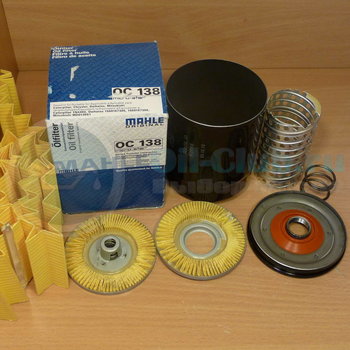

Противодренажный клапан силиконовый, отменный, хорошо схлопывается, восстанавливает форму отлично. но вот выштамповка-выпрессовка отверстий проточных с заусенцами.
Занимаемое место катушкой хорошее.

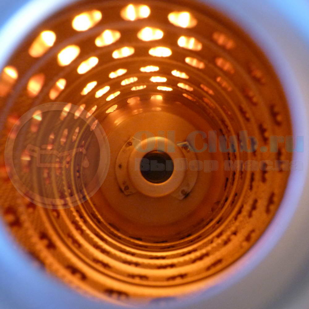

Внутри чисто.
 Пружина высокая, но и тугущая, еле рукой можно сложить.

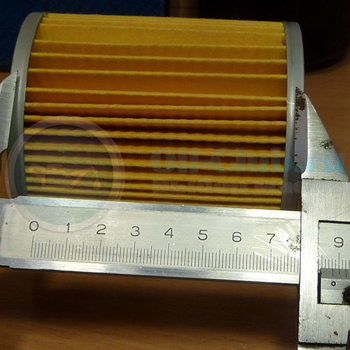

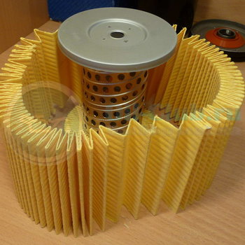

Площадь фильтрации не много разочаровала, по мне так для такого фильтра маловата- 1980 см2.
Давление открытия перепускного клапана 1.35 bar. сам клапан резиновый.
ФЭ уложен на катушке не равномерно, возможно это и сказалось на площади фильтрации. подтеков клея нет, катушка хорошо склеена, жесткость шторы средняя, на разрыв устойчива.
Проклейка торцов шторы, хорошая, но вот адгезия клея , как мне показалась не очень, легко поддевается.
Перепускной клапан, как то грубо приварен, и ход не совсем чистый, легкое подкусывание клапана.

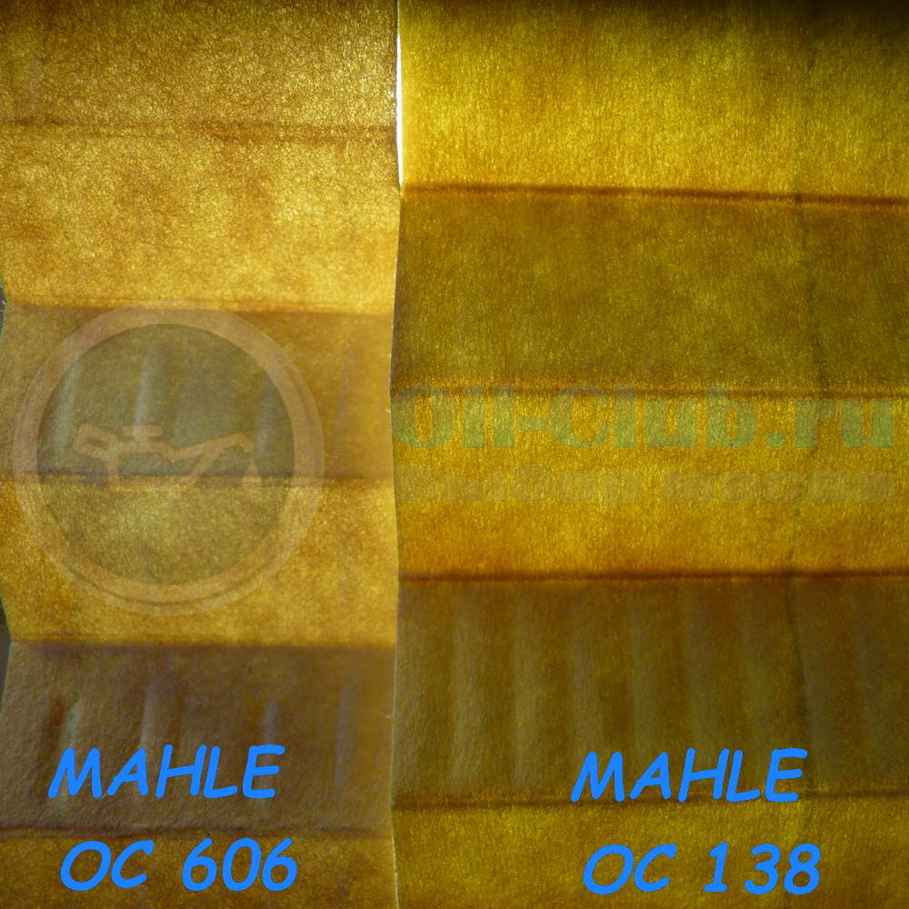

 В сравнении по толщине.
Вот тут фэ похожи, но структура у них все таки различается.
Ну  и p.s.
Фильтр не плохой, но все же по сравнению, с австрийскими коллегами, этот фильтр выглядит на ступеньку ниже.
Да, кстати у корейского фильтра отсутствует кольцо на катушке.

Ermito , тут немного неудачное фото. Сильный блик на цифре, сходу вес не определишь.
Может остались другие фото?
konung , увы не  заметил блика,  других нет, одна единственная, вес 454 грамм.

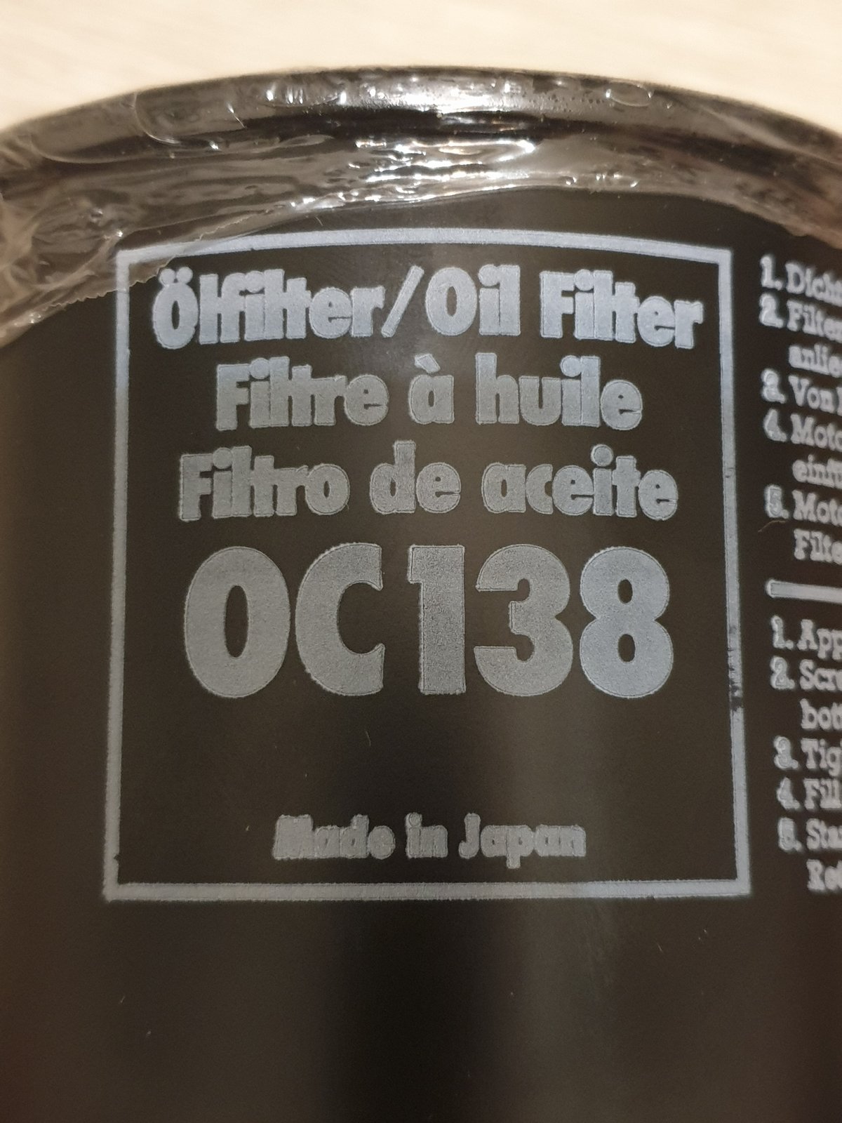

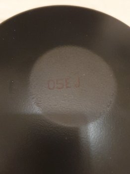

Привет! Купил вчера, 21 октября, через ЕМЕХ данный фильтр. Отличается от ваших фото всё: коробка, оба клапана, надписи и страна производства. Выкладываю фото, кто спец посмотрите, это подделка?
Изменено пользователем DHAlex
DHAlex  Все просто. У вас фильтр японского пр-ва, скорее всего пр-ва Eiken Industries (Vic).
1 час назад, Реактив сказал:
Хорошо, спасибо! Но выглядит он хуже чем в этой теме корейский. Особенно не нравится резиновый черный клапан
35 минут назад, DHAlex сказал:
У австрийских дренажник тоже черный и у многих японцев - ничего, ездим не гудим.

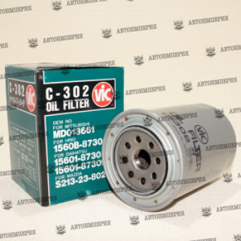

Вот похоже на родителя вашего фильтра VIC C-805 обзор Ermito  площадка монтажного разъема и отверстия и упол. резинка отличается, а в остальном вам виднее. Махле размещает заказы на стороне и это не скрывает - в частности на вебинаре их спец грил что ФМ они заказывать могут на стороне. А то что Eiken Industries (Vic) используют как подрядчика другие евробрены уже не первый случай - емнип был Манн япоснкого пр-ва от них (пруф искать не буду).
...нет соврал - родитель вашего вильтра не 805 а скорее всего Vic С-302 - найдете если его точно он должен быть.
DHAlex   да точно он - пруф:
Спойлер
...дедукция и отличительные признаки Vic,a меня не подвели. :)

А vic C-302 ни кто не пилил? Бывает поиск не выдаёт, а факту распил есть..
