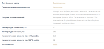

VANOOO96 237 Опубликовано: 16 ноября 2020 Поделиться Опубликовано: 16 ноября 2020 А в чем разница между Mobil Jet Oil II, Mobil Jet Oil 254 и Mobil Jet Oil 387? нашел вот такие данные на 254 и 387, может кто еще что-то знает... Ссылка на сообщение
Популярное сообщение TomNJ 463 Опубликовано: 17 ноября 2020 Популярное сообщение Поделиться Опубликовано: 17 ноября 2020 9 часов назад, VANOOO96 сказал: В чем разница между Mobil Jet Oil II, Mobil Jet Oil 254 и Mobil Jet Oil 387? нашел вот такие данные на 254 и 387, может еще кто что знает ... Все три масла имеют аналогичные физические свойства и основаны на POE примерно 94-96%. Остальное - антиоксиданты, противоизносные, ингибиторы желтого металла, противопенные и другие присадки. MJ II - масло 2-го поколения, разработанное в начале 1960-х годов, MH 254 - это масло 3-го поколения, разработанное в конце 1970-х годов, а MJ 387 - масло нового 4-го поколения. Каждое поколение является улучшением по сравнению с предыдущим, в основном , в высокой производительности температуры. Основное различие заключается в типе антиоксидантов, которые обеспечивают чистую работу при более высоких температурах. 16 Ссылка на сообщение
