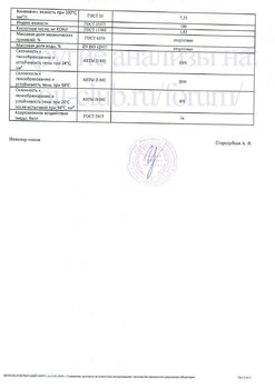

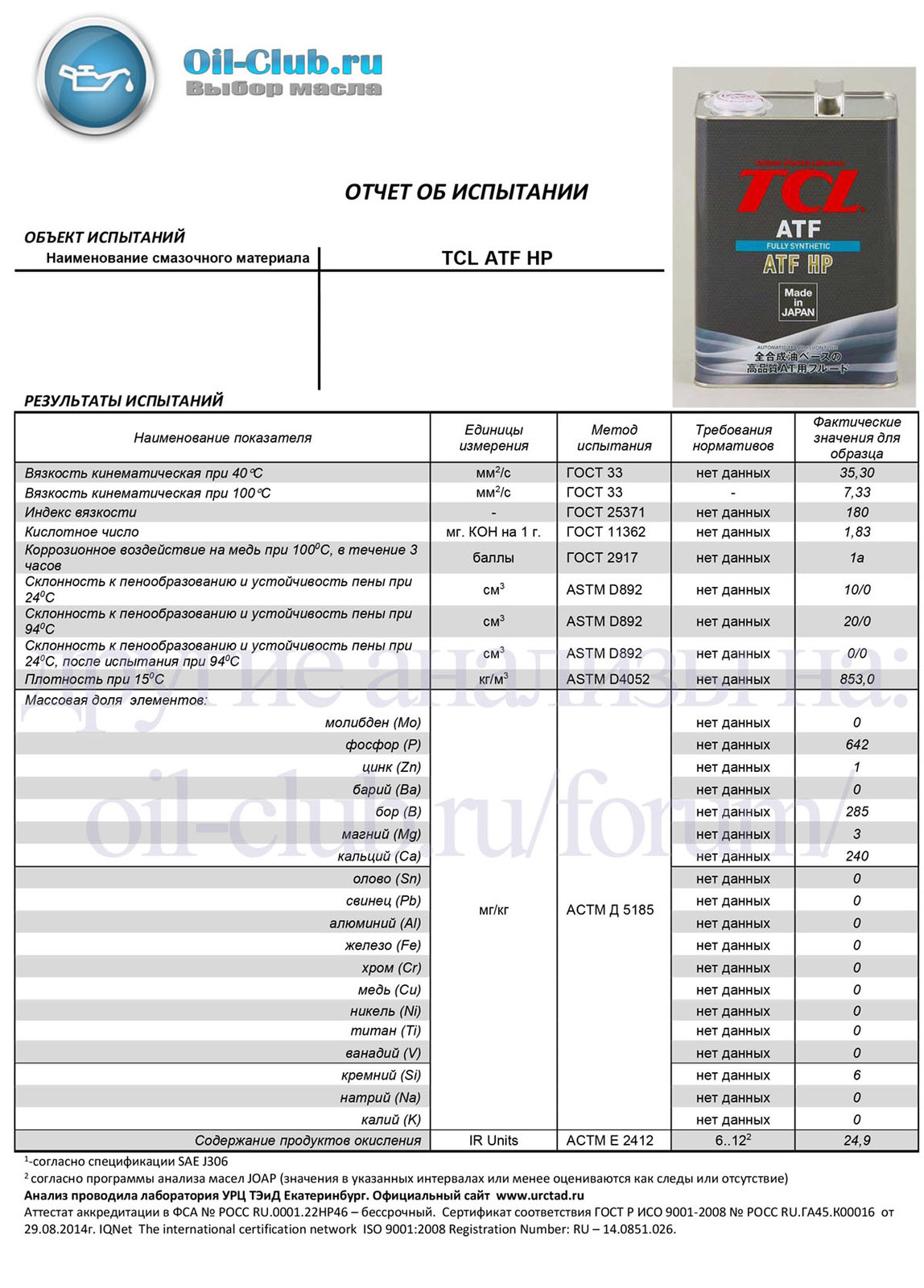

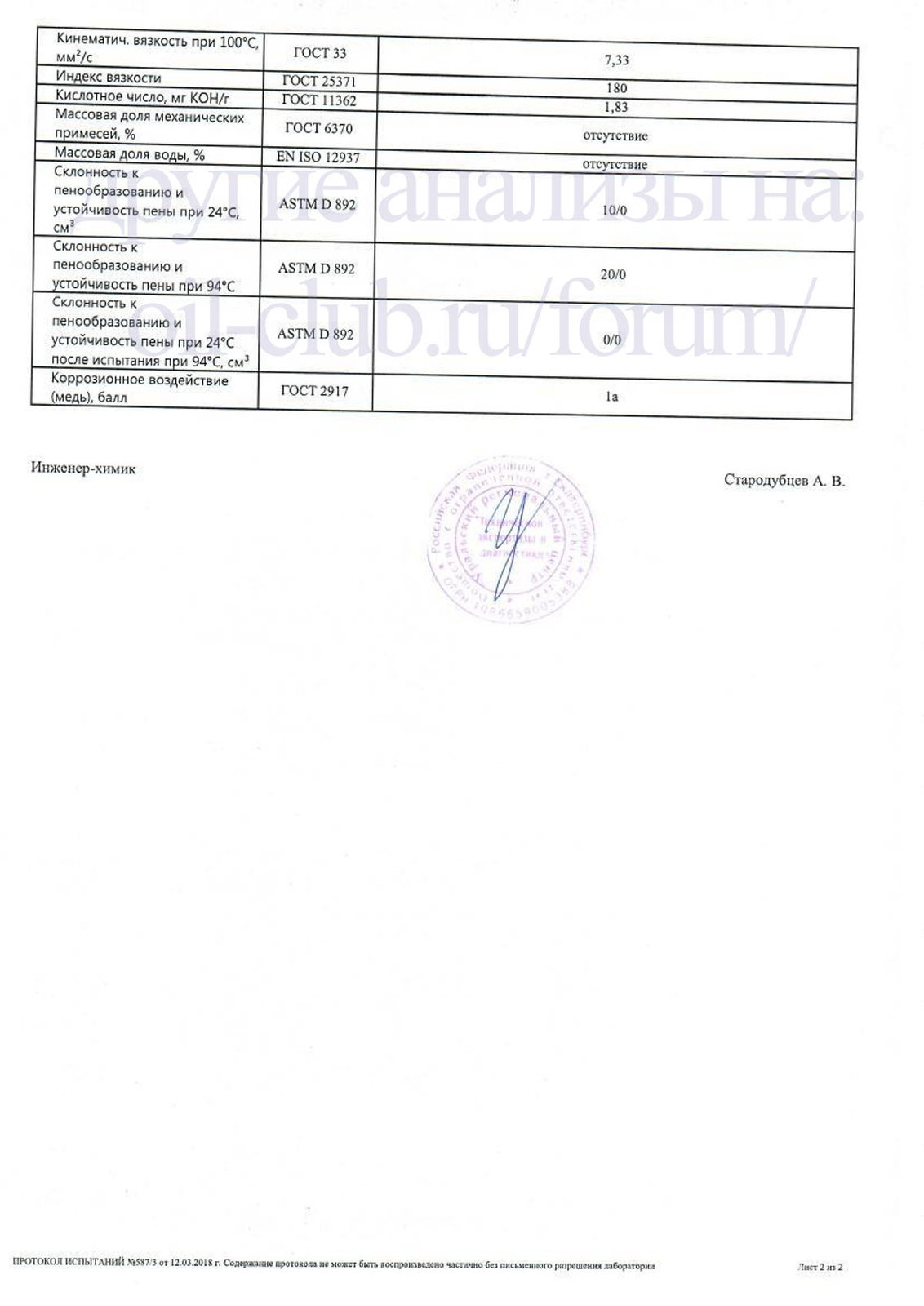

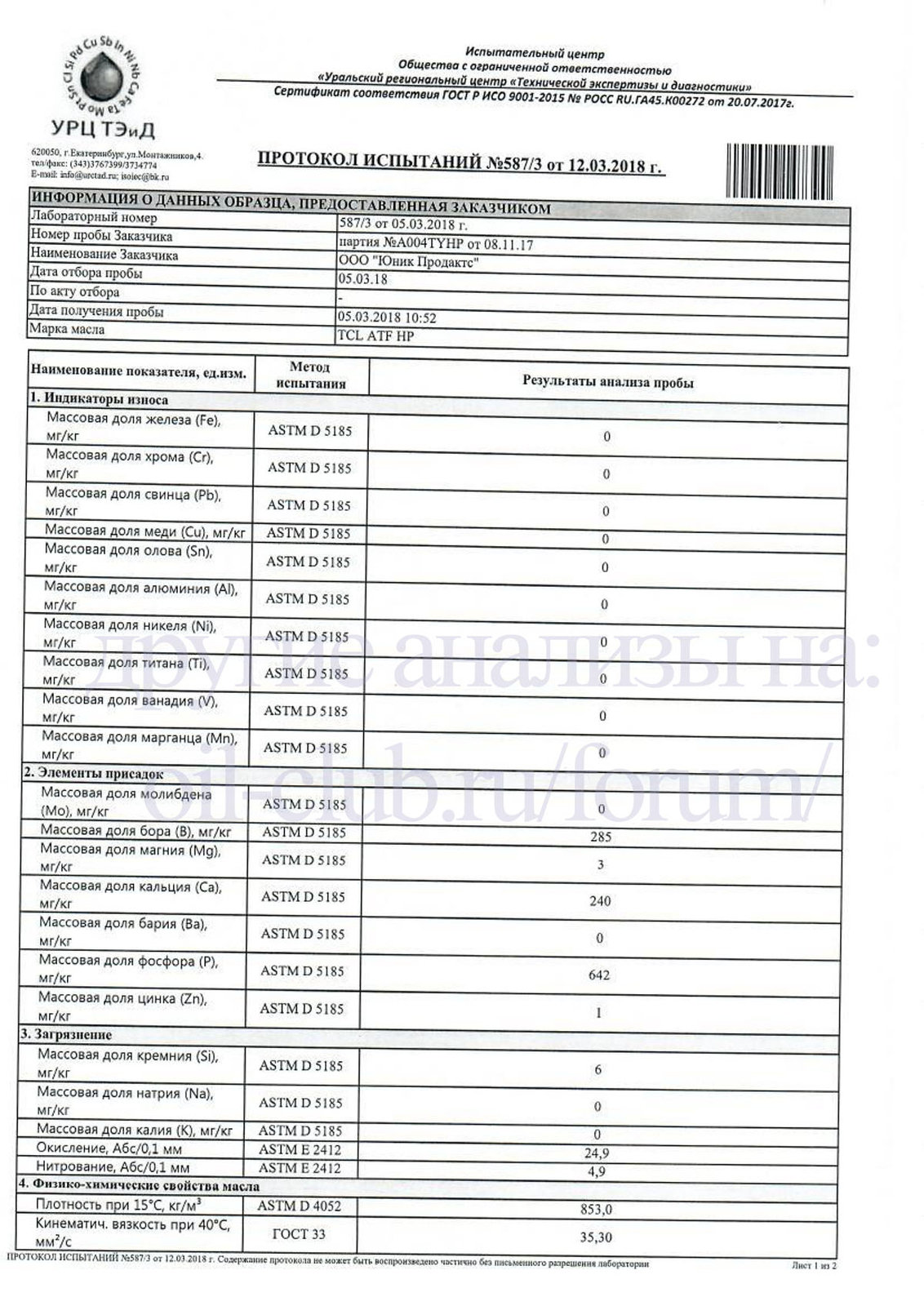

1) По элементам пакета присадок, масло мне напоминает универсальное ATF. Много противоизносных присадок в виде фосфора. Немного поискав, я сразу нашел трансмиссионное масло на таком же пакете присадок. И действительно эта рецептура идет с набором спецификаций, в том числе и Subaru ATF, Subaru ATF-HP. А вот еще одна ATF.
2) Вязкость вполне соответствует спецификациям, если учесть что масло универсальное. Вязкость при 100С = 7,33, что близко к заявленным характеристикам.
3) Индекс вязкости очень высокий, намекает на то что здесь использован гидрокрекинг VHVI.
4) Масло безопасно для медных деталей АКПП (латунь, олово, медные радиаторы охлаждения ATF.)  - о чем говорит наилучшая оценка коррозии на медной пластине 1a.
5) Пенообразование не высокое, во всех температурных режимах. При 24С и при 94 - норма. Вспениваться это масло в коробке не будет, если конечно не превысили уровень жидкости.
6) Противоизносных присадок достаточно много - фосфора 642. Кальций - антиоксидант, детергент. Бор как противоизносная присадка (хотя возможны варианты).
7) Параметр окисление говорит что в масле присутствуют эстеры - придают полярность молекулам, обеспечивают противоизносные функции. Эстеров не много, примерно 3%. Это нормально для данной рецептуры.
Вывод: Хорошее трансмиссионное масло. Сделано по рецептуре именитого Afton. На сколько это одно и тоже что Subaru ATF HP, можно будет утверждать после анализа самой Subaru ATF HP. Но в целом даже если и полная копия, то не хуже точно. Вязкость в норме, пенообразование в норме. Хорошие антикоррозийные свойства судя по тесту коррозии на медной пластине. Присутствуют эстеры.

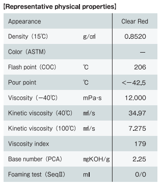

Вот параметры Idemitsu ATF - HP. вроде как производитель для субару.
Метод испытания Типовое значение Плотность 15оС г/см3 ASTM D-4052     0,85
Цвет ASTM D-1500 L       6,5 (Красный)
Температура вспышки (COC) оС ASTM D-92    200
Кинематическая вязкость, сСт при 40оС ASTM D-445 34,50 при 100оС    7,30
Индекс вязкости ASTM D-2270      182 Т
емпература застывания оС ASTM D-6749     -50
Динамическая вязкость при -40 оС, сСт       30,69

Под эти параметры даже базовое масло с загустителем и депрессорами подойдет.
