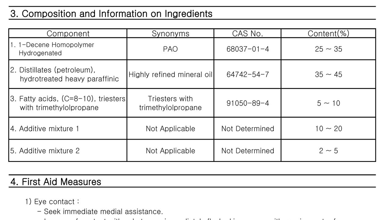

KIXX не подскажите процентное содержание пао энд кряк в этом масле?
В 26.09.2019 в 18:03, Andrey100 сказал:
Andrey100 , добрый день!
Приводим скриншот и прилагаем к этому сообщению MSDS на Kixx Gearsyn GL-4/5 75W-90. Согласно рецептуры - базовые масла PAO составляют 25-35%  готового продукта и далее по списку.....

KIXX спасибо

В 27.09.2019 в 16:30, KIXX сказал:
MSDS_Kixx Gearsyn GL-4_5 75W-90.pdf
