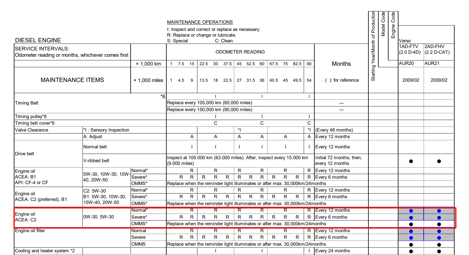

Автор можно мануал привести на этот дизельный двигатель? Может масло просто не подходит для данного двигателя?
Как вариант попробовать как себя поведет масло класса CJ-4 ( Тотал рубия тир 9900 или Петро Канада Дюрон -Е например). Или например уйти на дизельную азиатскую вязкость А5/В5 и 913D если в мануале она прописана именно ;) хотя допуск в формуле 504/507 один из самых крепких и даже при кислотном числе выше чем щелочном продолжает работать и защищать

Топливо берем нашим бензовозом на НПЗ, там же берут многие брендовые заправки, топливо по ГОСТу (хотя рассуждать про это можно только исходя от паспорта качества который дают на НПЗ), расход масла на этом масле самый незначительный, датчик моточасов уже заказал, специалист лаборатории при телефонном общении сказал, что действительно железо могла дать цепь ГРМ, в двигатель пока лезть не хочу, работает ровно, тяга прекрасная, но интервал сокращу до 5000км., ну и сделаю повторный анализ в другой лаборатории.
