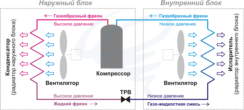

Я имел в виду совсем другое, а именно: есть замкнутый контур климатической установки, который поделен на зону высокого давления - между выходом компрессора и терморегулирующим вентилем, и на зону низкого давления- между терморегулирующим вентилем и входом копрессора . Наверное, не всегда давление (вакуум) в системе можно правильно замерить при неработающем компрессоре. Поэтому мастер попросил меня включить мотор и климакомпрессор. Я исхожу сейчас из того, что моя клима не имеет дыр , т.к. 3 года она работала нормально.
Перезаряжающая установка подключается к двум штуцерам, один расположен в зоне низкого давления, другой - в зоне высокого давления. Высасывает содержимое  она из обоих контуров одновременно, так что их условная разделенность не влияет на создание вакуума.
