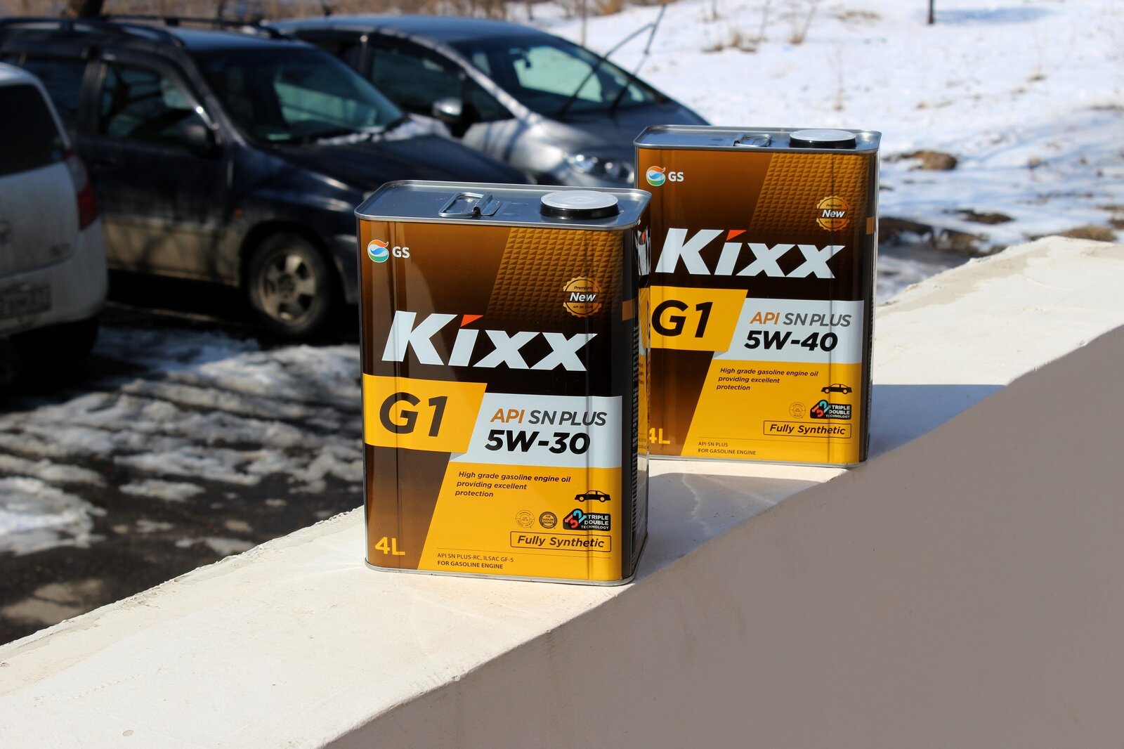

KIXX 1 531 Опубликовано: 30 апреля 2021 Поделиться Опубликовано: 30 апреля 2021 (изменено) 21 час назад, vitaltaras сказал: @KIXX Добрый день! 1. Когда же всё-таки в РФ появится масло CNG для двигателей, работающих на метане? Уже чуть ли не пол страны на нем катается... 2. Какое посоветуете масло для моего двигателя G4FC, с учетом того, что 90% пробега на CNG? vitaltaras , добрый день! Отвечаем на Ваши вопросы. 1. Моторное масло Kixx CNG несколько лет назад поставлялось на российский рынок, но... к сожалению, продажи этого сорта масла были низкими, и дилеры Kixx, работающие над поставками масел в розничный сегмент рынка по сути исключили это масло из заказа. К тому же, для газовых двигателей заводского исполнения и для бензиновых двигателей, переоборудованных под газовое топливо отлично подходят стандартные моторные масла для бензиновых двигателей с хорошей термостабильностью и сниженной сульфатной зольностью. 2. Теперь, собственно, какие это масла? Мы рекомендуем использовать очень распространенный сорт Kixx G1 SN Plus 5W-30 или 5W-40. Также подойдет Kixx D1 RV 5W-30 или 5W-40. В премиальной серии масел - это масла Kixx PAO1 и Kixx PAO C3. Изменено 30 апреля 2021 пользователем KIXX 2 Ссылка на сообщение

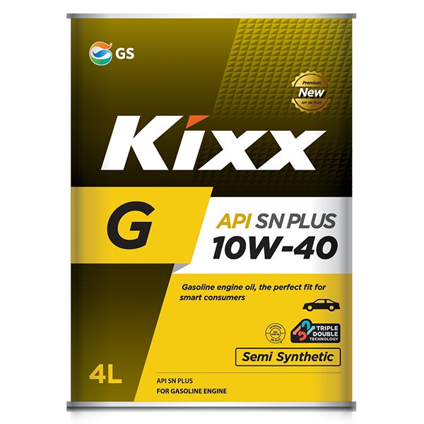

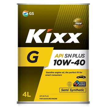

vitaltaras 2 Опубликовано: 30 апреля 2021 Поделиться Опубликовано: 30 апреля 2021 (изменено) 3 часа назад, KIXX сказал: vitaltaras , добрый день! Отвечаем на Ваши вопросы. 1. Моторное масло Kixx CNG несколько лет назад поставлялось на российский рынок, но... к сожалению, продажи этого сорта масла были низкими, и дилеры Kixx, работающие над поставками масел в розничный сегмент рынка по сути исключили это масло из заказа. К тому же, для газовых двигателей заводского исполнения и для бензиновых двигателей, переоборудованных под газовое топливо отлично подходят стандартные моторные масла для бензиновых двигателей с хорошей термостабильностью и сниженной сульфатной зольностью. 2. Теперь, собственно, какие это масла? Мы рекомендуем использовать очень распространенный сорт Kixx G1 SN Plus 5W-30 или 5W-40. Также подойдет Kixx D1 RV 5W-30 или 5W-40. В премиальной серии масел - это масла Kixx PAO1 и Kixx PAO C3. спасибо за ответ) А если я это заливаю G SN Plus 10W-40? Изменено 30 апреля 2021 пользователем vitaltaras 1 Ссылка на сообщение

skorp777 14 204 Опубликовано: 17 мая 2021 Поделиться Опубликовано: 17 мая 2021 (изменено) 30.04.2021 в 21:02, vitaltaras сказал: А если я это заливаю G SN Plus 10W-40? vitaltaras , если вы посмотрите анализы масел КИКС SN+, то у них одинаковые пакеты присадок, и зольность 0,82%. 10/40 форум не делал анализ, но есть Kixx G1 5W-30 API SN Plus, с высокой долей вероятности у 10/40 все то же самое. Ессно, вязкость выше и т. вспышки и застывания другие. сылки на анализы в шапке этой темы: Изменено 17 мая 2021 пользователем skorp777 1 Ссылка на сообщение

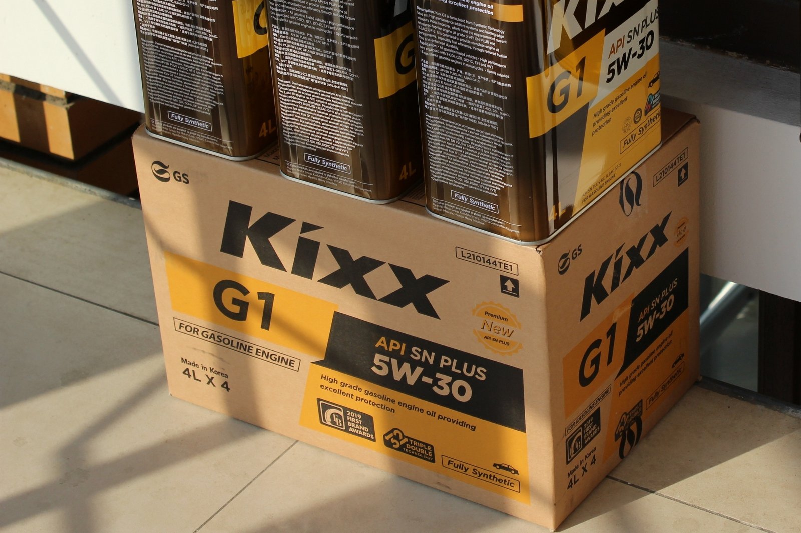

Andrey_74 570 Опубликовано: 17 мая 2021 Поделиться Опубликовано: 17 мая 2021 KIXX, здравствуйте! Подскажите в чем отличие артикулов L210144TE1 и L210144TR1. Оба принадлежат одному и тому же маслу KIXX G1 5W-30 SN PLUS в 4 л. металлической канистре. 1 Ссылка на сообщение

KIXX 1 531 Опубликовано: 18 мая 2021 Поделиться Опубликовано: 18 мая 2021 (изменено) 18 часов назад, Andrey_74 сказал: KIXX, здравствуйте! Подскажите в чем отличие артикулов L210144TE1 и L210144TR1. Оба принадлежат одному и тому же маслу KIXX G1 5W-30 SN PLUS в 4 л. металлической канистре. Andrey_74 , добрый день! Указанные Вами артикулы действительно принадлежат одной и той же позиции моторного масла Kixx G1 SN Plus 5W-30. Разные они лишь потому, что поставлялись на территорию РФ через разные каналы поставки. Какого-либо криминала здесь нет. Изменено 18 мая 2021 пользователем KIXX 1 Ссылка на сообщение
