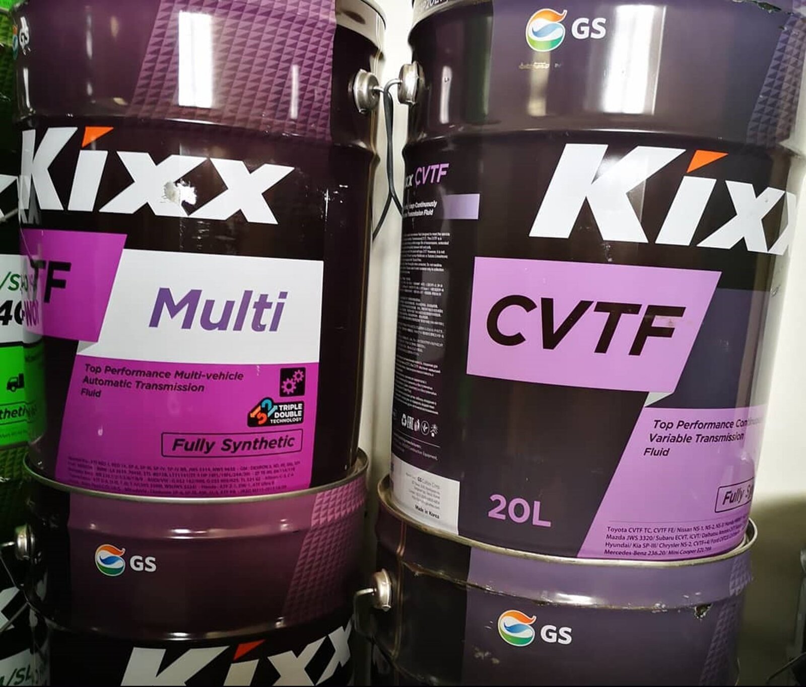

Добрый день! Скажите пожалуйста, есть ли у этих 20-литровых ведер какие-то защитные элементы? У нас в Казахстане кто-то ATF Dexron III продает в розницу по 20000 тенге (3574 руб), а кто-то по 28000 (5000 руб). Поэтому это вызывает подозрение, а не подделка ли это...
Дополнение:
Прошу прощения, немножко поторопился с ценами. Оказалось, что поисковик мне нашел старый прайс-лист. Но все же, вопрос хотел бы оставить...
Изменено пользователем Fantomasik
2 часа назад, Fantomasik сказал:
Fantomasik , добрый день!
Металлическое ведро масла Kixx, ёмкостью 20 литров с ребрами жесткости, уже само по себе является элементом защиты от контрафакта. Добавим к этому, что на такого рода упаковке есть датирование производства масла на стикере (сверху на крышке канистры) и датирование изготовления самой канистры (на дне). Как прочитать правильно дату производства масла  на стикере - по ссылке  в "шапке" этой темы. Дата производства масла должна быть на несколько дней позднее даты изготовления канистры - аналогично обозначены даты и на металлических канистрах 4 литра.

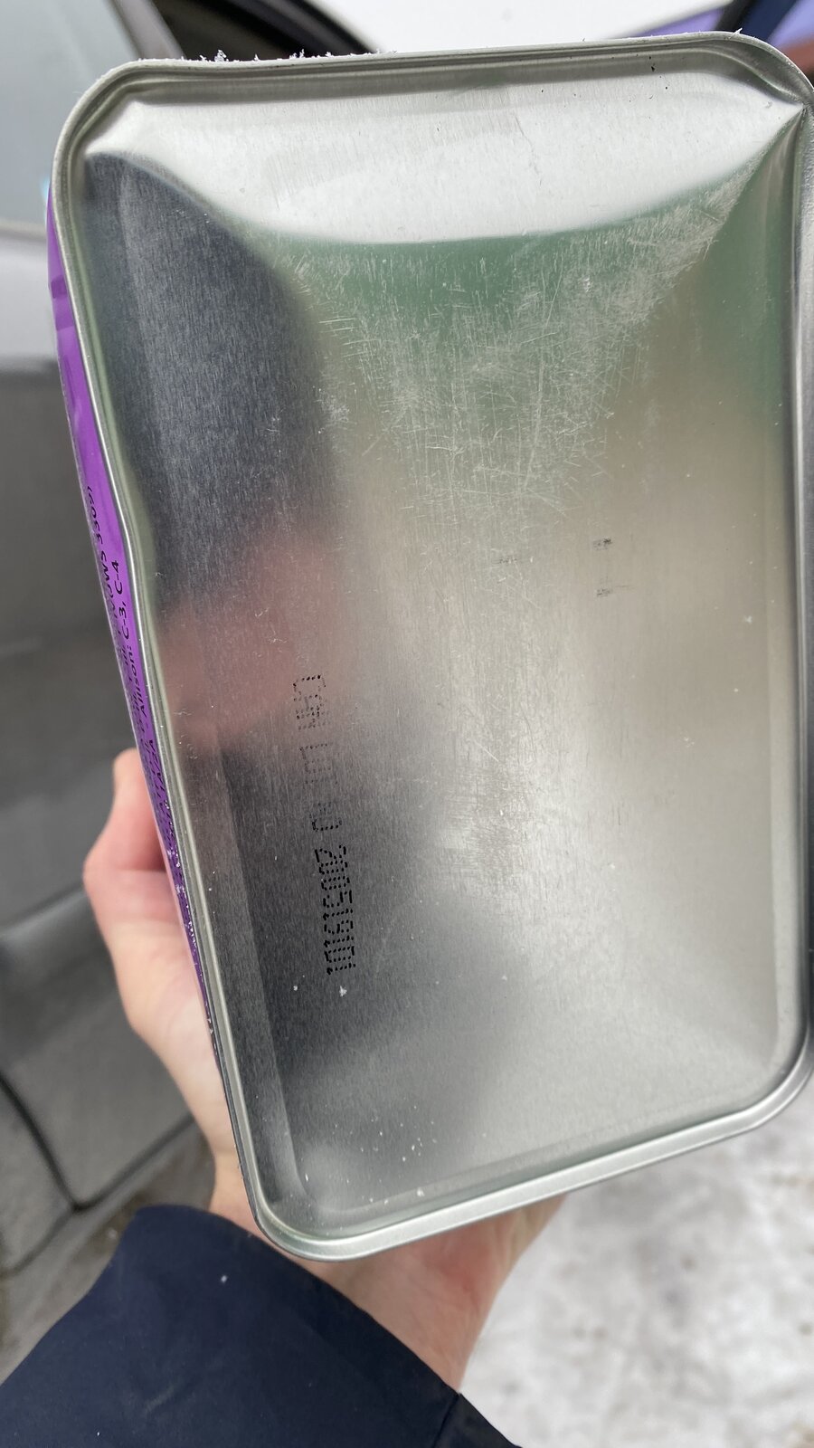

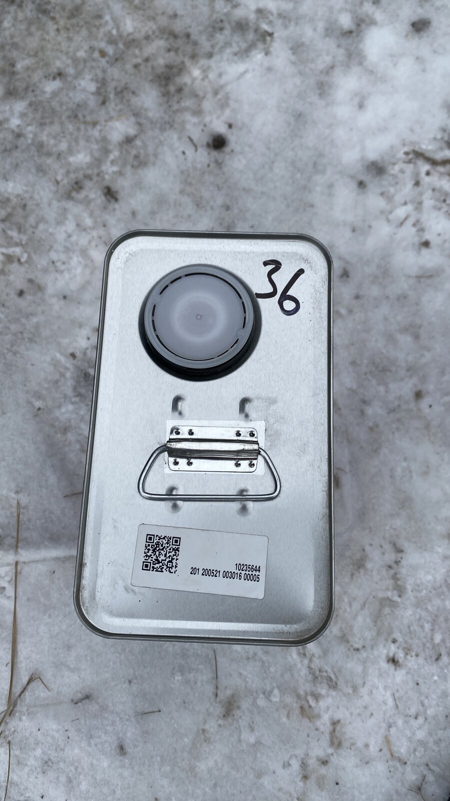

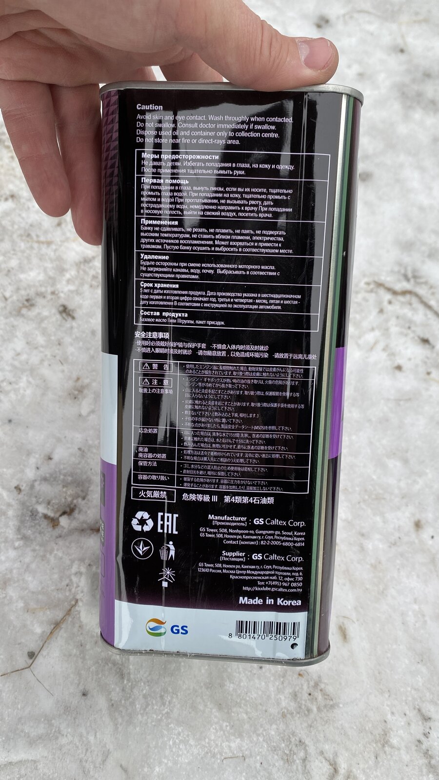

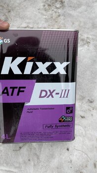

Здравствуйте! Можно ли определить оригинальность данной канистры?
Добрый день!Интересует вот какой вопрос.Масло G1 0W-30/sn и  G1 5W-30/sn plus.Судя по спецификации у обоих масел температура застывания -46.Это верно?В данный момент залито G1 5W-30 sn plus.При -32 выдавило масло через оригинальный фильтр масляный и через датчик давления масла.Все таки температура у 5w-30 ниже получается?Есть ли смысл переходить на 0в-30 при одинаковых температурах застывания?До это лил 5в-30  супримсинтетик от петроканады и даже в -37 такого не наблюдалось в принципе.Заранее спасибо.
26.01.2021 в 12:29, Krsv80 сказал:
Krsv80 , добрый день!
Предлагаем посмотреть на канистру Kixx ATF DX-III, c предложенных фото, через эти 3 признака:
1. На канистрах присутствуют продольные ребра жесткости (выштамповки вдоль углов) - есть.
2. Правильное соотношение дат производства масла и выпуска канистры. Как прочитать дату производства масла на стикере - см. по ссылке в шапке темы. У вас сверху на канистре дата 200521 (21 мая 20 года), снизу - после CAN LOT NO 200519 (19 мая 20 года). Канистра сделана (раньше) т.е. 19 мая, масло изготовлено и разлито (позже) - 21 мая. Соотношение дат - правильное.
3. Гладкая завальцовка  в углах крышки и дна канистры - есть.
Канистра у Вас, хоть и немного помятая, но при этом настоящая и не имеет признаков подделки.
