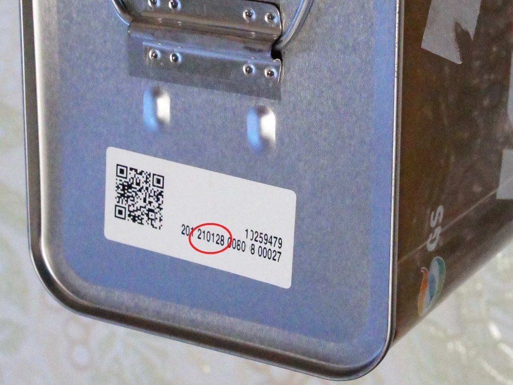

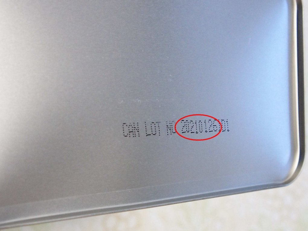

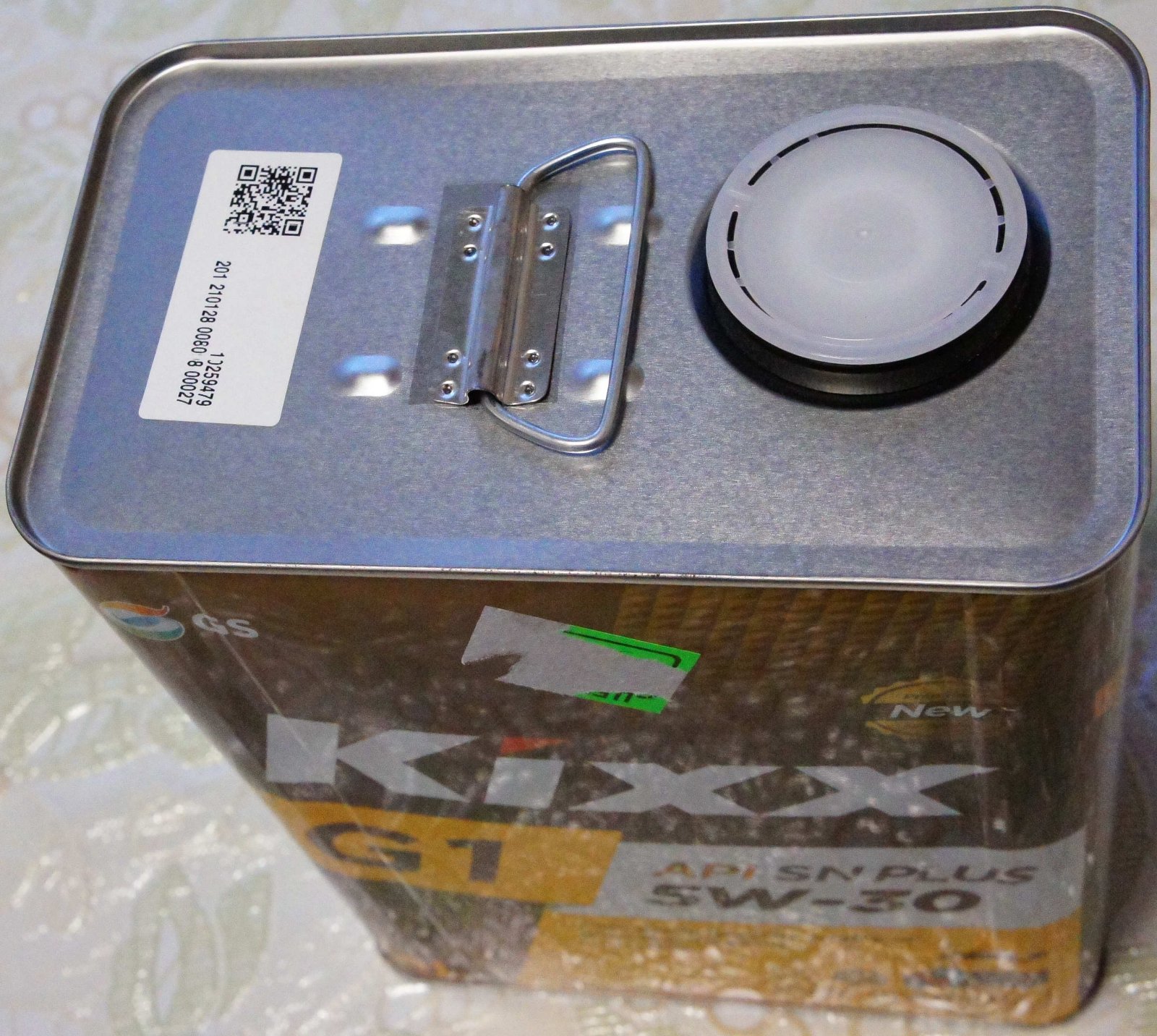

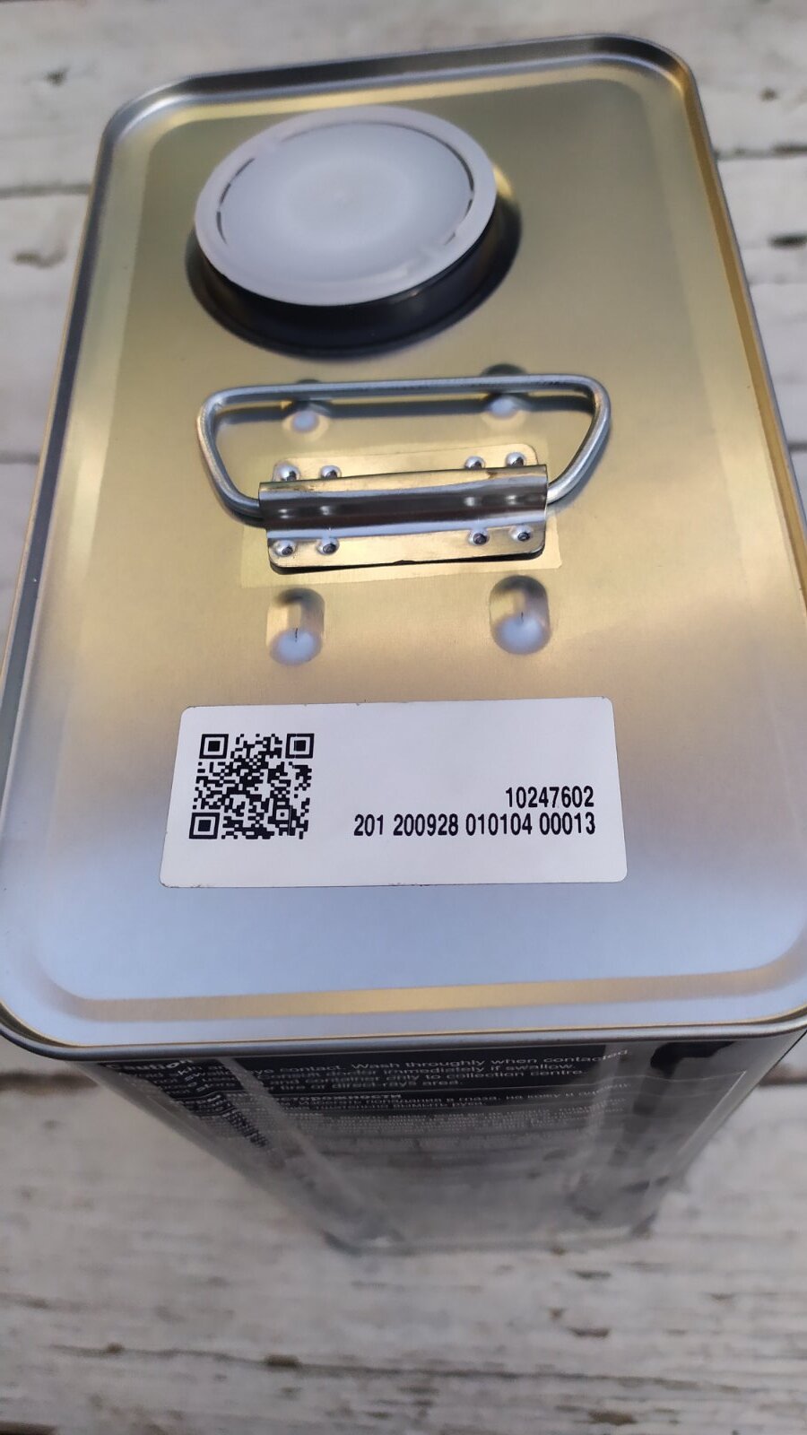

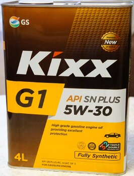

Здравствуйте. Взял на EMEX это моторное масло G1 API SN PLUS 5W-30. Смущает на канистре отсутствие "дежурной" вмятины на дне от захвата конвейерной линии, а также отсутствие грязежирового структурного следа на дне от конвейерной линии. Дно канистры идеально чистое, только код напечатан. Скажите, это контрафакт или оригинальное моторное масло KIXX?
Relax_63 , ответ был в этой же теме несколькими страницами ранее https://www.oil-club.ru/forum/topic/33168-вопросы-официальному-представителю-kixx/?do=findComment&comment=1904625
13 часов назад, Relax_63 сказал:
Relax_63 , добрый день!
Всё хорошо у Вас с канистрой Kixx G1. "Дежурной" вмятины больше нет и не будет. Правильно подсказывает Andrey_74 в предыдущем ответе, предоставляя ссылку на наш ответ от 20 февраля 2021 на похожий вопрос.
На всякий случай, даем комментарий по маркировке дат производства канистры и изготовления масла. Канистра сделана 26.01.2021 (в Ю.Корее даты пишутся на американский манер год-месяц-день, поэтому на дне так 20210126). Масло изготовлено 28.01.2021 (сверху на стикере в коде партии есть группа из 6-ти цифр 210128). Обратите внимание, что на дне год написан полностью (2021), а сверху на стикере - сокращенно (21). Дополняем ответ фотографиями из присланных Вами с нашими доработками. После августа 2020 года канистры идут без вмятины на дне.
KIXX_G1_API_SN_PLUS_5W_30_niz.jpeg.f3fe1dbc44c492dc4edf670e9687eeea.thumb.jpeg.fb36e51301adec1e63fb3fad3b290403.jpeg KIXX_G1_API_SN_PLUS_5W_30_verh.jpeg.85eae144a973dde68ea6c85bcdc1af4b.thumb.jpeg.5c6c64b84d2dca31f31750d397bd2250.jpeg
Изменено пользователем KIXX

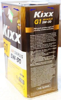

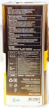

Спасибо за ответ. А что по поводу следа от роликов конвейера на дне банки? Этого следа нет. Его тоже уже не будет? Или не критично?
Изменено пользователем Relax_63
4 часа назад, Relax_63 сказал:
Это не критично. Какое-то время назад в партиях масла были следы на дне банок от роликов, потом уже в следующих партиях следов не было или они были едва заметны. То есть, для жестяных банок Kixx, такой признак не является  и никогда не являлся признаком оригинальности.
Жестяная банка с ребрами жесткости (на фото показаны стрелочками), правильное сочетание дат (дата производства канистры должна быть раньше даты изготовления масла), гладкая завальцовка в углах со стороны крышки и на дне - вот основные признаки оригинальности металлических канистр Kixx. И никто из плохих парней этот рубеж оригинальности не преодолел.  Будьте уверены - у Вас настоящая канистра масла Kixx!
KIXX_G1_API_SN_PLUS_5W_30_bok2.jpeg.6e223fce9fb46b44dde17180bc452286.thumb.jpeg.5a5fcef9e262732e24c49db4089d14a7.jpeg
8 часов назад, KIXX сказал:

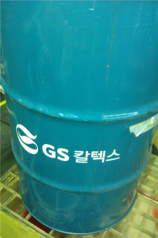

KIXX добрый день. Планирует ли gs caltex завазить в РФ масло Kixx MTF HD 70W? В солярисах, Рио и ДР. именно это вязкость в мануале. 70w только mobis можно найти, выбора вообщем нет.
Изменено пользователем ks1797
12 часов назад, ks1797 сказал:
KIXX добрый день. Планирует ли gs caltex завозить в РФ масло Kixx MTF HD 70W? В Солярисах, Рио и др. именно это вязкость в мануале. 70w только mobis можно найти, выбора в общем нет.
ks1797 , добрый день!
Ситуация такова. Корпорация GS Caltex (Южная Корея) выпускает трансмиссионное масло GS MTF 70W (на фото, сейчас выпускается только в бочках) как раз для конвейерной, заводской заливки на автосборочных предприятиях Hyundai/Kia. К сожалению, в настоящий момент, в  ассортименте масляного  бренда Kixx, который принадлежит GS Caltex такого сорта масла нет. То есть этот сорт масла поставляется только на заводы Hyundai/Kia.
Поэтому, в качестве альтернативы, мы рекомендуем использовать трансмиссионное масло Kixx Geartec FF GL-4 75W-85 или более дорогой вариант - универсальное трансмиссионное масло Kixx Gearsyn GL-4/5 75W-90.

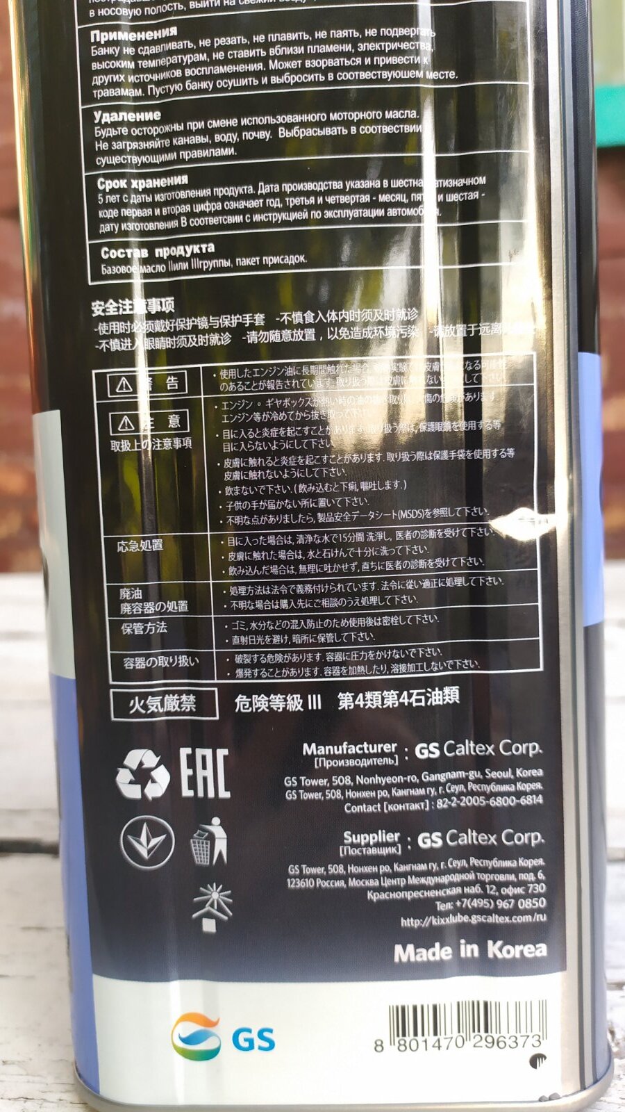

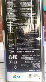

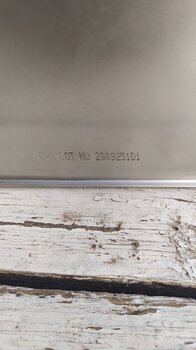

Здравствуйте, купил масло для КПП, смущает дата на дне, год из 2 цифр, подскажите пожалуйста это оригинал или нет?
