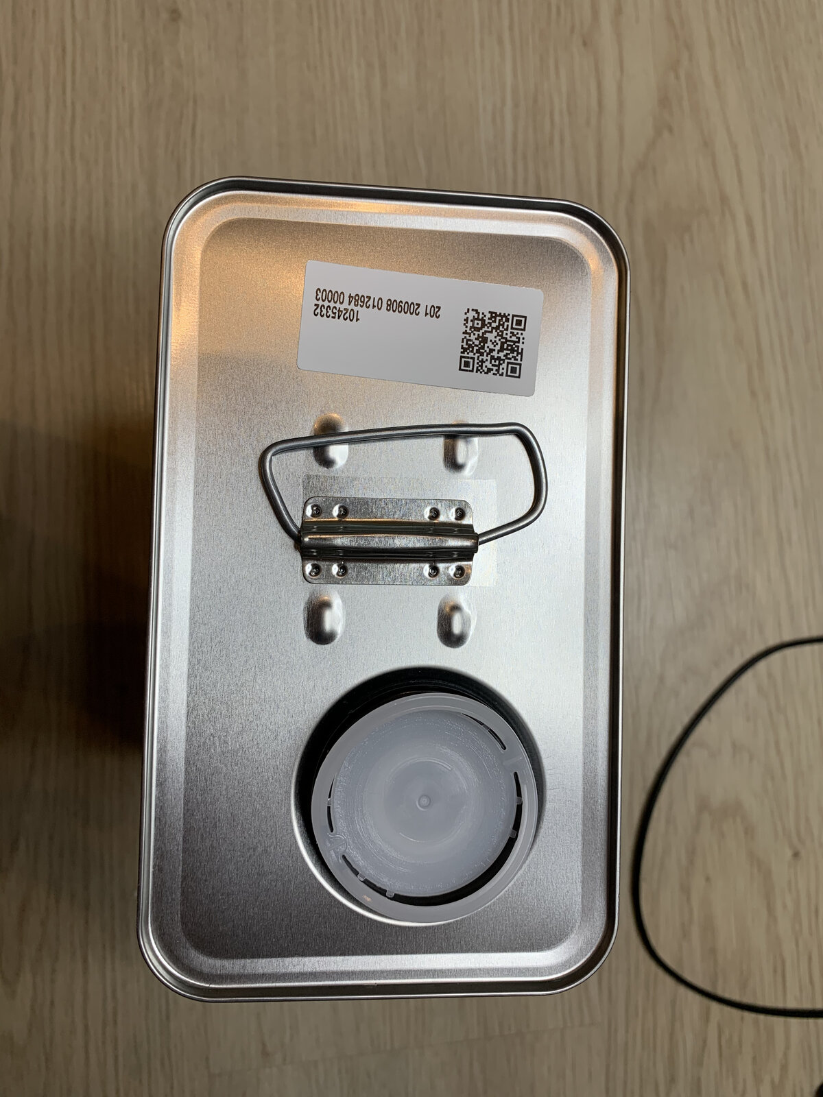

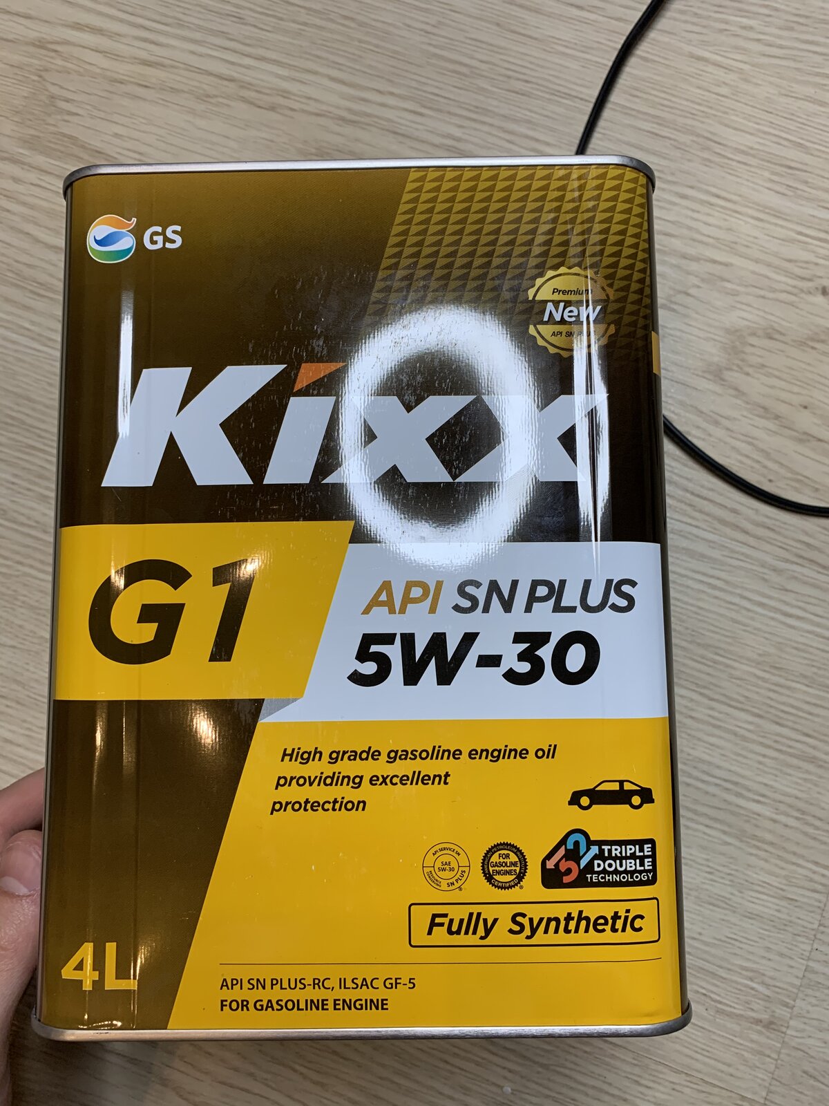

Мариус 2 Опубликовано: 18 февраля 2021 Поделиться Опубликовано: 18 февраля 2021 Здравствуйте, купил масло через Яндекс маркет, поставщик avtoall, крупная сеть, по идее подделки не должно быть, смущает отсутствие следа на нижней части канистры, так как на остальных касторах которые я покупал след был, что можете сказать по этому поводу ? 1 Ссылка на сообщение

KIXX 1 530 Опубликовано: 20 февраля 2021 Поделиться Опубликовано: 20 февраля 2021 (изменено) 19.02.2021 в 02:13, Мариус сказал: Здравствуйте, купил масло через Яндекс маркет, поставщик avtoall, крупная сеть, по идее подделки не должно быть, смущает отсутствие следа на нижней части канистры, так как на остальных касторах которые я покупал след был, что можете сказать по этому поводу ? Мариус , добрый день! Все хорошо у Вас с канистрой. После многочисленных обращений, по поводу следа от захвата на дне (многие считали это ненормальным), был направлен запрос в производственный департамент GS, после чего выступ на захвате канистр конвейерной линии был устранен. Со второй половины августа 2020, канистры Kixx идут без вмятины на дне. Канистра на Ваших фото изготовлена 200907 (7 сентября 2020 года), масло разлито 200908 (8 сентября 2020 года). Прилагаем немного размытые фото БЫЛО - СТАЛО выступа, который около 2 лет оставлял вмятины на канистрах Kixx Изменено 20 февраля 2021 пользователем KIXX 3 Ссылка на сообщение
