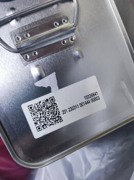

Добрый день! а Кикс разве не в России размещают заказы по производству на Обнинске?
В России производят только несколько видов масла, порядка 15 позиций и это только b2b бочки 200л и несколько позиций ведер 20л.
Все канистры 1,4,5,6л производят в Кореи
Может такое быть что код не проверяется на сайте?
Вот какое из масел "правильное"?
Спасибо заранее за ответ

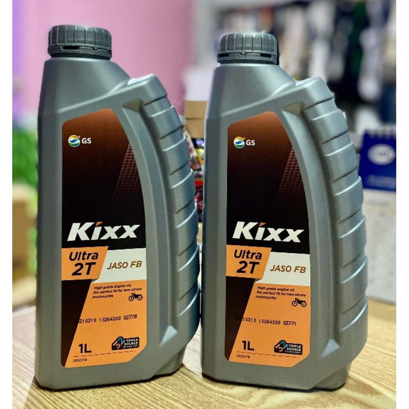

Подскажите пожалуйста, есть ли у Вас масла для садовой техники?
Интересует для бензиновых 2 и 4 так. двигателей. Триммеры, пилы, газонокосилки, генераторы.
8 часов назад, vic31 сказал:
vic31 , добрый день!
Специально выделенной линейки для садовой техники в ассортименте масел Kixx - нет. При этом, масла Kixx  2T и 4T могут использоваться в садовой технике в рамках имеющихся технических стандартов. Например, моторное масло Kixx Ultra 2T может использоваться помимо двухтактных двигателей мотоциклов в любом оборудовании, где допускается применение масел категории JASO FB или API ТС для двухтактных двигателей с воздушным охлаждением. Оптимально показывает себя в рабочей бензиново-масляной смеси при  соотношении смешивания бензина и масла 50:1.

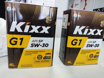

Добрый день. Возможно ли   смешать  масла для эксплуатации: Kixx G1  API SN Plus (1л.) и Kixx G1 Dexos1 (4л.), оба масла 5W30?
d5ce3e ни один официальный представитель и никогда тебе не скажет, что можно смешивать между собой масла.

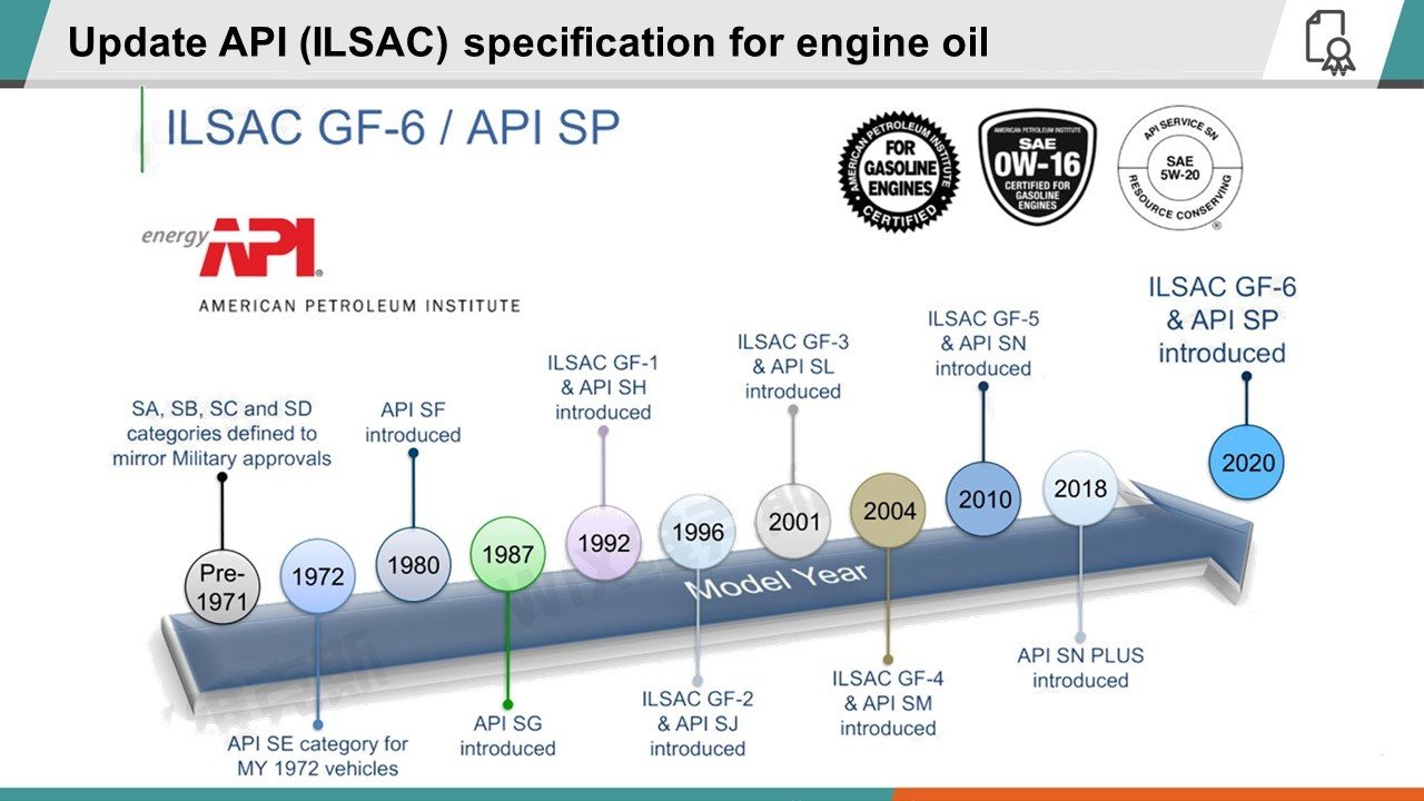

В чём отличие KIXX 5W-30  SN plus и SP ?
@KIXX прошу подсказать, есть ли какие-то преимущества (кроме лучшего запуска зимой?) у масла kixx 5w20 перед маслом kixx 5w30 dexos 1 при заливке в мотор Шевроле Кобальт (B15D5 вроде, Узбекский точно ДВС). Достаточной ли будет защита этого ДВС маслом 5w20 в зимнее и в летнее время?
и второй вопрос - будут ли у масла kixx 5w20 преимущества в этом же двигателе перед маслом kixx 0W20 (не гибрид, а обычный илсак)?
17 часов назад, buldozer174 сказал:
buldozer174 , добрый день!
Моторные масла Kixx G1 SN Plus 5W-30 и Kixx G1 SP 5W-30 различаются между собой основными техническими стандартами, а именно API и ILSAC.
Напомним, что 01 мая 2018 года Американский институт нефти (API) начал лицензирование API SN Plus в качестве дополнительной классификации моторных масел для легковых автомобилей. Данный технический стандарт был введен в связи с задержками в разработке ILSAC GF-6 и включал в себя новый тест на LSPI, которого не было ранее в стандартах API SN и ILSAC GF-5.
Через 2 года, 01 мая 2020 года были введены два новых технических стандарта API SP и ILSAC GF-6, имеющие более строгие требования по сравнению  с предыдущим уровнем стандартов SN, SN Plus / GF-5. Новые стандарты ориентированы на сохранение ресурса двигателей и продления срока их службы, а также топливную экономию.
Спецификации API SP и ILSAC GF-6 могут использоваться во всех случаях, замещая классы API и ILSAC предыдущих поколений в рамках одного класса вязкости.
Оба рассматриваемых сорта масел Kixx выпускаются в настоящее время. На момент начала выпуска масла Kixx G1 SN Plus 5W-30 в 2019 году, продукт сертифицировался по стандартам API SN Plus и ILSAC GF-5.  Моторное масло Kixx G1 SP 5W-30 выпускается с осени 2020 года и имеет сертификацию API SP, ILSAC GF-6.
Для визуализации последовательности стандартов API и ILSAC направляем диаграмму.
289848873_UpdateAPI(ILSAC)specificationforengineoil.thumb.jpg.36dcabbc1463de469e711eb1b4d53aa7.jpg 412074685_KixxG1SNPlus_VS_SP_5W-30.thumb.jpg.6d7b7a3e894bcd04afc40acb109efcbc.jpg
