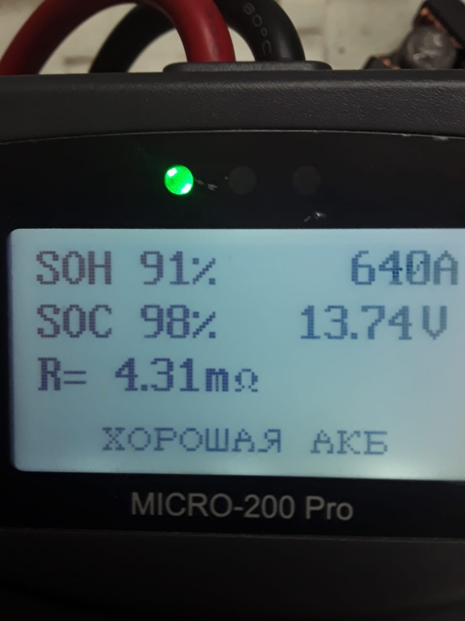

Провел эксперимент с "дедовским" сохранителем акб https://www.oil-club.ru/forum/uploads/monthly_2022_11/pribor-pks-1----dlya-podderzhaniya-zaryada-v-boevoy-gotovnosti-4-4199856.jpg.47187eef8da3e3973af5291789f52d70.jpg

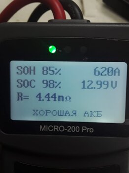

стоял акб на хранении ПКС-1 большн недели,  до ПКСа АКБ был полностью заряжен и стоял суток двое в покое-  первое фото, второе после хранения. Акб Кайнар 77ач, раз в год обслуживается.
Изменено пользователем hik
Когда упадет до 13,0в, покажет ещё больше. Хорошо обслуженная АКБ. Но при этикеточных 750(?), это не лучший показатель, скоро она ....
Если на ней 13,74 после отстоя, то тем более.
Изменено пользователем krufel
4 минуты назад, krufel сказал:
Сразу мерял.
