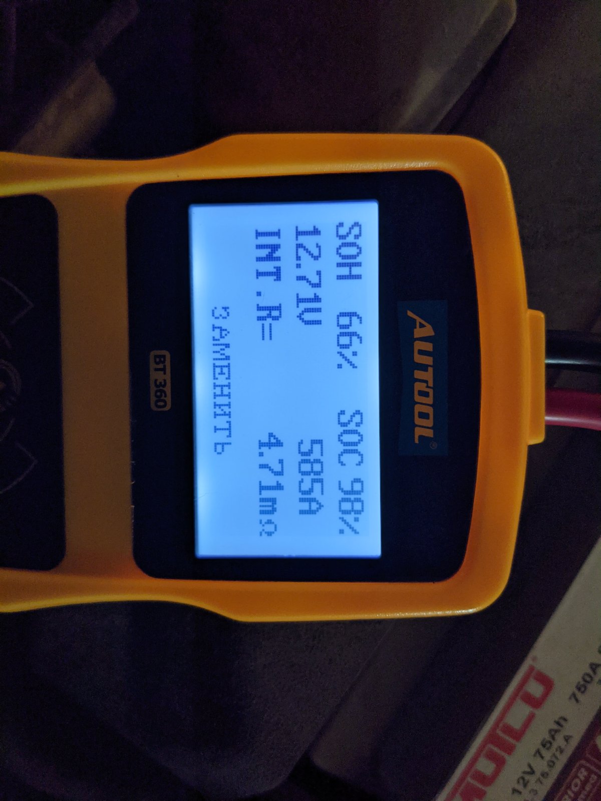

Замерил у себя акб,будет еще жить или уже на мусорку?  До скольких soh нормально считается живым акб?
Для флюенса вполне еще живая акб. По ТХП и Rвн в ней осталось емкости на хорошую 65-ку. С учетом того, что сейчас на подобные двигатели на конвейере ставят 64Ач/620А, то ей жить да жить.
