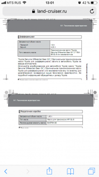

Цитата
Масло для раздаточной коробки – 1,45 л.
Масло для дифференциалов:
· Передний – 1,9 л;
· Задний – 4,2 л.
Значит для мостов 6.1 литра выйдет. Неплохо так.
