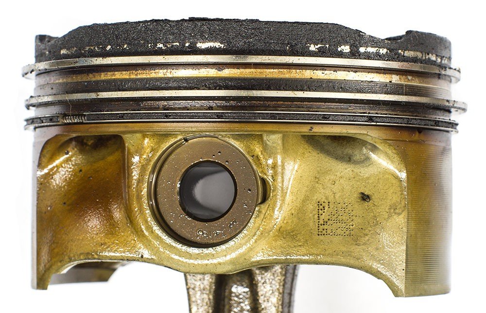

Oil_from_usa 297 Опубликовано: 11 января 2023 Поделиться Опубликовано: 11 января 2023 (изменено) 1 час назад, CAHEKHH сказал: 1.92 получилась зольность. В паспорте это видно. Несколько раз заводская лаборатория перепроверяла этот показатель по моей просьбе. Зольность вредна не только для сажевых фильтров, но и для поршневой. Норма нормой, но когда избыточная зола забьет колечки - приятного мало. Я понимаю вас, вы хотите создать масло для скупердяев, чтобы реже его менять. Но тут главное не переборщить. Здесь нужен здравый смысл. Изменено 11 января 2023 пользователем Oil_from_usa 1 Ссылка на сообщение
