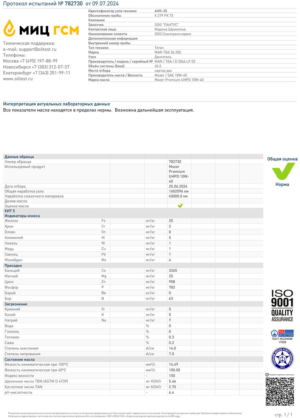

Масло: Mozer Premium UHPD SAE 10w40
Автомобиль: MAN TGA 26.350
Общий пробег на одометре: 1 602 000
Пробег на масле: 45 000 км
Доливки масла: нет
Присутствие отложений в двигателе ДО: нет
Присутствие отложений в двигателе ПОСЛЕ: нет
Период эксплуатации:  зима-весна
Срок эксплуатации: с 03.2024 по 07.2024
Топливо: дизель Роснефть,Лукойл, ГПН , прочие
Режимы: Город 40%; трасса 60%
Объем заливаемого масла: 41-42 л
Отбор масла: слив с картера
Отбор масла проходил с горячего или холодного двигателя?:  с горячего двигателя
Присадки: нет
Это не CI-4 судя по малому количеству фосфора и цинка, и не CK-4 судя по большому кальцию.
В целом масло еще не сработано, износа не много. Но под вопросом стандарты что вы заявляете.
В заводском протоколе на это масло все по кальцию в норме.Он вложен .
Скорее всего данные показатели вызваны подмесом старого масла.
На грузовиках с большим пробегом и картером 45 литров такое, к сожалению , бывает ...
