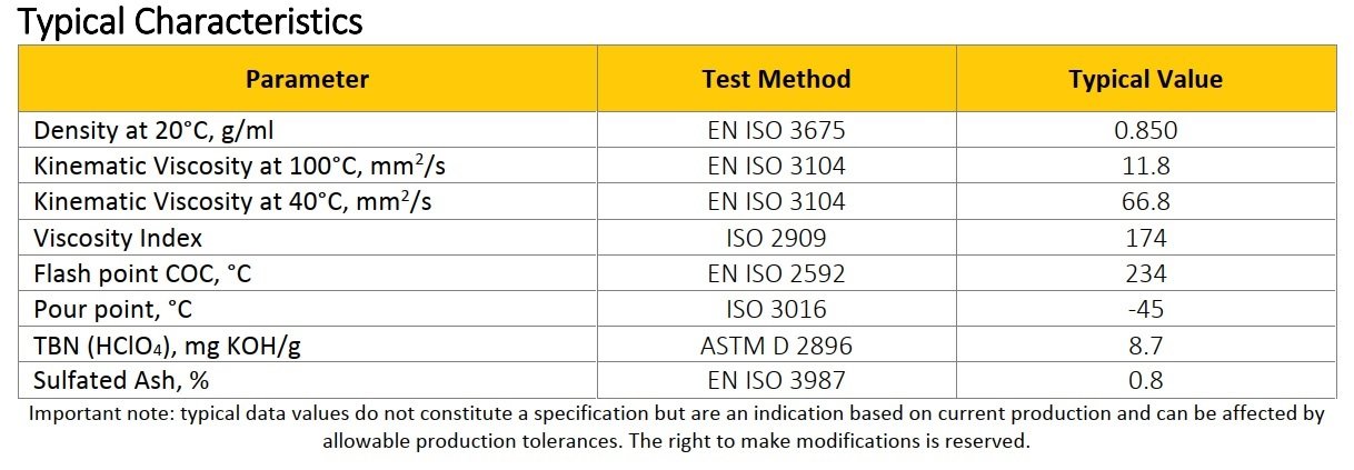

Заявленные характеристики:

Масло заявлено как: API SN; ACEA C3; MB 229.51; VW 504.00/507.00/505.01; BMW Longlife 04; Chrysler MS-11106; Porsche C30.
1) Масло действительно полностью удовлетворяет стандарту SAE и может называться 5W-30.
2) Вязкость при 40С = 64,5 - среди допуска VW 504/507 это масло экономично, обычно такие масла имеют вязкость около 70cst.
3) Вязкость при 100С = 11,6 - норма для масла такого стандарта, обычно у них около 12 и чуть ниже.
4) Щелочное число = 7,38 - дело в том, что здесь щелочное измерено занижающим стандартом, если перевести в наши привычные ASTM D 2896, то будет около 8.5. Для масел этого стандарта очень высокое щелочное число, а значит у масла будут хорошие моющие нейтрализующие свойства (если брать среди одноклассников у которых бывает и 6.5).
5) Кислотное число = 1,92 - низкое, это хорошо тем что есть запас по сработке масла, хотя конечно это проверяется отработками на деле.
6) Зольность сульфатная = 0,85 - превышена, в стандарте ACEA С3 есть ограничение золы
7) Температура застывания -49С - если учесть что PLM Labs измеряет температуру застывания очень сурово, это просто отличный результат, обычно у одноклассников -38С -42С. А тут прям радует.
8) Вязкость имитации холодной прокрутки стартером при -30С = 5017 - гарантирован нормальный запуск при морозах до -30С, (есть запас даже чуть ниже - я этого не говорил).
9) Испаряемость масс NOACK (угар) = 7.45 - очень низкий NOACK, подозрительно низкий для гидрокрекинга VHVI. Я думаю что это все таки ошибка, реальный NOACK гидрокрекинговой VW 504/507 должен быть около 9-10. Но это лишь мое мнение, измерений я не делал, есть предмет для обсуждения. В общем даже если лаборатория занизила на 1.5-2 единицы, масло все равно обладает отличной термостабильностью при высоких температурах.
10) Содержание серы = 0,210 - опять одно из самых низких в классе. Говорит о чистых, от серы, базовых маслах и современном пакете присадок.
11) Пакет присадок не стандартный, посмотрите сколько в нем бора. Я подозреваю что здесь, и беззольный дисперсант на основе бора - удерживающий частички во взвеси, и беззольный детергент повышающий щелочное число (хотя есть вариации, на основе бора много чего бывает). Противоизносные присадки на основе фосфора и цинка. Моющие присадки на основе кальция.
