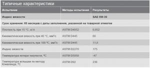

Заявленные характеристики:

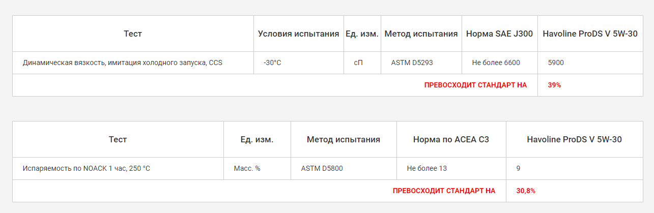

Здесь его тестировала ПЛМ, он серьезно занижен.  В реальности у этого масла NOACK где-то 9-9,5%. А реальный CCS в районе 5800-6000 :pardon:
Имхо, тут нет ни ПАО ни ГТЛ в базе, просто хороший густой кряк, как в лукойле с тем же пакетом, теми же допусками и на той же рецептуре :)
Lukoil-Genesis-VN-5W-30-_VOA-BASE_.jpg     post 22 0 30186100 1454248648.png  768×1024 .png     Genesis VN 5W-30.png
Сам производитель по CCS и NOACK утверждает то же самое :)

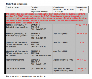

Нет, катарский GTL мы пока видели у Shell и недавно появился в Mobil1 серии FS. Chevron сам производитель гидрокрекинга и ПАО. Думаю там гидрокрекинг + немного ПАО. Сужу по ик спектру. (Хотя MSDS противоречит моим словам и там написано только кряк.). NOACK низкий потому что он занижен, прибавлять я думаю надо 1.5 % (держать в уме около 9-10.).
А может он не катарский? ))
Chevron те ещё шифровальщики. В сети есть информация, в основном, о том, что Chevron двигает как товар, глобально - это API Group II/II+, но ничего нет про прочее.
Хотя есть ведь и III группа, и PAO, есть GTL заводы, где вроде как топливо делают, но в сети есть упоминания о Chevron FTBO (Fischer–Tropsch Base Oils).
Можно только гадать, если чесно.

тогда ИК спектр показывал бы пик ниже 1. В чем и сомнение что здесь только гидрокрекинг...  Я как то больше верю ИК (PLM вроде бы не подводил с ИК) нежели MSDS которые много чего могут не указать, забыть указать, не правильно указать итд. Хотя не настаиваю, может здесь и только кряк.
Чёт, заглянул ))
Это не производитель так думает, а дистрибьютор. Откуда данные не известно, как давно получены - тоже.
А производитель знает, но молчит ))
