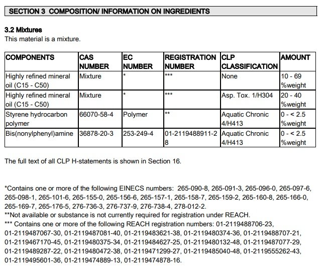

Вот кусок английского MSDS. Немецкий такой же. В Chevron полез и запутался - сам чёрт ногу сломит.
1 минуту назад, Texacoman сказал:
одинаково
