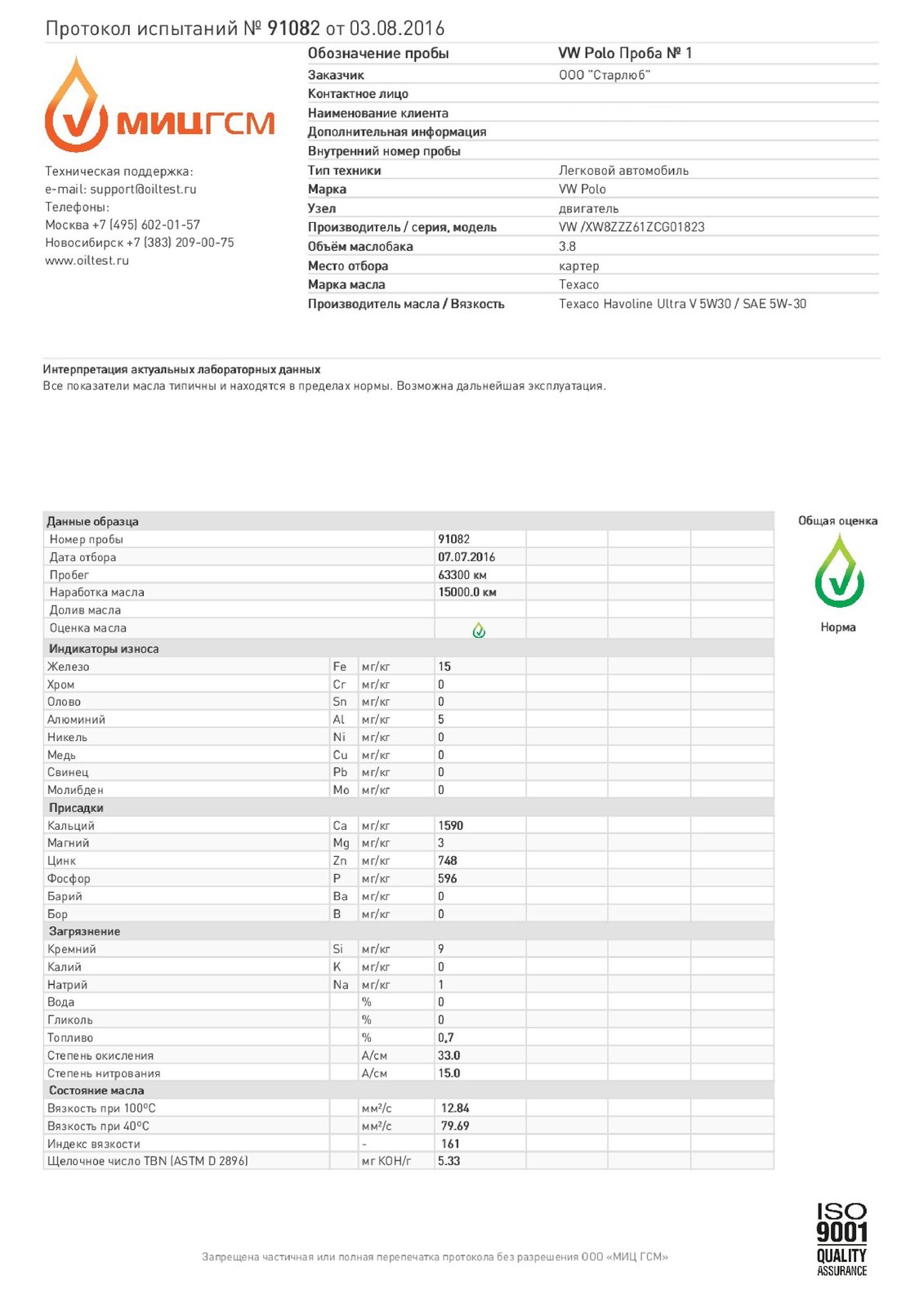

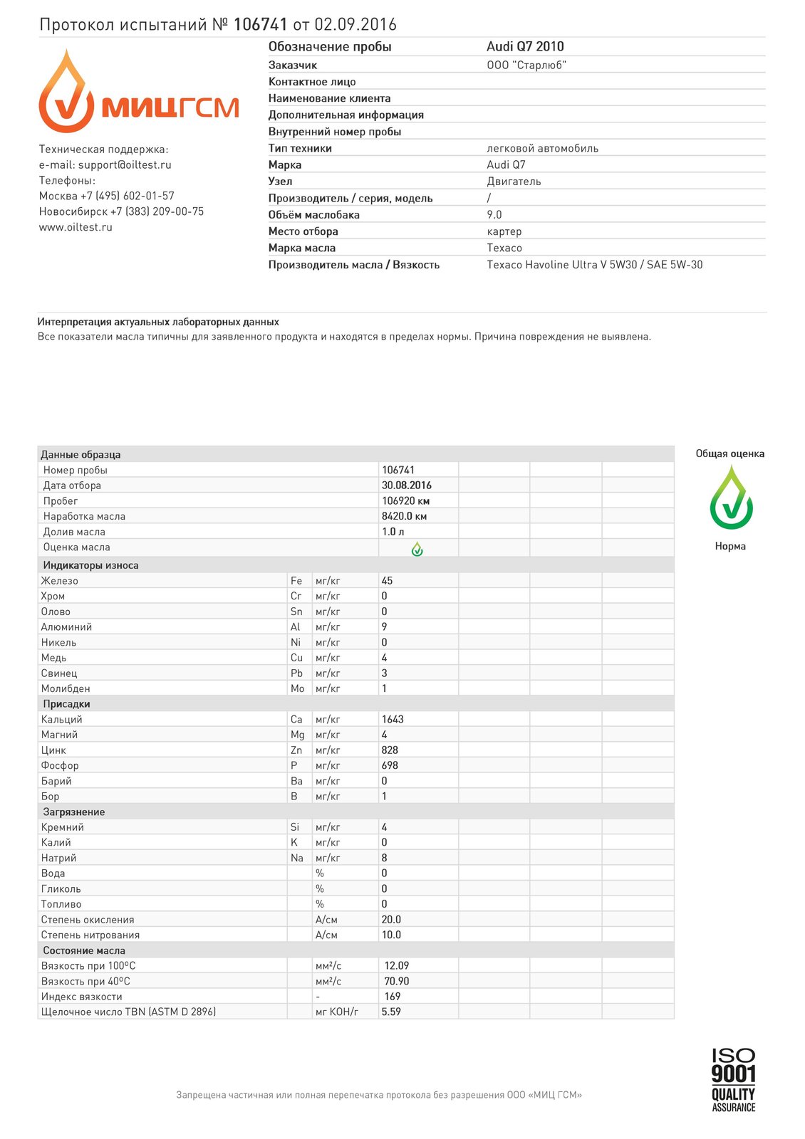

24 февраля 20197 г 1 час назад, Виталий36 сказал: Есть у кого анализ свежего,Texaco Havoline Ultra V 5W-30,нашел в магазине остатки,как понимаю рецептура pro ds v,поменялась в лучшую сторону.Стоит ли рассматривать к покупке? Почему нет? Лучшее враг хорошего - ездили и на Ultra V совсем недавно и считали хорошим маслом. Анализа свежего нет, есть два протокола отработки: Вот тех описание на Texaco Havoline Ultra V 5W-30 Texaco Havoline Ultra V 5W-30.pdf
