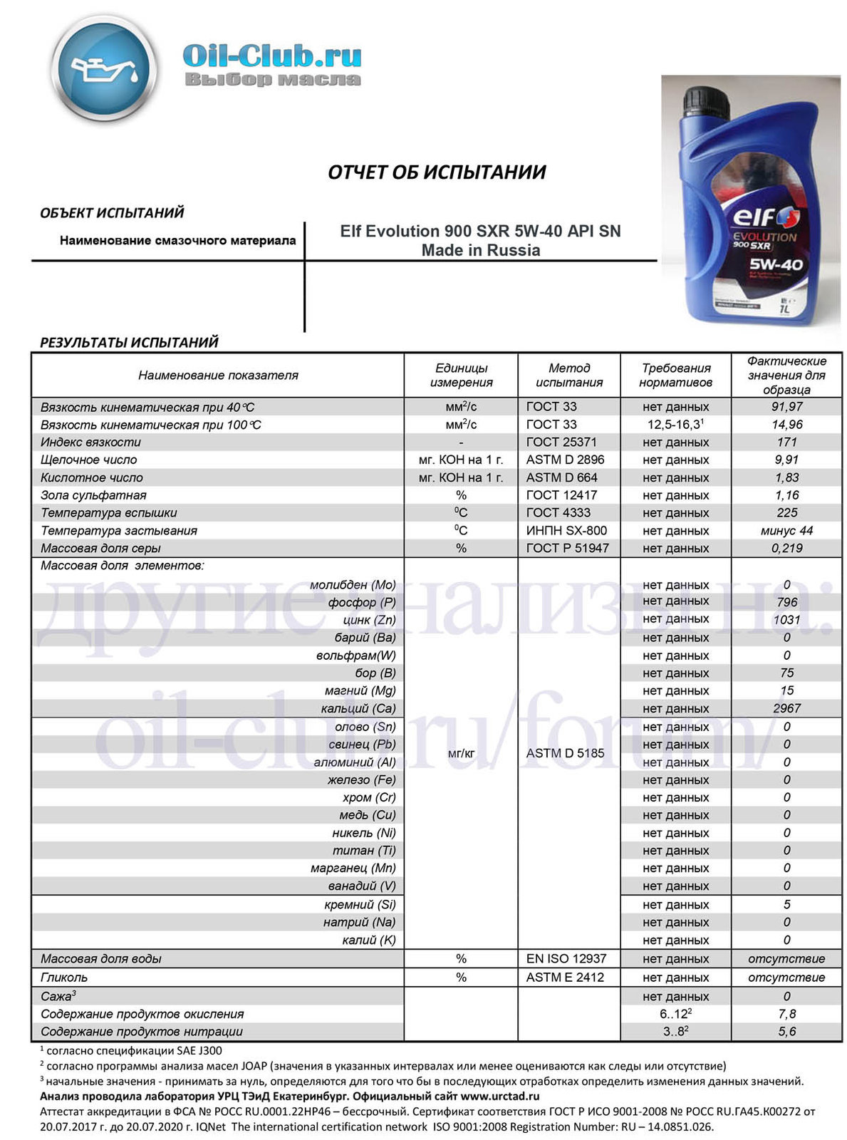

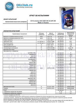

Думаю лучше будет, эльф sxr 5в40 вообще гуталин по сравнению с тем же Шелл Хеликс Ультра 5в40, и на холодную и при рабочей температуре. Да и Шелл намного современнее, сделан на gtl базе. Будет экономичнее даже при 40 вязкости.

Присоединяюсь к вышесказанному. Ультра в самом деле и потише и поэкономичней, чем SXR, проверил на себе. А между Ультрами 30 и 40 разница в вязкости всего 1 сСт, так что имхо не принципиально.
