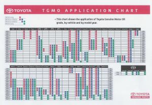

Если обратится к Тойота рекомендациям, то посмотрите табличку:
