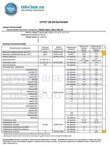

Stels Atom Synthetic 5W-30 Japan Nissan X-Trail 3500km Stels (UOA BASE).pdf
Stels Atom Synthetic 5W-30 Japan Nissan X-Trail 3500km Stels (UOA BASE).jpgStels Atom Synthetic 5W-30 Japan Nissan X-Trail 3500km Stels URC-1 копия.jpgStels Atom Synthetic 5W-30 Japan Nissan X-Trail 3500km Stels URC-2 копия.jpg
Для промежуточного анализа износа не много. двигатель чувствует себя нормально. Масло только по щелочному числу уже скоро придет к финишу (в принципе уже пришло щелочное равно кислотное) . Интересно какой пробег был у автора до этого масла, такое ощущение что он убил прошлое масло длительным интервалом, и несливаемый остаток прошлого окисленного масла, сразу же сильно понизил щелочной потенциал анализируемого. Автор очень быстро умудрился убить масло. Есть еще вероятность плохого топлива.
Сейчас Afton опять достанется - пакет присадок назовут слабым :)
Так и есть, тем более если мы говорим о любимом обнинском Afton HiTEC 9890 :)
Пробег 3500 км и от TBN осталось менее 50%! Это как так? Топливо дикое или пакет слабый?
Обратите внимание, что вспышка почти не упала. Это подтверждает, что топливо в масле носит накопительный характер. Оно еще просто не успело достичь высоких показателей содержания.
Пакет слабый. Вот отработки, где точно также этот пакет щелочное очень быстро потерял: раз, два, три
@VAn12, а нитрация +8? Не? :)
Даниил, я тебя умоляю, 2,5 месяца в картере, 3500 км (моточасов не больше 150 наверно) это вообще ни о чем. Тем более статистика по этому пакету уже сформировалась, выше привел примеры :)
Изменено пользователем VAn12
@Dimmy, вспышка не упала, а вязкость упала на 1.5 единицы. Значит слабый полимерный загуститель. :D
В общем тут 2 совпадения. 1) Автор убил масло усиленно либо бензином, либо прошлым перекатом 2) это другой замес, другая партия и вязкость видимо стала 10, как и полагается азиатскому API SN 5W-30.
Либо масло слабое по полимерному загустителю, слабый пакет присадок итд. Во что я собственно мало верю, пока не увижу анализ свежего масла той же партии что отработка. :)
хороши примеры, все с двигателей убийц и в принципе серьезных для этих двигателей пробегов. Я тебе таких примеров про любое масло насобираю, хоть 504/507 хоть про Mobil1 0W-40 c щелочным 13 :D
Да хоть за 200км, если перед этим он катал Petro-Canada тысяч 10 и не полностью сменил масло :) Нитрация +8 еще раз...
Нормальный пакет присадок, Afton фигни не делает. :)
Вот тут и нестыковка.
Думаю, замес просто  ближе к 10 сСт.
Здесь примерно 150 часов наработки. При этом нитрации с окислением на мой взгляд слишком велики,что перекликается с падением щелочного. Автор, ты присутствовал при замене масла? Если сменить 4.5 литра масла для этого двигателя, то это  очень хорошо. Редко у кого больше получается без специальных мероприятий. Но, судя по анализу, это не так.
По кремнию. Либо фильтр дырявый, либо он плохо(неплотно) сидит в "корыте". Или как вариант где то хомуты или сам патрубок "сифонит". Кремния много (если конечно никаких работ с двигателем не производилось).
Отбор масла: специальным насосом в пластиковую пробирку.
А вот это что такое(специальный насос)? Вполне возможно, что кремний от этой операции.
Изменено пользователем igork
MR20DE
Это, похоже, первый анализ где нет меди с этого двигателя. :)
:shok:  Чего-чего? Это с чего это 1AZ-FE на газу стал убийцей? Да и с каких пор skyactiv вдруг стал убийцей масел по щелочному числу??? А пробеги меньше 200 мч с каких пор стали "серьезными?" А вот такие отработки с мотора skyactiv тебе ни о чем не говорят:
post-2-0-85578300-1479451831_thumb.jpg   post-22-0-73896200-1505750332_thumb.jpg    post-2-0-92466400-1508295345_thumb.jpg
А теперь сравни эти анализы с Гениным анализом рольфа со 140 мч, где щелочное с кислотным на этом пакете уже сравнялось. Слабый это пакет, о чем тут спорить? Уже говорил, но приходится повторяться, в афтоновской линейке это низший пакет, его и замешивают в основном на полусинтетике или минералке во всем мире. Только наши блендеры из обнинска его зачем-то на VHVI мешают. Вот только от этого он не станет более долгоиграющим, все также быстро кончается. Анализ в шапке в подтверждение. MR20DE точно также никогда не был убийцей масел по щелочному, можешь заглянуть в анализы @igork.
Моточасов мало, время нахождения в картере небольшое. Отсюда два варианта. Либо автору очень плохо поменяли масло(большой несливаемый остаток при перепробеге на предыдущей заливке), либо данное масло Стелс(пакет) ...(в общем вы поняли).
Тоже заметил меди нет :)
Van12 а про газ то я не увидел :) Хорошо слабый пакет, масло быстро срабатывается, Обнинск экономит. Как будет угодно :)
Замешали типичного "азиата" на 5.000 км. Таких масел на рынке пруд пруди.
Если финансы позволяют - его лучше не брать. А так ничего необычного, чтобы трагедию создавать.
