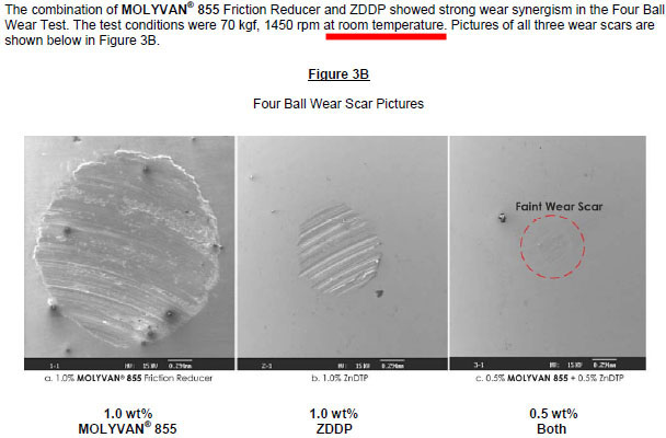

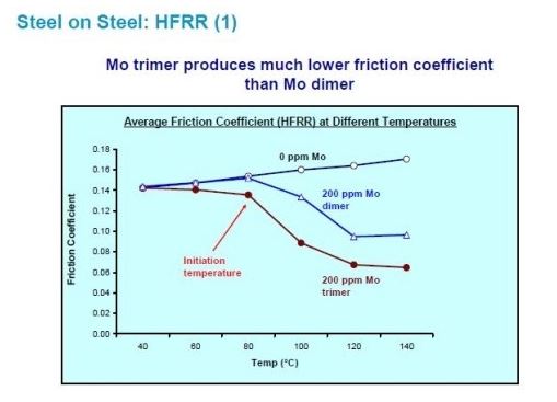

Вадим_69 8 168 Опубликовано: 17 марта 2018 Поделиться Опубликовано: 17 марта 2018 (изменено) and , I think a lot of molybdenum helps engine wear. I think, a lot of moly is important for the lowering of initation temperature also. For example, Vanderbilt Molyvan 855 (probably in 0W-20 Idemitsu Zepro) is already working at room temperature unlike Infineum trimer (probably in 0W-20 Mobil1 AFE). I think, It may be another one reason of good winter UOAs with 0W-20 Idemitsu Zepro (in my post above) Я думаю, много Mo также важно для снижения температуры инициирования. Например, Vanderbilt Molyvan 855 (вероятно, в 0W-20 Idemitsu Zepro) уже работает при комнатной температуре, в отличие от тримера Infineum (вероятно, в 0W-20 Mobil1 AFE). Я думаю, это может быть еще одна причина хороших зимних UOAs с 0W-20 Idemitsu Zepro (в моем сообщении выше) Изменено 17 марта 2018 пользователем Вадим_69 Ссылка на сообщение

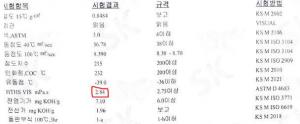

VAn12 2 310 Опубликовано: 22 марта 2018 Поделиться Опубликовано: 22 марта 2018 (изменено) Были тут у нас споры про HTHS, так вот. Пообщался в личке с нашим корейским товарищем. Он мне поведал, что по официальной информации HTHS у этого масла составляет 2,84. То есть даже по официальной информации до минимального HTHS для ACEA C2 оно не дотягивает. Долго думал, почему же тогда на этикетке корейцы пишут ACEA C2. Родилась такая версия: рецептура эта разрабатывалась под C2 и была утверждена и введена корецами раньше появления нового стандарта ACEA C5 (который, как мы знаем, тоже зачастую делается по рецептуре C2, но имеет HTHS уже меньше 2,9). В переходный период, пока С5 еще не был анонсирован (напомню, анонсировали его только в декабре 2016), подобные масла указывали стандарт ACEA в своих tds вот таким образом: ACEA C2 (meets engine test requirements) То есть масло соответствует требованиям моторных испытаний в рамках ACEA C2 (и это правда), но полноценно не может называться С2, так как не дотягивает по HTHS. Здесь похоже именно это имели ввиду корейцы. Если это действительно так, то корейцы должны скоро поменять на этикетке С2 на С5, тогда вопросов к этикетке не будет, все будет по честному (небольшое превышение по сере и золе оставим за скобками, возможно партия такая вышла или лаба чуть завысила). Вообще смотря на анализ в шапку и при этом зная его HTHS (2,84) и NOACK (11%) видится, что это должно быть просто шикарное масло для зимы - низкая вязкость при 40, но высокий HTHS. При эксплуатации короткими городскими поездками это дает сплошные плюсы - как облегчение работы недогретого мотора, так и некий запас от разжижения благодаря более высокому hths. Интересно, как эти два параметра, находящиеся в своеобразном противоходе, скажутся на расходе топлива? Хорошее масло вышло, нестандартное как по пакету присадок, так и по рецептуре (соотношение базовых масел и загуститель тут явно нестандартные, мы с таким раньше не встречались). Жаль CCS неизвестен, но скорее всего он будет высоковат (в районе 5500-6000, имхо), HTHS и NOACK как бы намекают :) Изменено 22 марта 2018 пользователем VAn12 4 Ссылка на сообщение

Вадим_69 8 168 Опубликовано: 23 марта 2018 Поделиться Опубликовано: 23 марта 2018 (изменено) Он мне поведал, что по официальной информации HTHS у этого масла составляет 2,84. Вот если честно, ну никак не верится в такой HTHS. За счёт чего? Схожий на маловязком кряке 0W-20 Zepro имеет HTHS=2.64. У 0W-20 Pennzoil Platinum на более густой GTL-базе HTHS=2.6. У 0W-20 Mobil1 ESP x2 c GTL, ПАО и эстерами HTHS=2.6. И даже 0W-20 Amsoil SS с гораздо более высокой кинемат. вязкостью и ПАО-базой с эстерами имеет HTHS=2.67. И никак это не проверить :( Изменено 23 марта 2018 пользователем Вадим_69 Ссылка на сообщение
Kuroneko 2 865 Опубликовано: 23 марта 2018 Поделиться Опубликовано: 23 марта 2018 (изменено) 0W-20 API SN ACEA C2 05100-00161 DATA hths : 2.84 Изменено 23 марта 2018 пользователем Kuroneko 1 Ссылка на сообщение
Вадим_69 8 168 Опубликовано: 23 марта 2018 Поделиться Опубликовано: 23 марта 2018 (изменено) @Kuroneko, PourPoint -39? HTHS does not meet ACEA C2 Изменено 23 марта 2018 пользователем Вадим_69 Ссылка на сообщение
