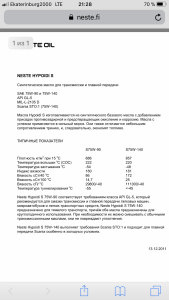

Всем здравствуйте. Подскажите пожалуйста какое из этих масел лучше

На форуме вроде была тема, где анализы трансмиссионных масел GL-5 собраны, там надо посмотреть, на память вроде несте и кастрол самые морозоустойчивые

5.Заливать на зиму ч-н из 75в-80, т.к. при -40 грС уменьшение вязкости будет незаметно. Некоторые вообще при таких температурах льют атф.

Петра канада отвечает параметрам GL5 ?
06.09.2020 в 10:51, Новосиб сказал:
Конечно
