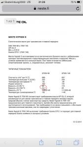

7 февраля 20188 г За что я уважаю канадцев, так это за максимально инфоррмативный PDS: тут вам и вызкост при -40, и сера/фосфор, и пенообразование. Всё то, что у других изготовителей приходится выпытывать. В частности, в ЯНАО канадское полусинтетическое масло вряд ли подойдёт из за огромной разницы при -40 с Neste. Изменено 7 февраля 20188 г пользователем Izb
7 февраля 20188 г Товарищи, получается что Traxon XL можно смело лить где требуется GL4? Для гидрокрекинга очень не плохо -42 :) Но для крайнего севера надо что-то более текучее!
7 февраля 20188 г Автор У Petro-Canada показатели лучше. Подскажите неведующему что они означают. А то на родном масле в-40 загоралось “R. DIFF TEMP”. После того как поедешь пару километров пнадпиь исчезала Изменено 7 февраля 20188 г пользователем Валерий78
7 февраля 20188 г У Petro-Canada показатели лучше. Подскажите неведующему что они означают Для вас самый главный показатель - холодная вязкость по Брукфильду MRV при минус 40 (чем ниже, тем лучше). У Neste этот показатель в ЧЕТЫРЕ раза лучше. И такая же примерно разница будет и в -35, и в -30. Это значит, что на Petro-Canada у вас в морозы будет идти повышенный износ мостов. А не дай бог, придётся ехать в -40 и ниже, то там ваш мост, возможно, и кончится... И это для вас, пожалуй, единственный вариант убить агрегаты на 75W-90 API GL-5. Все остальные показатели, по сути, можно не глядеть... Изменено 7 февраля 20188 г пользователем Вадим_69
7 февраля 20188 г А то на родном масле в-40 загоралось “R. DIFF TEMP”. После того как поедешь пару километров пнадпиь исчезала Тем более, Neste без вариантов. Если и родное масло не выдерживало ваших морозов. А Neste у нас лидер по низкотемпературным среди 75W-90. Скандинавы... :) На Neste надпись вряд ли увидите... Изменено 7 февраля 20188 г пользователем Вадим_69
7 февраля 20188 г Автор Так получается у Канады 118,000 а у несте 29800. Я не пойму по несте 29800 это значит 29800тычяч по сравнению с Канадой в 118 000 тысяч???
7 февраля 20188 г Так получается у Канады 118,000 а у несте 29800. Я не пойму по несте 29800 это значит 29800тычяч по сравнению с Канадой в 118 000 тысяч??? Получается 28 000 к 118 000 в пользу Neste
7 февраля 20188 г @Валерий78, как уже неоднократно говорилось выше, Neste - однозначно, и "торг здесь не уместен"(с). Перешёл на неё как раз с Petro-Canada TRAXON XL Synthetic Blend 75W-90, так в мороз накат появился. Petro-Canada нормально ведёт до -25, в -30 уже не радует, а в -35 только в крайнем случае - сильно стынет. Т.е. по-факту рекомендовать можно при нечастых -30.
7 февраля 20188 г Получается 28 000 к 118 000 в пользу Neste Чуть повязче будут Eurol Fultrasyn и Wolf Vitaltech - около 35000 сст Но у этих масел и горячая вязкость побольше, и к сальникам они побережнее (за счёт соответствия SAE J2360, API MT-1 и вероятно большего количества эстеров - см. параметр оксидирование), но для действительно экстремальных условий - только Neste. Изменено 7 февраля 20188 г пользователем Izb

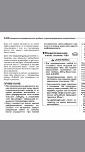

25 февраля 20188 г Автор Даже на Neste в -40 начинает мигать «R DIFF TEMP». Только после того как проедешь мигание пропадает. Тоже самое что и на родном масле залитом с завода Изменено 25 февраля 20188 г пользователем Валерий78
25 февраля 20188 г Даже на Neste в -40 начинает мигать «R DIFF TEMP». Только после того как проедешь мигание пропадает. Тоже самое что и на родном масле залитом с завода TEMP - температура? Типа шестерни/датчик температуры нагрелись, но масло ещё не нагрелось? Может наоборот, датчик срабатывает не только от высокой, но и от особо низкой температуры для предостережения водителя при начальном прогреве?
