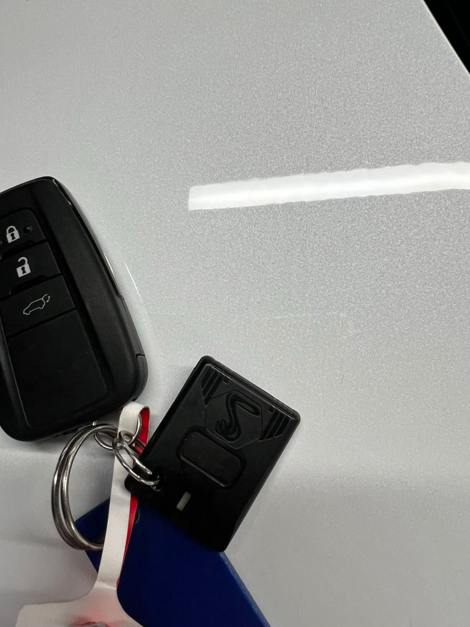

pavelzel 804 Опубликовано: 17 января 2024 Поделиться Опубликовано: 17 января 2024 Подскажите, что за сигнализация? Ссылка на сообщение
