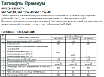

Сейчас для легкомоторок линейки такие: Прогресс, Ультра, Люкс и Люкс ПАО. Отличаются по сути группами 2 и 3 + ПАО. Новая линейка ТАНЕКО особо ассортимента не добавит, всё будет крутится возле ACEA A3/B4.
3 часа назад, Cranz86 сказал:
в какой линейке масел присутствует II-я группа базовых масел? В каких вязкостях? Какого про-ля II-я группа? Есть ли документ подтверждающий?
Изменено пользователем ss333
23.04.2021 в 20:05, ss333 сказал:
2-я группа это индустриальные масла, линейки на VHVI это уже 3-я группа.
23.04.2021 в 18:01, Cranz86 сказал:
отличается, что от чего, конкретнее можете уточнить?
27.04.2021 в 11:34, ss333 сказал:
К сожалению по индустриальным я не компетентен уточнять. Вот для сравнения информация по моторным:
image.thumb.png.c2cbe83fbe8609c41dc7d8282cb83cb0.pngimage.thumb.png.b94179f73f99df5b893cdcd86609d5de.pngimage.thumb.png.4c8da31be9c15eaf18d1a6a8de0d2725.pngimage.thumb.png.2971c573486149a1c713202e23bf2e81.png
