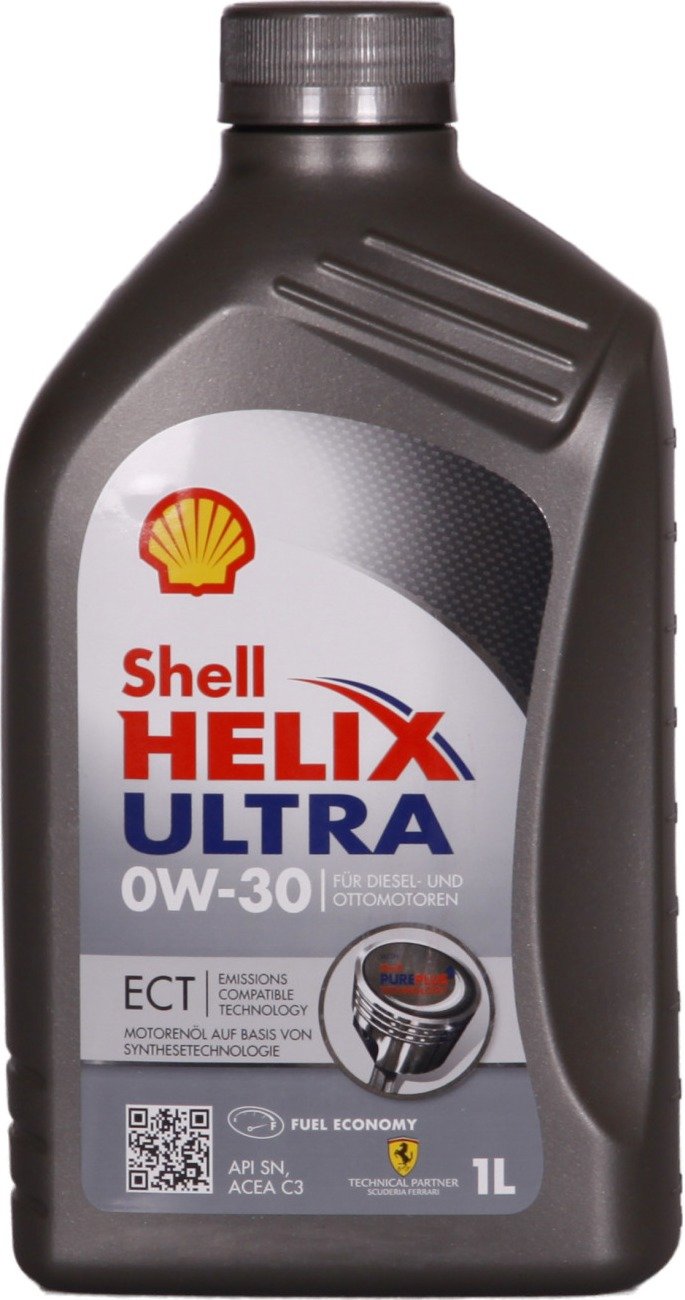

Сейчас только увидел, что этот Шелл, который тестили C2/C3, не имеет LL04 (что очень странно) . А Shell Helix Ultra ECT 0W-30 с LL04 C3 насколько он другой, это интересно..... При этом C3 дешевле. Маркетинг или нет?
Изменено пользователем DIMA312

@DIMA312,
могу посоветовать Shell Pro AB-L 0W-30 (всесезонное)
как раз из Германии его везут в Россию
на упаковке тож нет буковок LL04,
но в банке плещется масло, которое
также плещется в оригинальной синей банке BMW LL04  ;)
