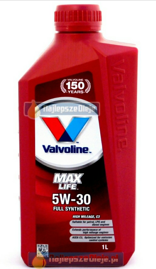

Короче вот мои топ 6 :-)) пока разброс, помогите с рейтингом. Склоняюсь к Шелу(GTL) и Кастролу(PAO). Все масла имеют LL04.
все хорошие, тут разница в нюансах,
которые нужно искать в MSDS и TDS-документах,
в также в анализах свежего, отработках, и в каментах к этим анализам,
нужно рисовать себе табличку в экселе -- с характеристиками
ставить баллы за НОАК, за базу, за пакеты присадок и ещё 10 характеристик
после всей этой канители начнёт вырисовываться более чёткая картина
в которой останется по-меньше участников рейтинга
у каждого человека своя мера веса каждого из пунктов в такой таблице
например у меня, по сумме моих баллов, победили два масла Shell
это -- или ECT C2/C3 -- или Pro AB-L 0W-30
после покупки машины, через 1000 км слил конвейерное масло
и залил ECT C2/C3, потом (старый) Pro AV-L GTL 0W-30,
делал анализы, думал читал, потом снова ECT C2/C3,
теперь купил Pro AB-L 0W-30, его весной, или перед летом залью (зависит от пробега)
