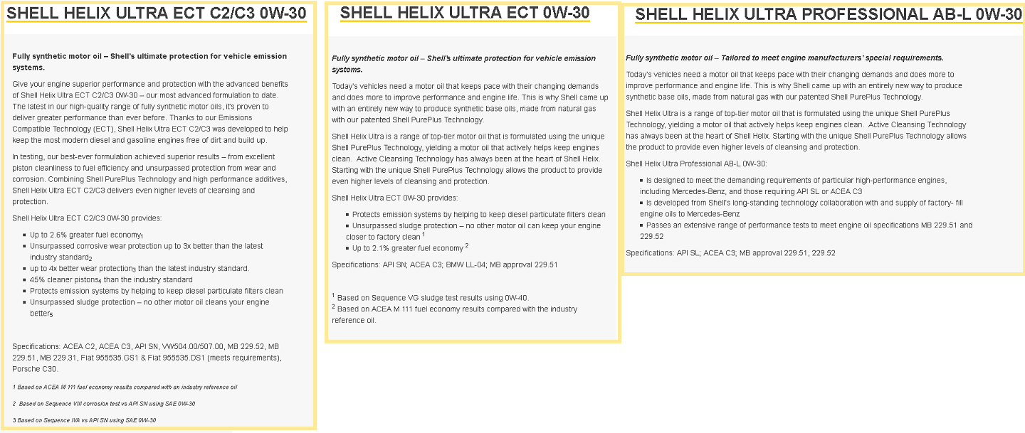

нашёл это масло на офф-сайте https://www.shell.com/motorist/oils-lubricants/helix-for-cars/helix-fully-synthetic/shell-helix-ultra-ect-0w-30.html
Specifications: API SN; ACEA C3; BMW LL-04; MB approval 229.51

@Digital Ray,
Это все, что нашёл
на сколько видно
там различия в купленных разрешениях
а по факту -- всё это клоны масла с2/с3  :DD
на сколько видно

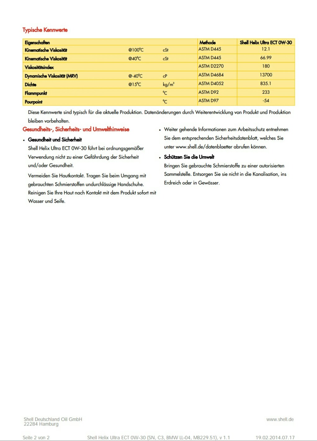

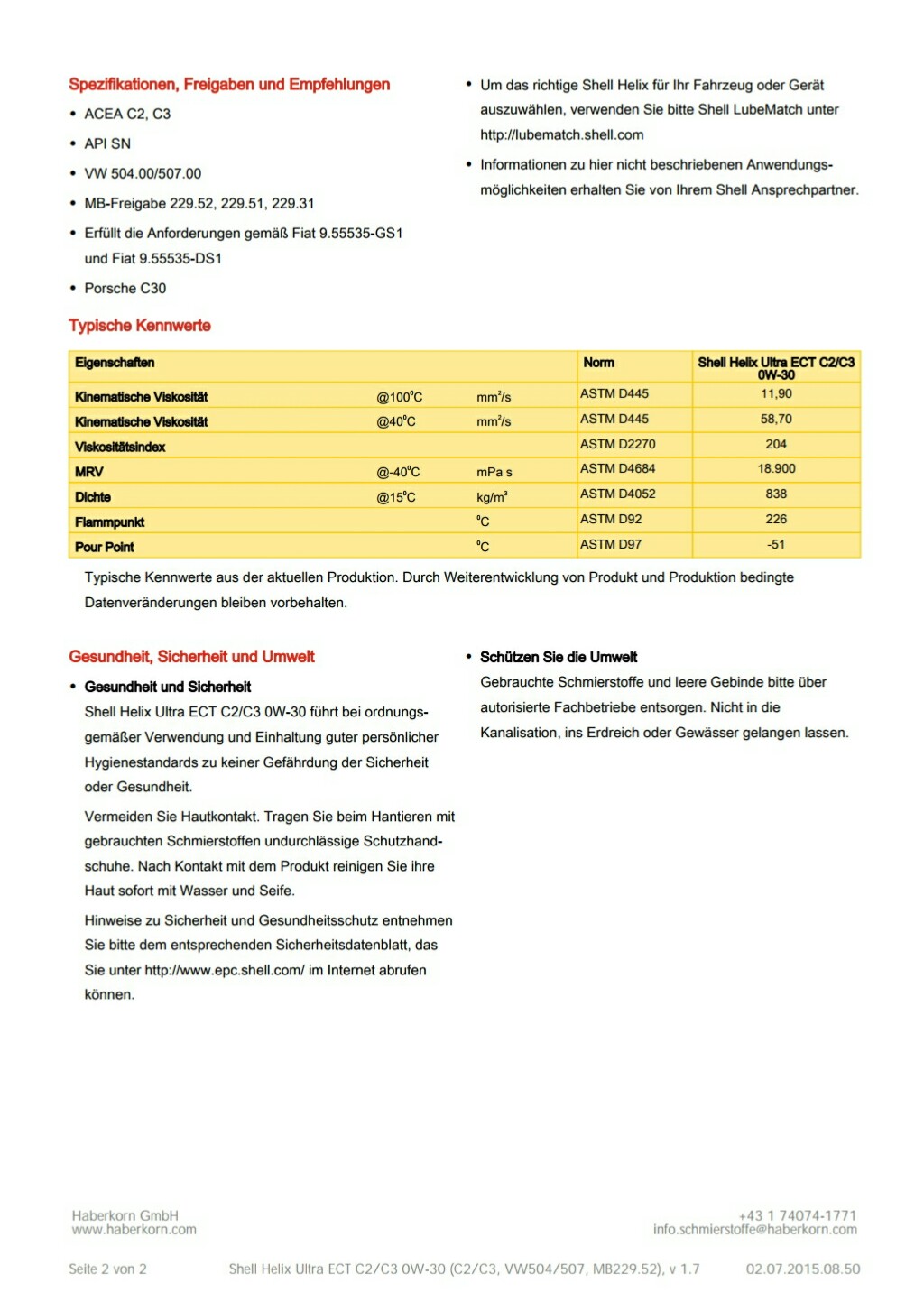

Нет. Неправ ты. У C2/C3 нет допуска LL-04 потому что по HTHS не проходит!
@DIMA312, С3 которое на фото вполне не хуже оригинала.
@Igor7805, так привёл-бы ссылку ..??
Блин началось) Пожалуйста
Дальше Я думаю сам разберёшься  :)

ты привёл картинку для LL04 с hths более 3,5
а какой hths у с2/с3 -- более 3,5 (у ab-l тоже более 3,5)...и..??
ничего не понял, поясни нормально

@Digital Ray, производитель тоже разные характеристики даёт на эти масла
@DIMA312, интересно, а на фирменном синем BMW LL04 какие характеристики..??
У C2 не менее 2.9 до 3.5. На вскидку по памяти. Если что, трибологи поправьте :)
LL-04 только C3
Изменено пользователем Igor7805
@Igor7805, так-то все три масла имеют С3 и HTHS более 3,5 (как и LL04) так что -- мимо  :DD

@Digital Ray, это маркетинговые штучки. Масла не могут одновременно соответствовать С2 и С3, так как у этих спецификаций разные требования по экономии топлива и HTHS! Изучайте ACEA 2010.  :scenic:
LL-04 только выше 3.5 и никаких C2  :acute:
