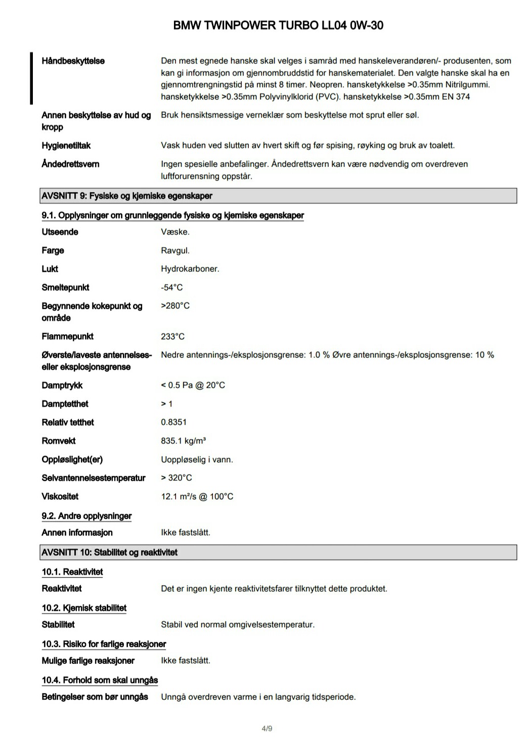

@DIMA312, интересно, а на фирменном синем BMW LL04 какие характеристики..??
Вот, что нарыл, извините, что не по русски
По ходу GTL база как и говорилось , и да всё вроде на Шел С3 LL04 похоже.
Изменено пользователем DIMA312

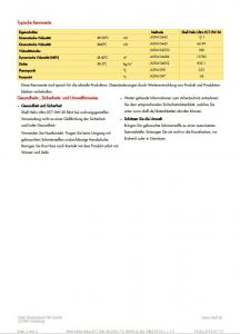

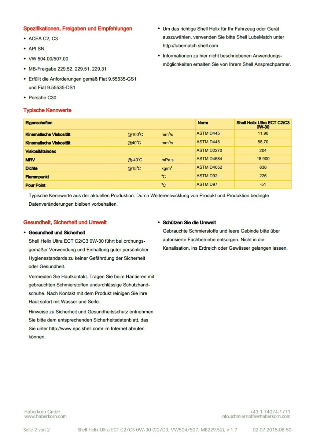

это маркетинговые штучки. Масла не могут одновременно соответствовать С2 и С3
это маркетинг, я согласен,
но все перечисленные масла -- всё они имеют HTHS более 3,5
... а поддержка С2 указана со сноской -- типа С2** (сноска)
и далее по сноске указано, что у масла HTHS более 3,5,
это не совпадает с С2, но остальные параметры -- совпадают...
так что поддержка С2 там "условная"  -- ловкость рук  :dance3:

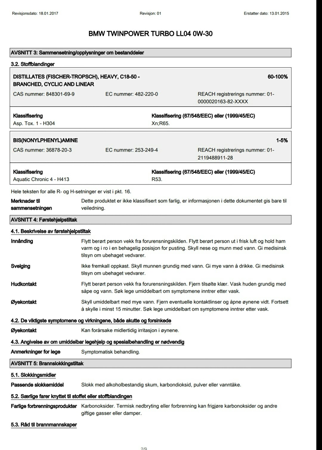

@DIMA312,
это BMW LL04 0W-30... согласен, там GTL  60-100% -- это понятно
интересно, что такое -- Алкиларил амин cas 36878-20-3 (1-5%)
но это другое масло BMW LL04 0W-30,
а в теме обсуждали -- BMW LL04 5W-30
Shell ECT 0W-30 == BMW LL04 0W-30
а вот BMW LL04 5W-30 -- это видимо и есть c2/с3 (или Pro AB-L)

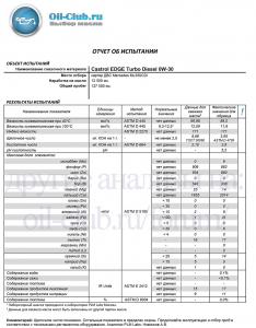

Почему то уперлись только в масла Шелл,а есть ещё Castrol Edge Professional LL04 0w-30.Кстати его клон в России Castrol Edge Turbo Diesel 0w-30 показал низкий износ и низкий расход топлива на дизельном мерсе.
А откуда эта информация, Castrol Edge Turbo Diesel 0w-30 тоже интересно было, но я у нас его не нашёл, только в старой таре с чёрными крышками..
Технические характеристики у этих масел совершенно идентичны.
https://shop.castrol-original.ru/produkty/legkovye-avtomobili/motornye-masla/motornoe-maslo-castrol-edge-professional-ll04-0w-30-sinteticheskoe-1-l
https://www.castrol.com/ru_ru/russia/car-engine-oil/engine-oil-brands/castrol-edge/product-range/edge-turbo-diesel.html
Изменено пользователем apologize
Но по составу они не идентичны
В профешенел не так много бора и есть молибден, всё же не клон, а так да хорошее наверное масло, правда чуть дороже чем шел.
