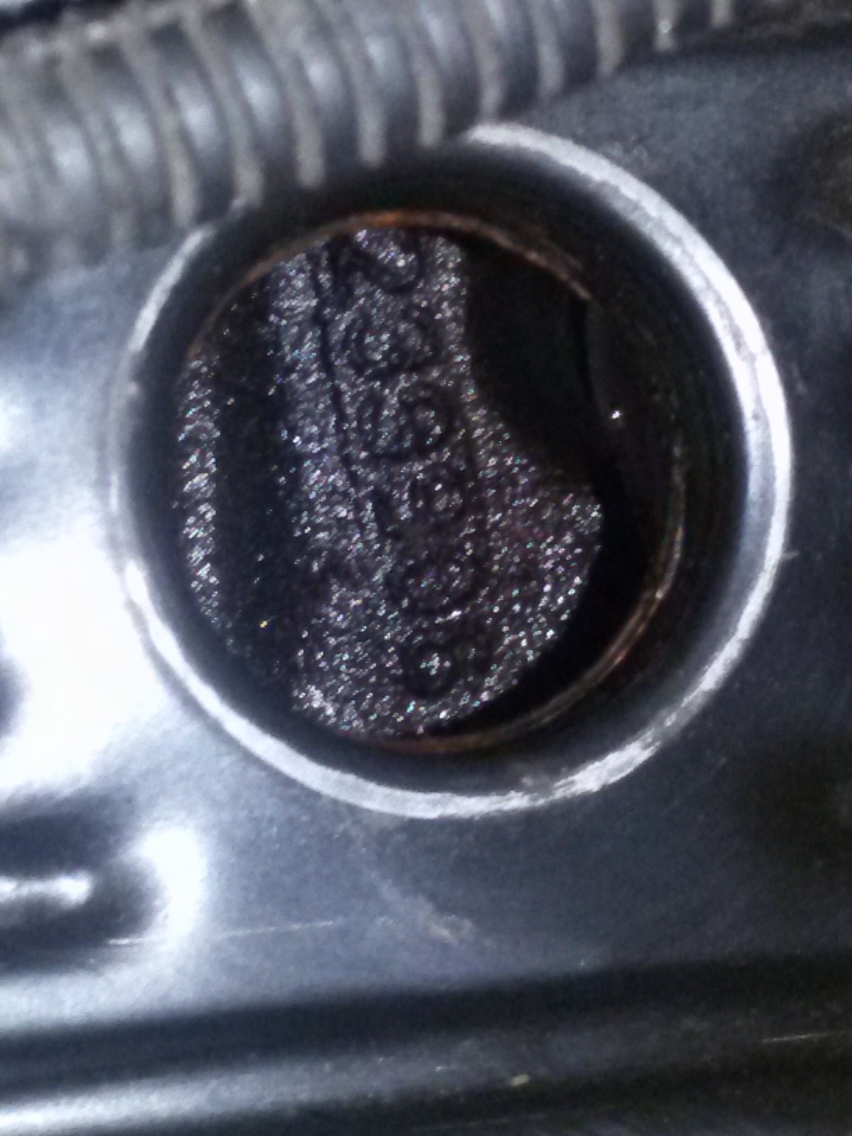

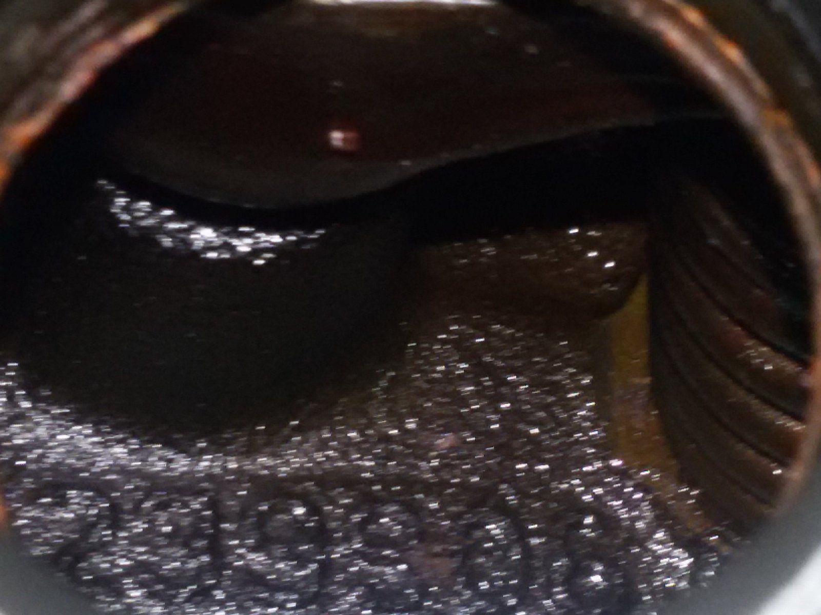

Я и двое предыдущих хозяев использовали  FORD Formula F 5W30 Вот так выглядит двигатель в нутри Фото сделано через отверстие для маслозаливной горловины-снял для замены прокладки

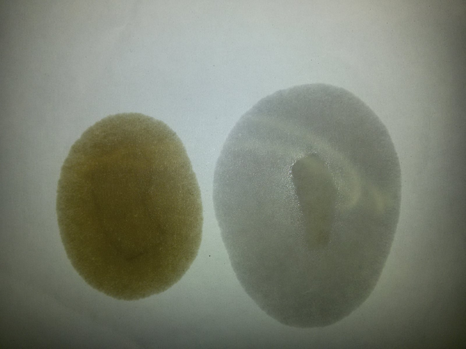

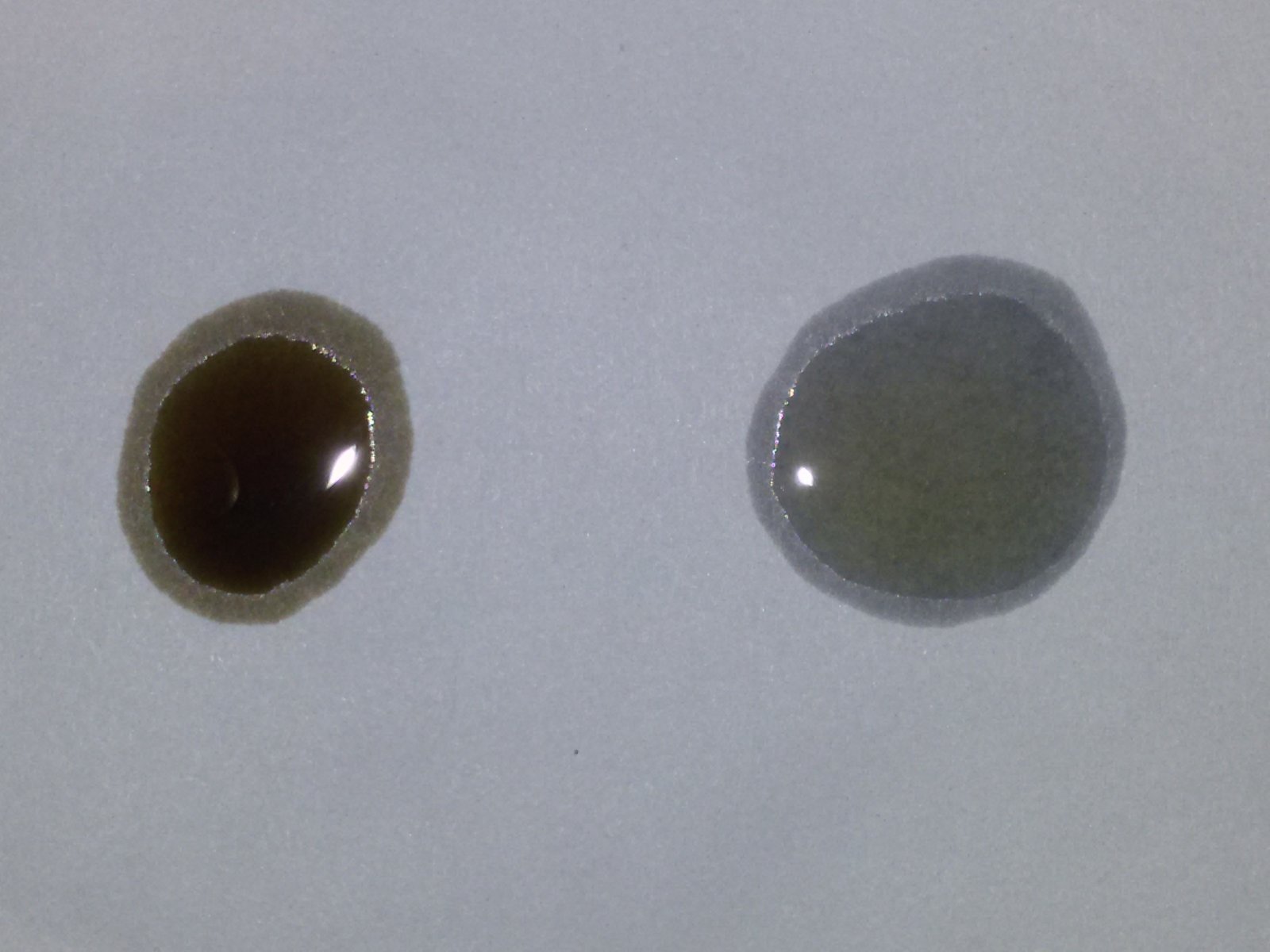

Спасибо! Теперь вот сижу думаю-какое масло может не спеша избавится от этого Г. Хочется и двигатель что бы внутри чистый, и что бы масло соответствовало  Промывкой точно пользоваться не буду Это с одной стороны А с другой-главное-что бы хуже не было
На фото-FORD Formula F 5W30 \рядом капля из той же канистры\ залитый почти 2 года назад и имеющий пробег меньше 2 тыс км
Оно и поможет- Shell Helix Ultra 5W30 SN, первая смена- после 3 тыс км, 2-ая- после 4 тыс км, 3-я- после 5000 км и далее по 5000 км

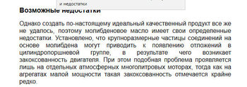

Добрый день. Тут попалось мнение о молибденовом масле   http://cartechnic.ru/articles/motornoe_maslo_s_dobavkoj_molibdena_preimuschestva_i_nedostatki?utm_referrer=https%3A%2F%2Fzen.yandex.com        Может это  мнение диванного эксперта-так сказать-но оно мне попадается уже не первый раз.
