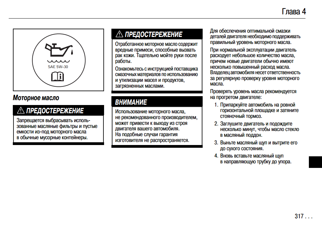

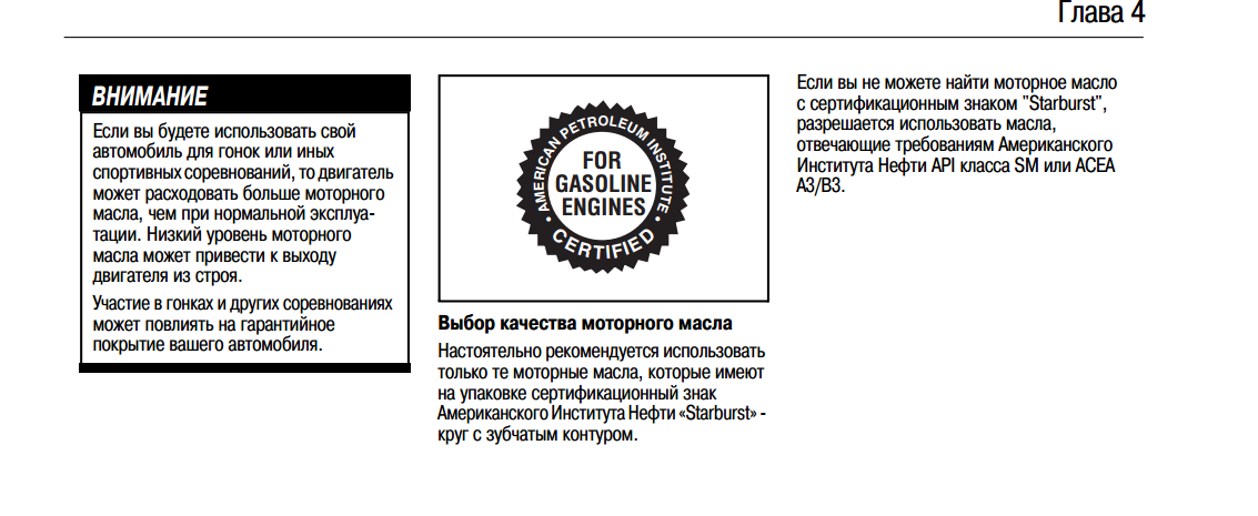

9) ПО мануалу: Настоятельно рекомендуется использовать только те моторные масла, которые имеют на упаковке сертификационный знак Американского Института Нефти «Starburst» ) круг с зубчатым контуром. Если вы не можете найти моторное масло с сертификационным знаком "Starburst", разрешается использовать масла, отвечающие требованиям Американского Института Нефти API класса SM или ACEA A3/B3. Позже была принята спецификация: Dexos1-для бенз. двиг, Dexos2-для дизельных и бензиновых двиг.
Мануал рекомендует лить 5W30, но т.к. пробег уже за 200 000 хочу залить 5w40. на данный момент залит ZIC XQ 5w30, но походил по магазинам и понял что у ZIC начались какие-то непонятки со сменой  наименований и теперь фиг поймешь что чему соответствует, а сам я в этом деле не разбираюсь.
