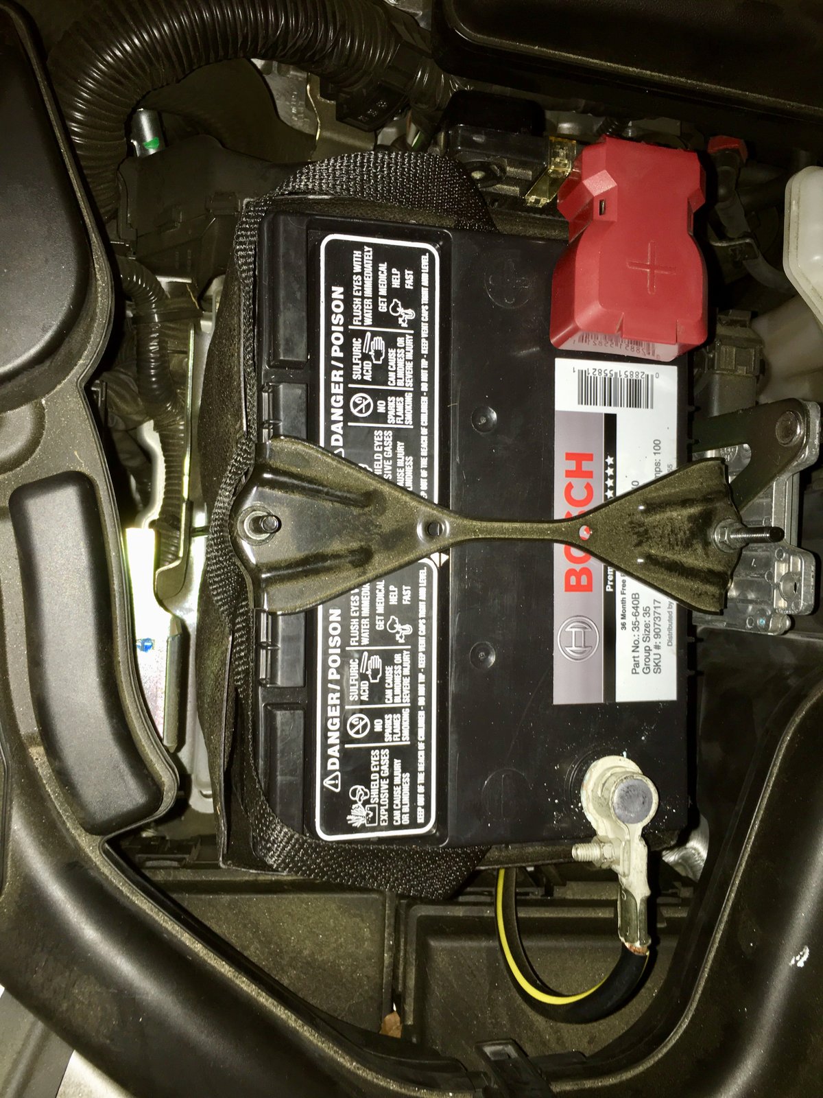

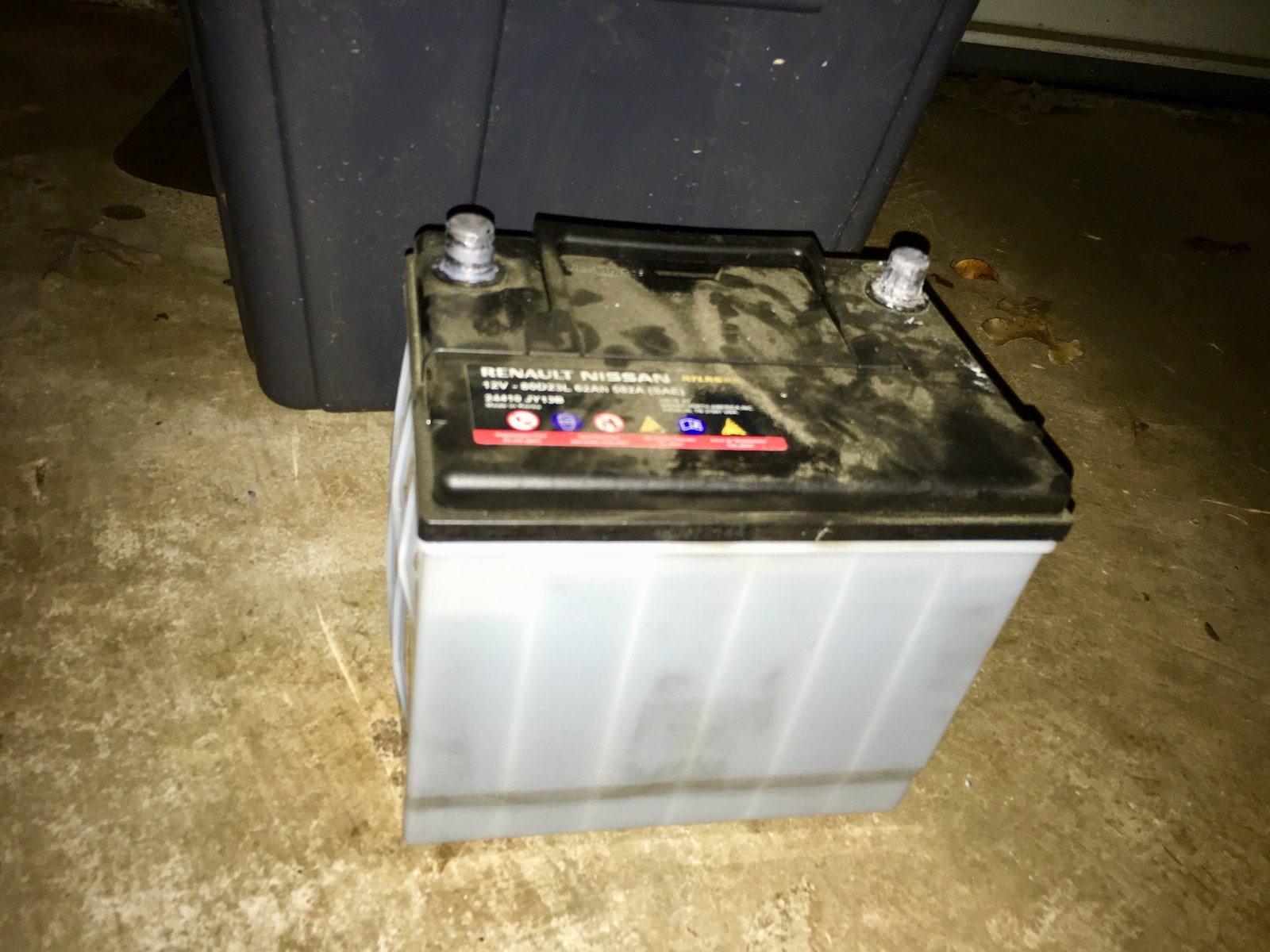

Второго дня, как пользовался (товарищ одолжил) портативным прикуривателем для пуска мотора маминого Nissan Rogue ‘15 кончился (вздулся в ноль просто) аккумулятор - пока поменял воспользовался не менее десяти раз, в том числе один раз на заправке. Колоссальная штука, надо заметить. Немедленно прикупил такую же модель и в личное пользование штука однозначно полезная, вроде набора для ремонта шин - нужно нечасто, но однозначно выручает когда нужно. :good:

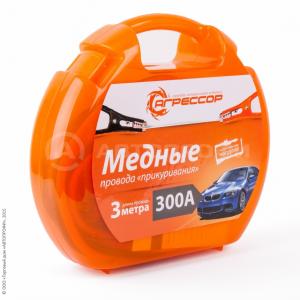

В 15.01.2018 в 11:43, nekit2793 сказал:
Недавно прикупил провода от Автопрофи, Агрессор AGR-300, сегодня как раз пришлось воспользоваться, в почти 30 градусный мороз провода гнулись хорошо, длина 3 метра вполне, зажимы удобные, с кейсом, как раз кто в подарок будет брать, медь не медь не скажу. Ток подороже аналогов, а кетайских раза в 3)

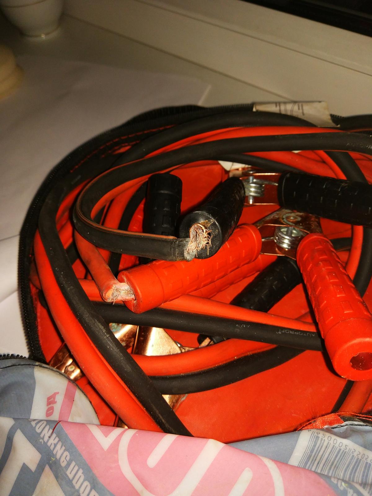

Продаваны, такие вумные ТОК указывают.)) вместо того как указать сечение провода.
Алюминиевый провод сечением 4мм кв. в течении 2 -3 сек держит ток 300А затем плавится изоляция, не считая посадки напряжения.
В результате взял  на прикуриватель гибкий медный провод 25 мм.кв. 6,5 метров , +  крокодилы отдельно. Бескомпромиссный вариант.
